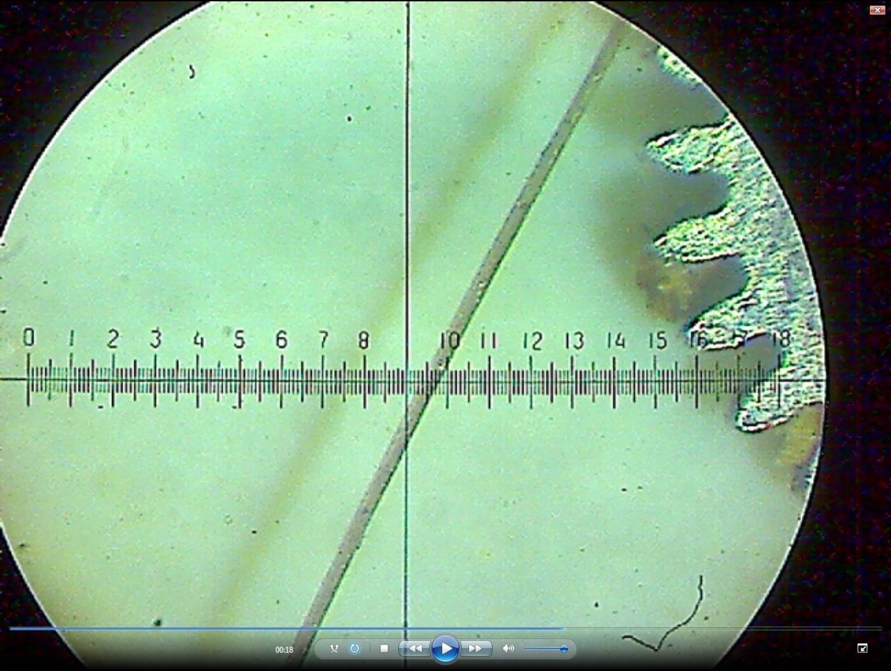

Вопрос к владельцам цыфровых микроскопов.
Как Вы оцениваете качество вот этого изображения:
http://www.youtube.com/watch?v=z1ZU3wevSug
С качеством как не снимке, пришлось ужать видео чтобы выложить на ютуб, в оригинале захват этого фрагмента занял около 700Мб.
На столике вексельное колесо от Чайки и человеческий волос 0,04мм.
Меня интересует на много ли это изображение уступает качеству USB микроскопов.
Уважаемый Душан, изображение Вашего микроскопа значительно лучше?
С уважением, Graf.

Сообщение от Graf Посмотреть сообщение
Доброе утро, Дмитрий!
Если бы я смог найти МФУ для моего МБС-10, тогда я бы никогда не использовал китайский цифровой микроскоп, у него оптика просто мусор.
Всякий из нас, использует всё что ему является доступным и всё что ему возможно приобрести. Если у Вас есть возможность узнать границы ошибки при измерении, тогда не очень важно что Вы используете для измерения.
С уважением
Душан

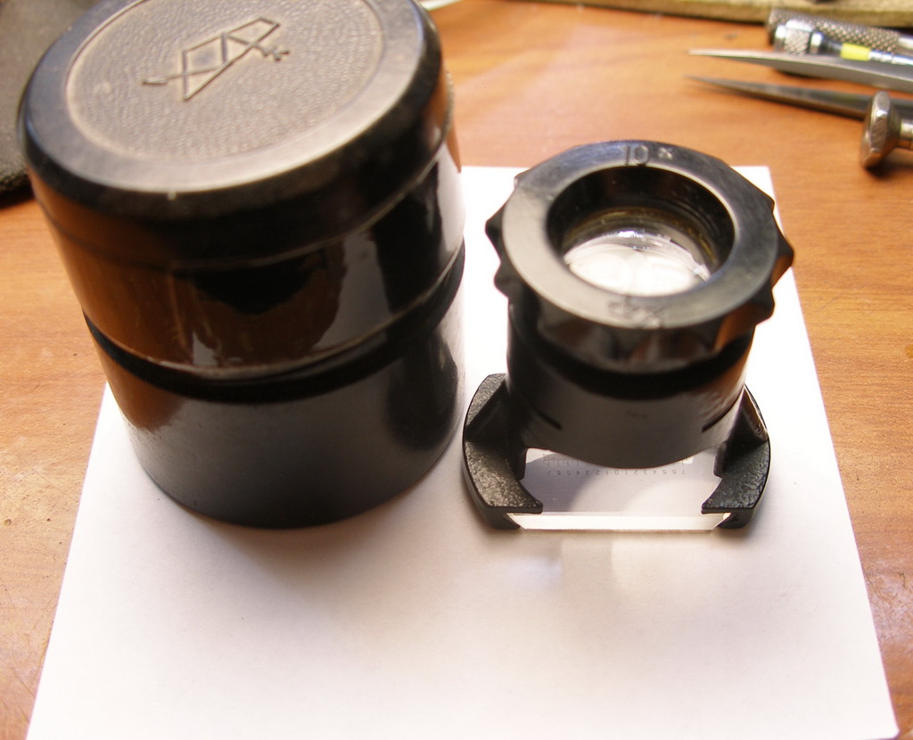

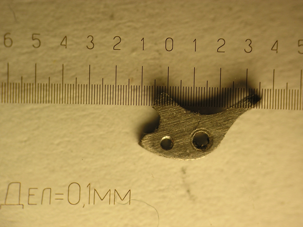

Этот инструмент оптики называют лупа поль, шкала нанесена на нижнюю часть стекла, которая ложится на измеряемую деталь. Поэтому оптическое искажение не влияет на измерение. Однако цена деления всего 1/10 мм. Но в некоторых случаях очкнь полезная штука.
С уавжением, Graf.

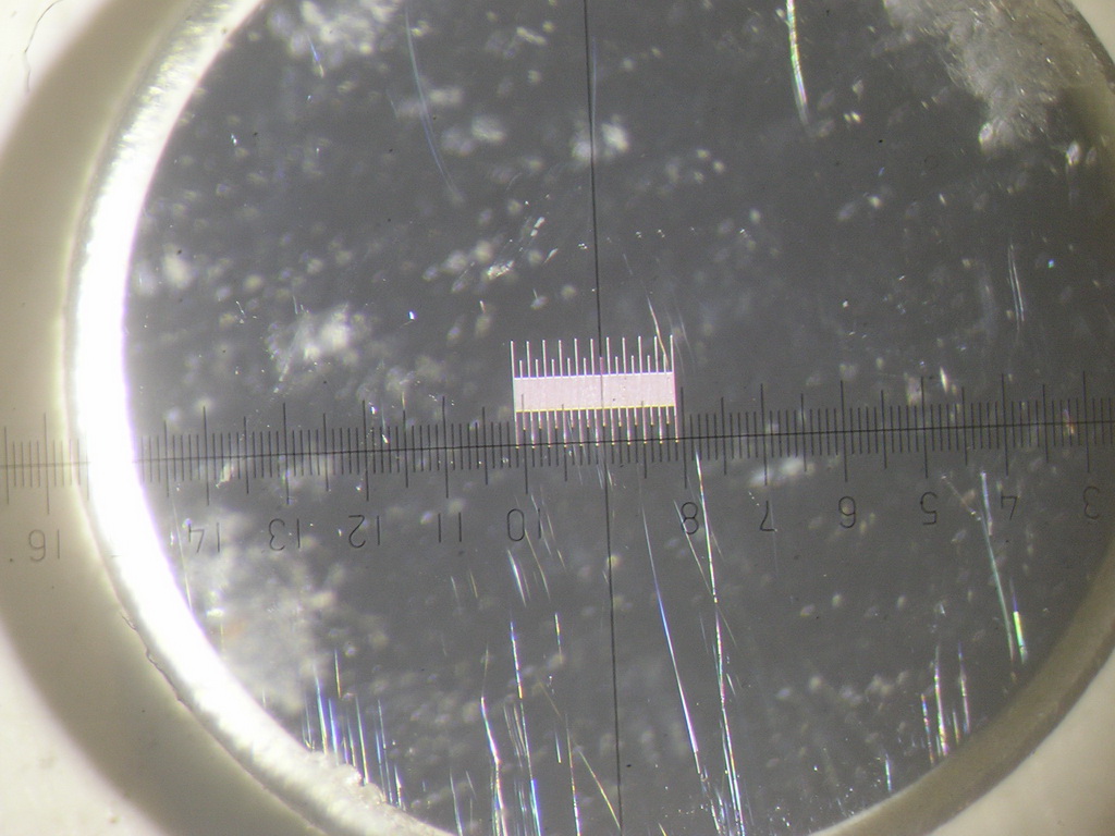

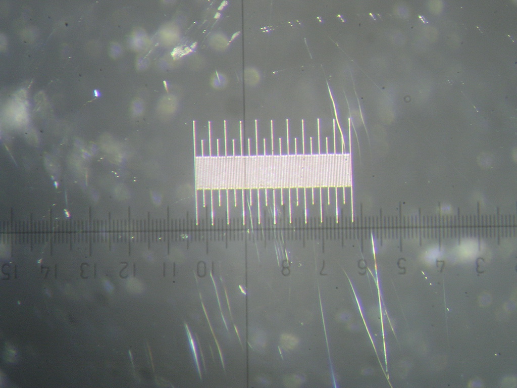

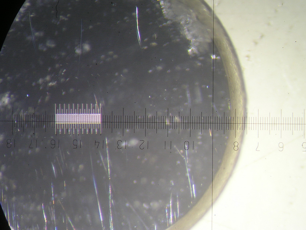

Сообщение от Душан Грујић Посмотреть сообщение
Добрый день Душан.
Вот такие результаты, на первых двух фото эталон находится в оптическом центре и погрешность минимальная, но при смещении на 3 мм погрешность достигает 3-4 сотки. Тоесть грубо при смещении на 1мм от центра объект увеличивается около 1/100 мм. Если учесть что оптическое искажение не является линейным, можно сделать вывод что измерение достаточно относительное. В некоторых случаях конечно подобный метод может здорово выручить из за невозможность применить традиционный способ измерения.
Есть ещё один серьёзный недостаток - маленькая глубина резкости, тоесть если пределы измеряемого обьекта не находятся в одной плоскости точность значительно падает.
http://forum.watch.ru/showpost.php?p...5&postcount=17
Это касается МБС-1.
С уважением Graf.
