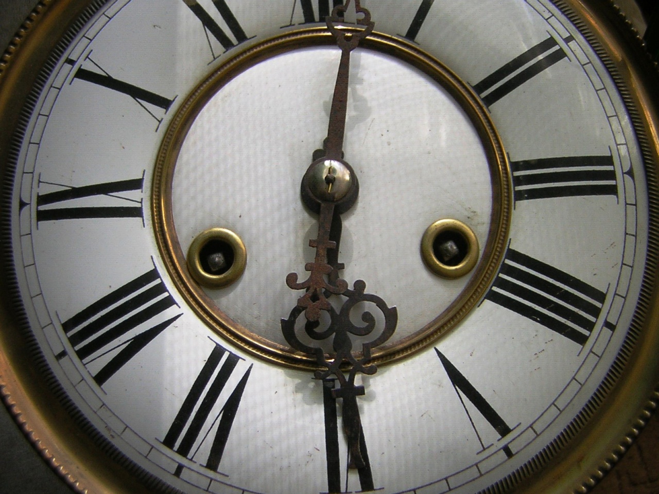

Сообщение от zyama Посмотреть сообщение
Такие люверсы продаются в магазинах швейной фурнитуры. Есть разные диаметры. Стоят -три рубля за ведро. Цвета тоже разные. Есть латунь, бронза, сталь, медь. По установке тоже все просто. На конце втулки делаются надрезы и с обратной стороны циферблата разгибаются на манер ромашки. С уважением, Сергей.
в таких магазинах как леруа и касторама, продаются аналогичные штучки, причём довольно высокие, ставил на циферблаты из камня. латунька довольно тонкая, легко режется на полоски хвостовая часть и разгибается. Немного широковат отворот лицевой, но терпимо.
