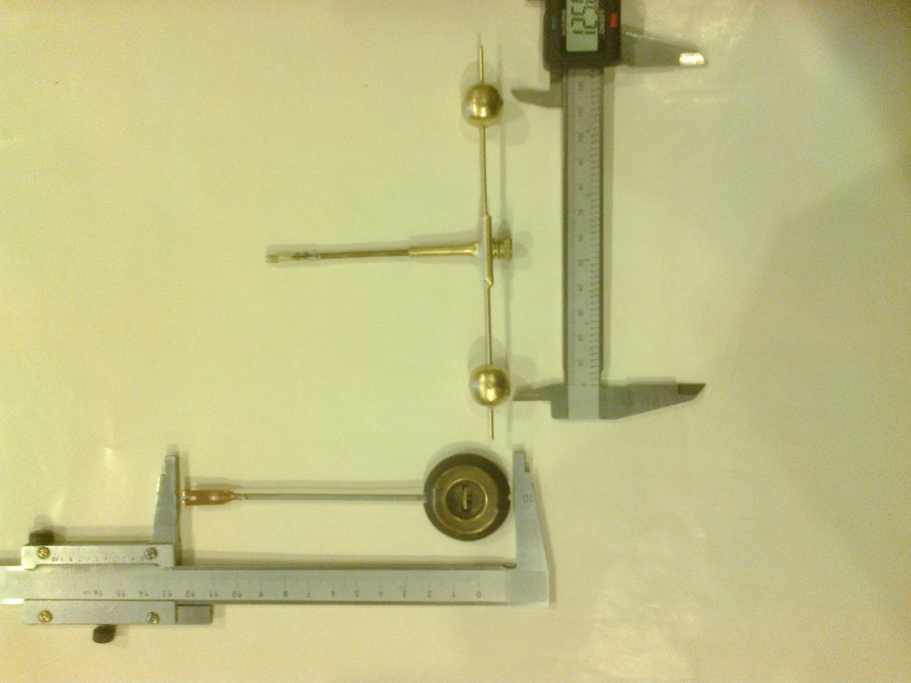

Изготовил альтернативный маятник , жаль раньше не знал о такои возможности !

Сообщение от 4MASTER Посмотреть сообщение
Интересно что новый маятник не сильно отличается по высоте от старого, наверно разница в маятниках наиболее была бы заметна в случае часов с длинным маятником.
1. Размеры делали по формуле от ув.mrayg?
2. Если шарики-грузики сдвинуть на разное расстояние, что происходит? Ход сбивается как при неправильной выкачке?

Сообщение от Андрей Крукович Посмотреть сообщение
Это так кажитса , что немного . с обычным маятником не хватало высоты , где то 2.5 см , а с этим до стола 2 см . И немного не потому что нельзя короче а потому , что я делал под конкретные часы ! На фотке видно , что я шарики сдвинул , что бы маятник подлинее остался. Дело в том что чем короче маятник , тем больше требование к центровке веса . Если есть смещение веса по оси , то при регулеровке скорости будет сбиваться настроика по горизонту ! А это очень неудобно для пользователя часов т.к. на вилке нет фрикциона настроики , Настроика подгибанием рамочки ! Вообщем надо обратить особое внимание на центровку веса маятника в такои конструкции .
