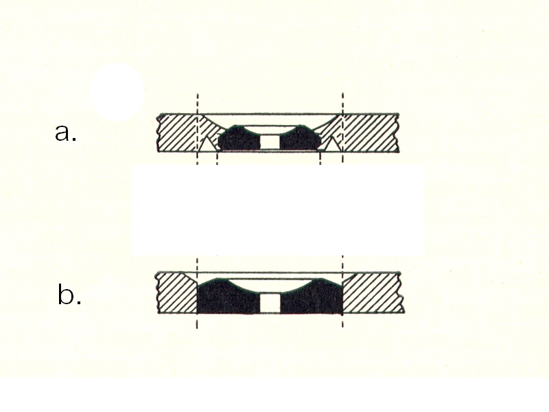

Спасибо, я видел этот инструмент.
Получается набор Trops для запрессованных камней.
Свой набор я приобрёл именно для работы с завальцованными камнями.
Фрезы многозубые с направляющей ,дают возможность ,подготовить седло под камень большего размера если пострадала завальцовывающая кромка.

Сообщение от Alexey Andrianov Посмотреть сообщение
Если часы не исторического значения, то вполне возможно заменить поврежденный камень используя новый фрикционный камень. Применять этой метод является совсем приемлемым.

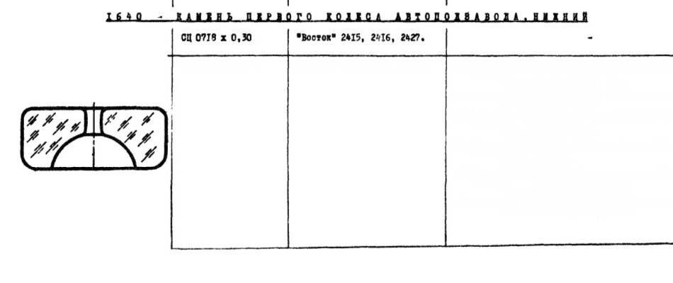

Прошу помощи: нужно подобрать камень 0,7 мм с отверстием 0,18 мм.
Таблицы камней не читаются - ссылки потеряны.
Есть такой с меньшим отверстием, но сверлить наверное - сложнее?

Сообщение от Anth Посмотреть сообщение
Приблизительно такие есть, но в точности диаметр отверстия измерить не могу, нечем...
Могу отсыпать, подберете сами, ненужное вернете. Адрес в личку!
Добрый день!
Ссылки обновил.
Не особенно трудно, но прежде бы начать сверлить, надо знать тип камня для подобрать; камень предназначен ли для вальцовке или фрикционы.
После того, как Вы увеличите отверстие, Вам понадобится шлифовать отверстие камня по нужной форме, если оно не цилиндрическое.

У меня есть такой фрикционный камень нужного размера и формы. Только отверстие нужно увеличить.
Зажму камень в цангу, есть алмазная паста.
Как засверлить?
Хотя вот нашёл, есть СЦ 0718 - вроде тот что нужен. Вопрос: где он стоит?
...есть СЦ 0718 - вроде тот что нужен. Вопрос: где он стоит?
Антон,
Всегда есть справочники, но нужно будет знать где данные находятся, затем легко будет искать и найти то-что является желаемым.
С уважением, Душан
