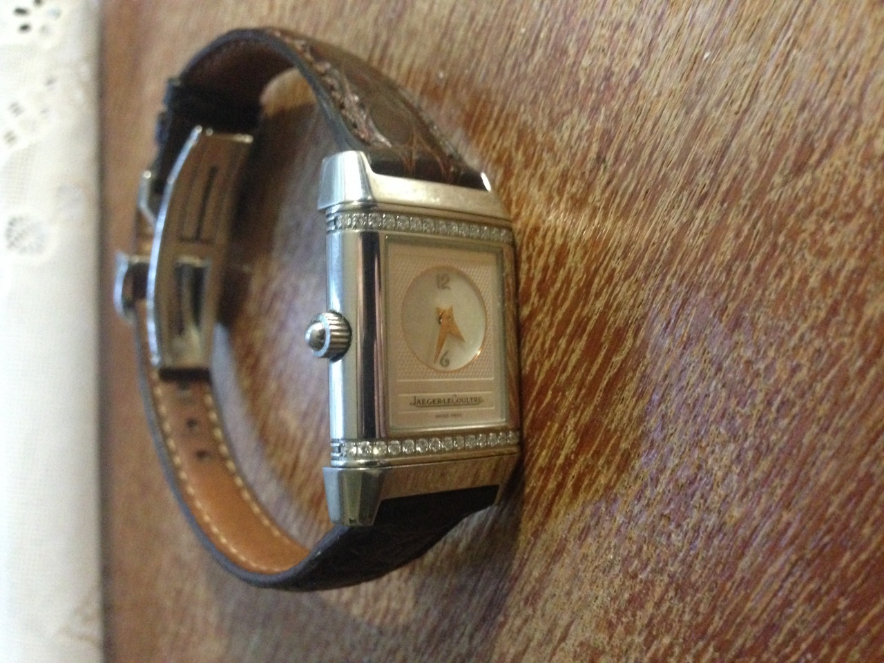

Через пару лет после репассажа ( отдавались в бутике на Тверской, я тогда ещё не увлекался и мастерских не знал, 45 000 стоило "удовольствие"), стали спешить мамины женские реверсо. По её словам, на несколько минут в неделю. Намагнититься - ну, черт знает, где-то можно, но носятся они в режиме "в гости", хоть и не редко. Заводятся всегда до упора - по маминому описанию, начинает что-то внутри "звучать"- на реверсо же есть предохранение от перезавода?(или это прерогатива автоподзаводимых механизмов?)
На ночь кладутся как попало, строго посоветовал класть ЗГ вверх, как советовали в топике. Когда можно ожидать видимых результатов?(секундной стрелки-то нет, возможности стащить их с дачи на замеры тоже нет)
Надеюсь спасти от репассажа за 1,5 тысячи уе...

ТО в 1500 уе? Это с заменой циферблатов что-ли?
Пс.
Секундной стрелки нет в часах, поэтому видимый результат будет заметен так же, через неделю.

1500 это я перевёл в уе по старому курсу, на момент проведения репассажа. Просто вряд ли оно второй раз будет дешевле)
