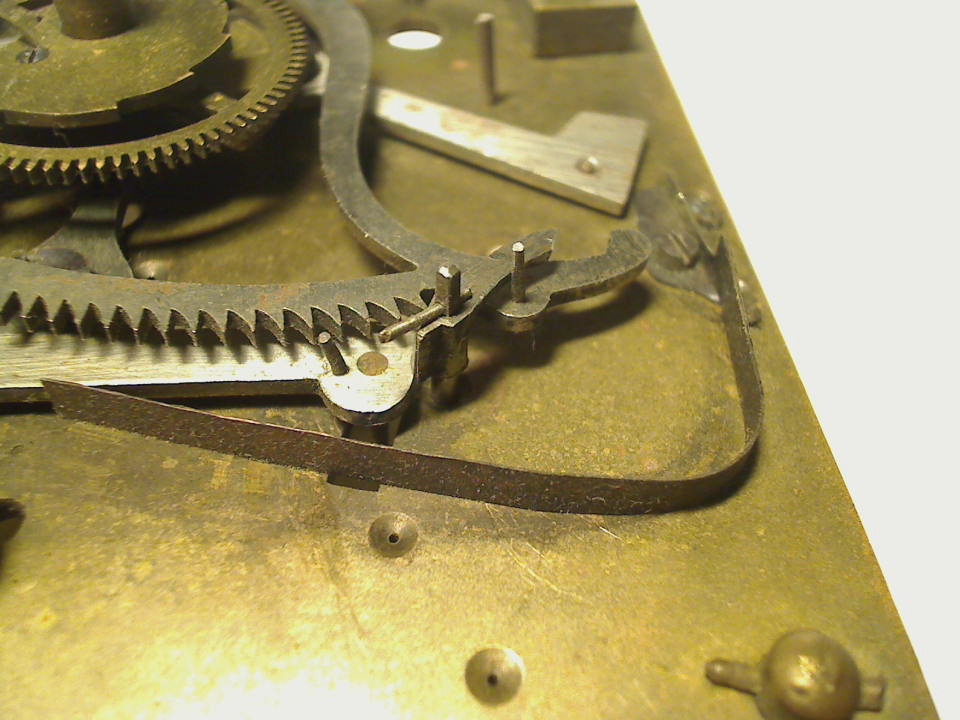

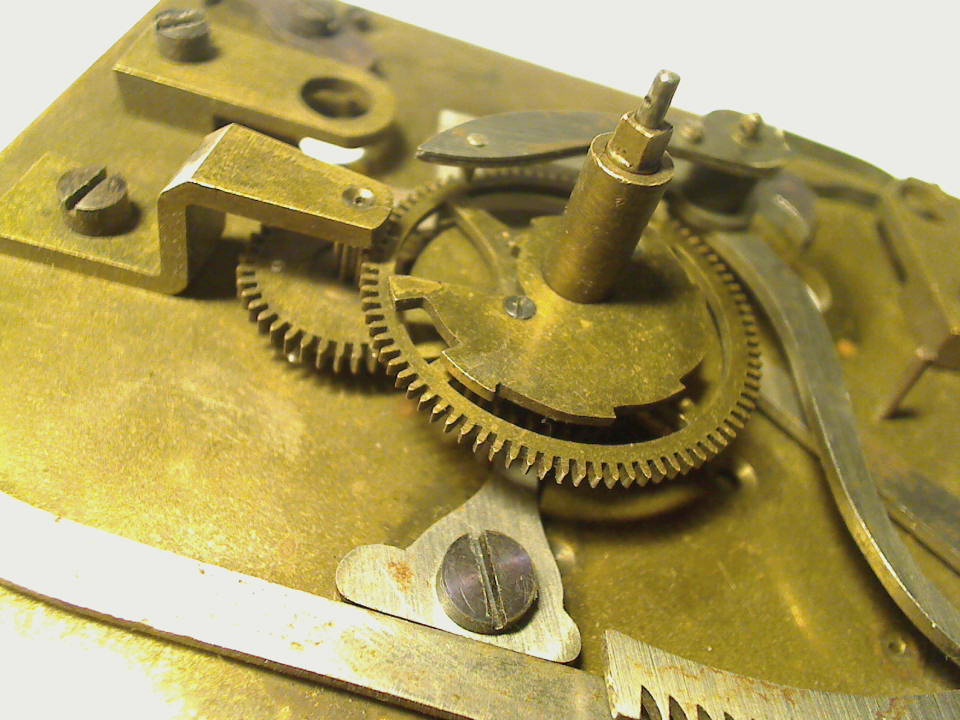

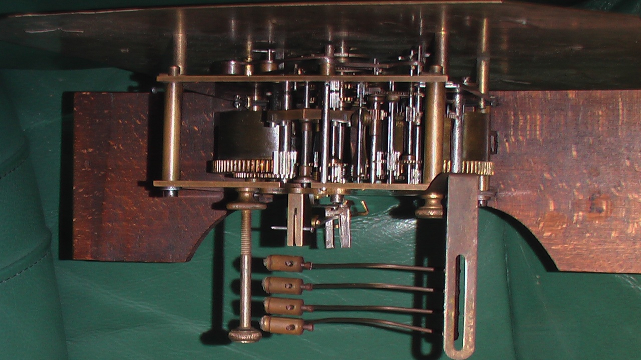

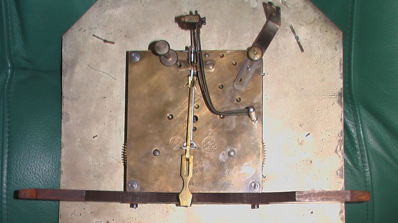

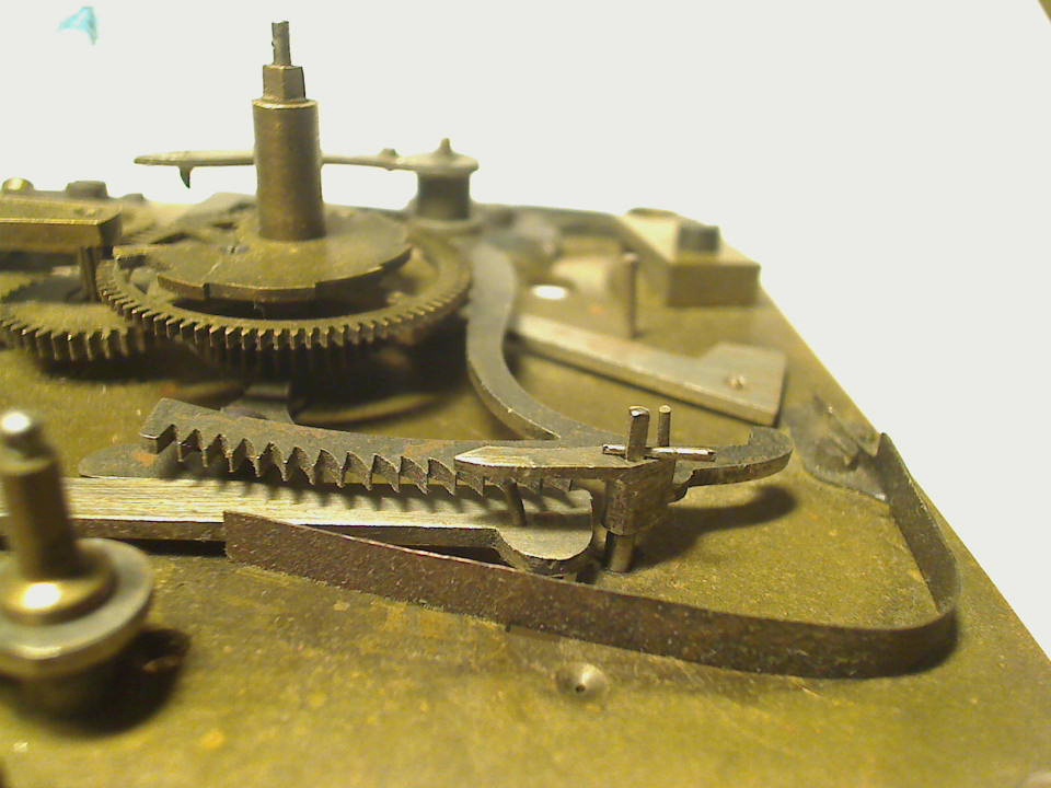

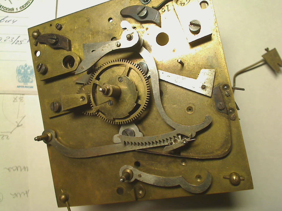

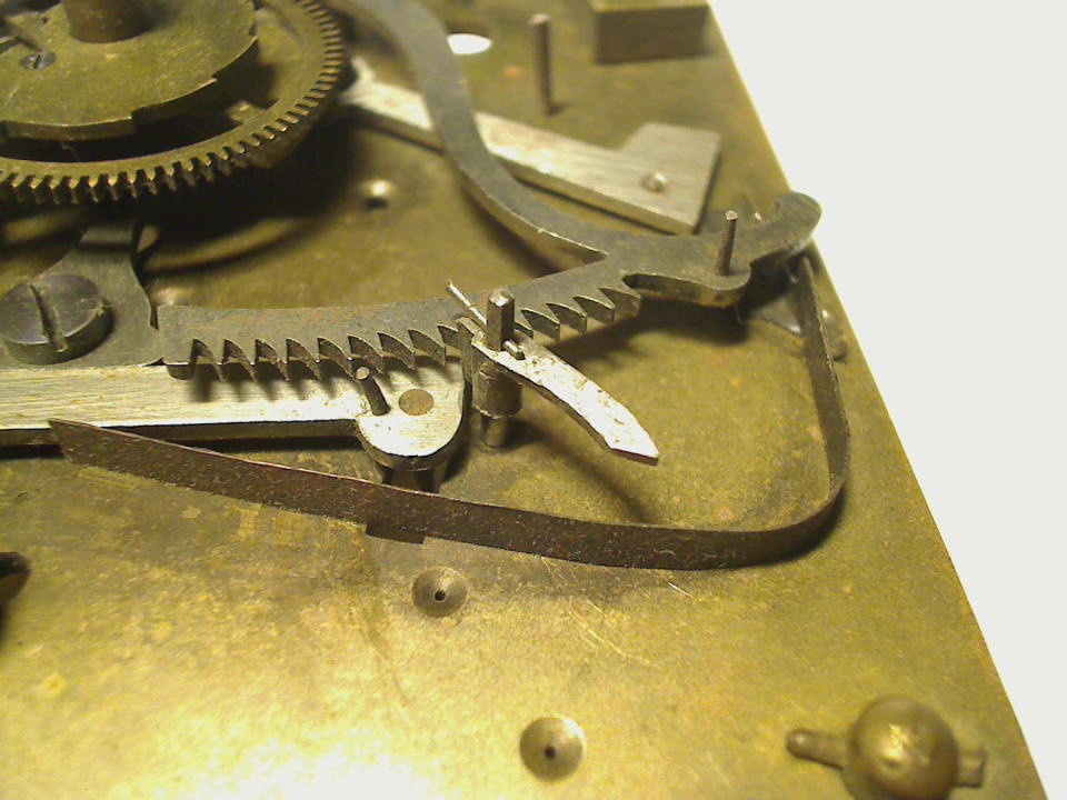

для Demiys есть разграбленный механизм с четвертным боем, как Ваш, но детали рычагов боя в полном порядке. Может эти фотографии помогут приблизится Вашей к цели.
Если не сможете изготовить утраченные железки, ради спасения исторической ценности, готов пожертвовать имеющимся "богатством"

Сообщение от sergoki Посмотреть сообщение
Спасибо большое за фото! Наконец то я увидел как изначально выглядел механизм до того как его изуродовали. Мне пришлось самому додумывать и выпиливать паз в секторе, что бы часы правильно отбивали четверти после 1 часа. На фото видно, что в паз был вставлен кусок латуни и запаян.

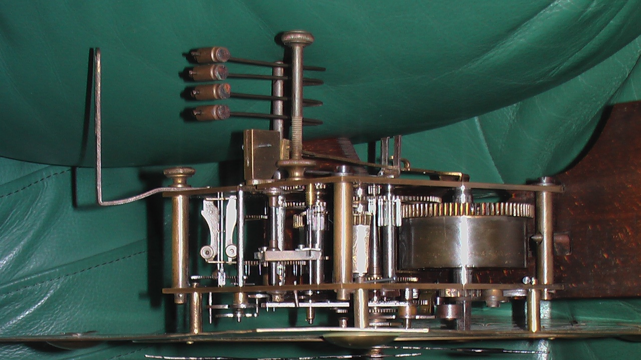

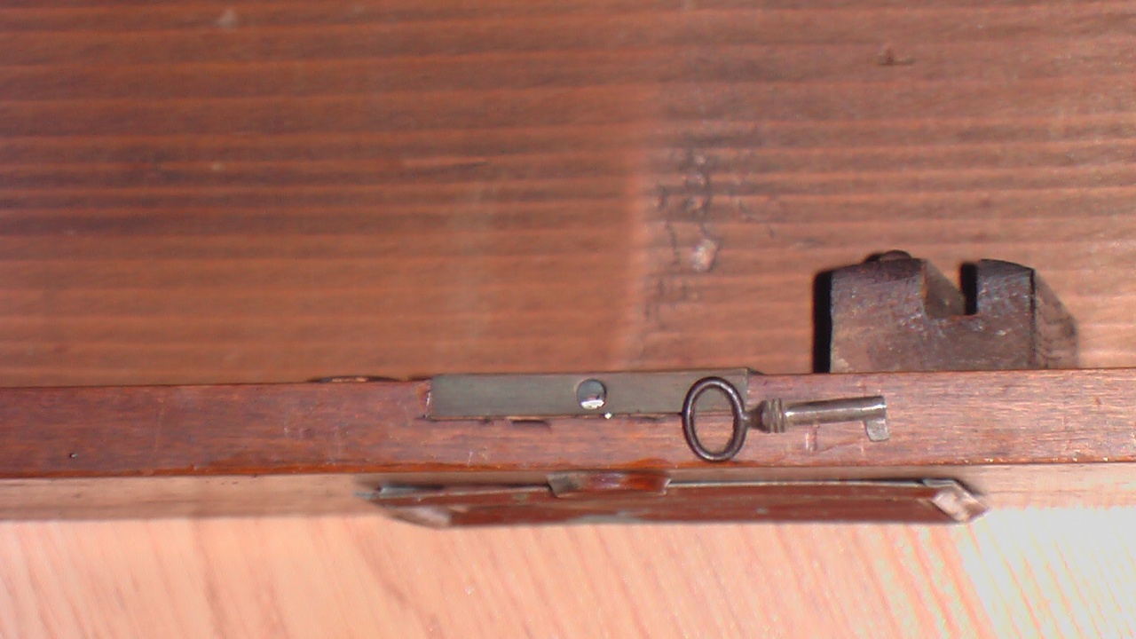

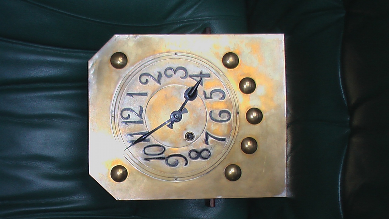

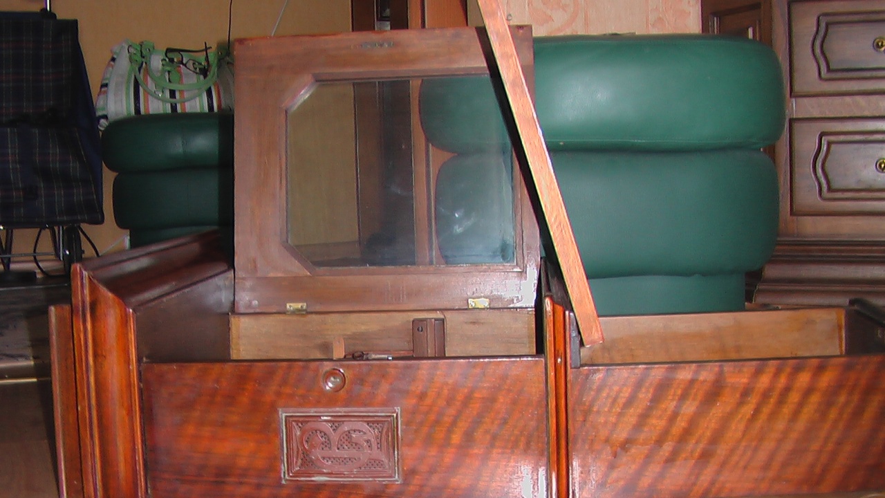

Название: ГБ с двумя дверками 055.jpg
ID:	56702   Нажмите на изображение для увеличения
ID:	56703   Нажмите на изображение для увеличения
Название: гонг и струны.jpg
ID:	56704   Нажмите на изображение для увеличения
Название: дверцы снутри и боковое окно.jpg
ID:	56705   Нажмите на изображение для увеличения
Название: мок + ключик.jpg
ID:	56706   Нажмите на изображение для увеличения
Название: мех сзади.jpg
ID:	56707   Нажмите на изображение для увеличения
Название: клейма и №.jpg
ID:	56708   Нажмите на изображение для увеличения
Название: мех слева.jpg
ID:	56709   Нажмите на изображение для увеличения
Название: мех сверху.jpg
  #36
Старый 11.07.2010, 19:44
валерка валерка вне форума
Регистрация: 30.04.2009
Адрес: Moldova
Сообщений: 712
Сказал(а) спасибо: 28
Поблагодарили 186 раз(а) в 135 сообщениях
Ну если они не вызывают в Вас никаких эмоций, разве стоит их брать только потому что ктото их посоветовал?
Этот пользователь сказал Спасибо! валерка за это сообщение:
  #37
Старый 11.07.2010, 22:11
Олег Давидович Олег Давидович вне форума
Регистрация: 04.03.2010
Адрес: РБ Гомель
Сообщений: 330
Сказал(а) спасибо: 1,455
Поблагодарили 286 раз(а) в 50 сообщениях
Валерка, это тоже совет. Спасибо!
Олег Давидович.
  #38
Старый 13.07.2010, 00:10
Аватар для Oled
Oled Oled вне форума
Регистрация: 27.12.2008
Сообщений: 11,225
Сказал(а) спасибо: 9,116
Поблагодарили 13,712 раз(а) в 6,548 сообщениях
Сообщение от Олег Давидович Посмотреть сообщение
Добрый день!
Сегодня предложили мне часы GB. Хотелось бы услышать Ваше мнение о них и имеет ли смысл брать их в свою коллекцию? Может это просто "рядовые" часы. Подскажите всё, что связано с ними и, приблизительно, их стоимость.
С уважением Олег Давидович.
Добрый день, Олег.
Без сомнения, это нечастный вариант настенных часов, выполненный в стиле Югендштиль (Ар Нуво, Модерн). Судя по серийному номеру и клеймам, часы были выпущены Фрайбургской фабрикой GB\VFU в четвертом квартале 1906 года. Упоминание о немецком дизайн-патенте DRP 171659 (датированного началом того же года) на задней платине говорит о том, что механизм укомплектован запатентованной "безшумной реечной системой боя".
Я тоже склоняюсь доверять больше своему чувству внутреннего приятия нежели оценке реальной антикварной ценности. Самая крутая антикварная вещь не радующая взгляд для меня лично теряет свою прелесть. Такой подход имеет и оборотную сторону: от купленных вещей потом трудновато бывает избавиться (они ж как дети) =)))))))
Что касается конкретного экземпляра, думаю, он бы сильно заинтересовал именно коллекционера предметов в стиле Модерн.
С ув,
Олег.
Музей "Русские часы"
https://vk.com/russianclocks
Этот пользователь сказал Спасибо! Oled за это сообщение:
