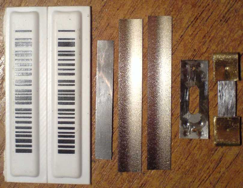

Пендельфедер для Янтаря за 10 минут и ... бесплатно!
Ранее я писал за "Пендельфедер для Янтаря за 10 минут и 1 доллар" - см. http://forum.watch.ru/showthread.php?t=308057 .
Выяснилось. что работу можно удешевить!
Вы просто идете в близлежащий магазин и выпрашиваете у охранника (или что-то покупаете из канцтоваров) , абы оно имело вот такую, как на фото "противокражную" этикетку. Официально эта штука называется "Акустомагнитная этикетка Sensormatic MiniUltraStrip II (MUSIII)"
В магнитном поле она "дребезжит" ультразвуком на неслышной частоте 58 кгц, и встроенный в рамку на выходе из магазина приемник улавливает звук неразмагниченной этикетки. Точность установки частоты 0.52%.
Этикетка содержит одну узкую металлическую НЕнамагничиваемую полоску, изготовленную из магнитотвердого металла, которая жестко закреплена внутри этого пластикового кубика. Кроме того, имеется 2 магнитные полоски аморфного металла пошире, которые располагаются так, чтобы они могли свободно совершать механические колебания, т.е. они вообще не закреплены и находится в свободном пространстве. Исходно эти 2 полоски слегка намагничены и размагничиваются кассиром магазина. Подробности интересующийся может почитать тут - http://video-rec.ru/helpful-informat...-how-it-works/ .
Вам в руки эта этикетка попадет уже размагниченной - охране магазина неохота потом отвлекаться абы зазря.
На фото слева направо:
- сами этикетки;
- узкая и две широкие чрезвычайно тонкие пластины-полоски, извлеченные из этикетки;
- б/у пружина пендельфедера заводского изготовления без обойм;
- заготовка самодельной пружины, подготовленная для сверления (расстояние между кернениями 15,0 мм).
Обоймы изготавливаются из обрезков латунных деталей мусорной электроарматуры подходящей толшины вырезанием обычными ножницами.
Из одной этикетки получается 5 пружин !
Детали изготовления пружины - по 1-й ссылке в начале сообщения.

Тут, что еще примечательно, так это толщина этих пластиночек. Если верить моему старому микрометру, то толщина узкой полоски 0,035 мм, а широкой - 0,025 мм. А это означает, что потери энергии в подвесе существенно меньше, чем у у пружины заводского пендельфедера. С вытекающими следствиями.
С уважением, А.Малышев
