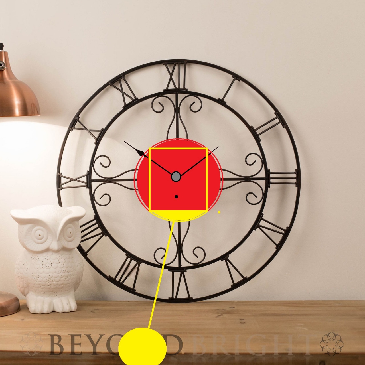

Вот, я тут набросал проектик.
Красным - центральный циферблат, можно оставить родной циферблат от донора, только перекрасить, заодно скроет "некрасивый" механизм.
Ну и самое главное - большие стрелки необязательны.
Маятник.

К вышесказанному добавлю, что стрелки можно сделать из пластмассы. Тогда и момент инерции невелик будет.

лучше из тонкого алюминия с П - образным сечением
не думаю, что пластик будет достаточно жесткий и его не поведет
разве что карбон
вот вам и механизм, и стрелки, 90см диаметр
http://www.amazon.co.uk/Nextime-Hand...3QWYYPNR66735E
http://www.time4you.ru/2269zw.html
у вас же метровый циферблат?
просто попытки что-то прикрыть в центре выглядят жалко, без обид
даже если вы вставите туда механику, оно не будет давать того ощущения, которое дают хорошие механические настенные часы, будет кулибинщина, имхо

Понятно, что любая механика на таких часах будет мелковата и какой механизм установлен большой разницы не заметно, если не рассматривать идею развития наглядности системы боя. Поэтому кварц пожалуй самый подходящий и доступный вариант. Спасибо китайцам, на Алиэкспрес большой выбор комплектов для таких конструкций.

Механизм - Takane High Torque Clock Movement 318HT
специально разработан для использования в больших часах.
Сам давно хочу собрать настенные часы с сендвич циферблатом, уже всё есть осталось дело за малым. но лень матушка (((

Да, пожалуй все таки кварц((
Показал тут жене давеча мою задумку, как это должно выглядеть в живую, пока с механизмом ОЧЗ. И был разбит в пух и прах простой фразой - От стены далеко... про толщину механизма я как то не подумал.
Сообщение от Abirvalg Посмотреть сообщение
Этот подойдет, спасибо.
Наживайся честно, если можешь, если не можешь, то любым способом. / Гораций/

Сообщение от Max64 Посмотреть сообщение
А что, жене для часов места жалко?!

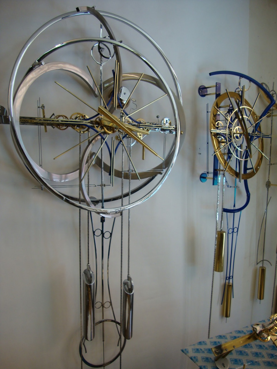

да оно просто некрасиво будет, если эта жестяная тарелка будет далеко от стены торчать
другое дело, когда скелетон делается механическим изначально

А как пыль протирать? =)))))))))))
