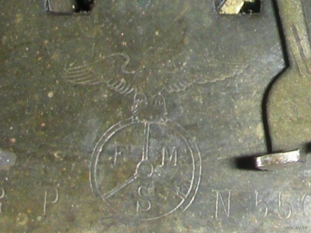

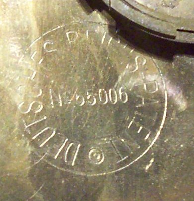

по вопросу датировки F.M.S. У меня есть часы явно не в фабричном корпусе. Механизм со сплошными платами, но клейма с птицей нет. Зато большое клеймо в виде круга с надписью "Дойч Рейх Патент", естественно на немецком. и номер патента 55006. это патент на подвес маятника Только по нему я определил что это F.M.S. серийный номер 76805, больше ничего нет.

Добрый день, Сергей, с праздником Победы вас и ваших близких!
Дизайн патент (DRP) с номером 55006 был зарегистрирован в ноябре 1890 года (задним числом, как действующий с 8 марта 1890 года) на имя Генриха Кильмана (Heinrich Kielmann) в г. Рурорте на Рейне (Ruhrort a. Rh). Он описывал защитное приспособление для подвеса маятника (см PDF ниже).
Достоверно известно, что Генрих Кильман сам был производителем механизмов и часов, так что есть вероятность, что не только FMS производили механизмы с запатентованными им приспособлениями, но и он сам.
Что же касается вашего клейма, то оно, скорее всего, выглядит вот как на фото ниже. Я все же склонен думать, что это Mauthe 1890-х, до появления у них клейма с орлом (вроде как по вновь полученной информации, клеймо с орлом появилось только в 1898).
С уважением,
Олег.

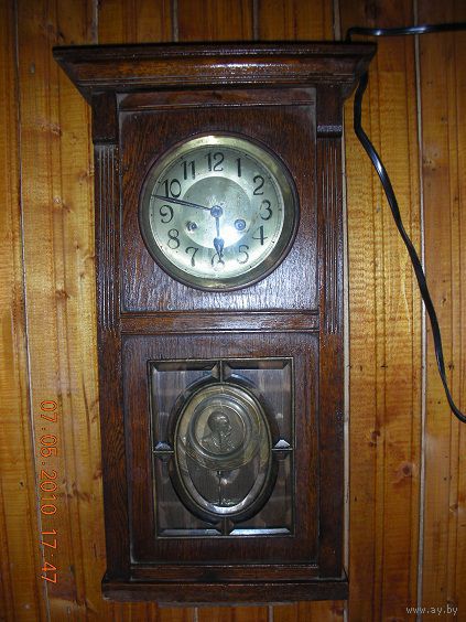

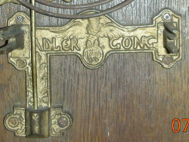

День добрый! Не знаю, стоит ли брать в каллекцию эти часы? Оригинальный маятник. Но механизм непонятный.
Подскажите, что это за лик и к какому времени эти часы относятся. Заранее признателен.

Ну, если предположить, что на маятнике изображен ФМ Достоевский, то да, эти часы могли бы быть ценнейшим экземпляром коллекции.
В остальном же это стандартные массовые FMS ориентировочно 1910-1914 годов со стандартным механизмом и гонгом.
