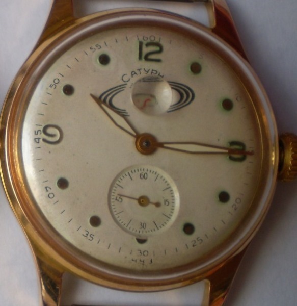

Сообщение от Hantei39th Посмотреть сообщение
Ну да видимо этот Сатурн сразу после "ребрендинга" середины 60-х. Редки это да, но никаких сумасшедших денег не стоят, кроме того стекло и стрелки не родные.
опытные форумчане впервые видят.... откуда уверенность о неродных стрелках? по аналогии с сатурном или где то есть образец, покажите, плиз??? а, стекло?

Год на мостах били до 60-го? по моему, за исключением Молний? Нет на этих мостах года.
Мне показалось что там год набит.
Вам как раз и опытный сказал. Стекло без линзы.

спасибо. а, стрелки?

Корпус хороший. 1000р. можете дать. Или он вообще "заломил"?
P.S: Стрелки из спутнико-сатурновой темы, но, скорее всего, не родные - виднеются остатки белой краски на них.

Сообщение от dav1ds Посмотреть сообщение
добрый вечер. да, в том то и дело, что не называет цену, предлагайте и все, я предложил, по моему очень достойную, Они думают... а, так, он предлагал полет де люкс 29 камней, автомат, за 3.5, сохран к стати хороший...
Ну наверное не просто так написал про стекло и стрелки. Много раз встречался такой Сатурн, да и у меня где то лежит. Стрелки у этого оформления короткие, часовая указывает на зелёные точки, но не перекрывает их , минутная на цифры, но не перекрывает их. Тут стрелки ЧЧЗшные, но от других часов/оформления. Фото увы нет.

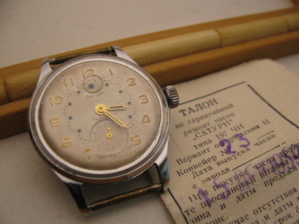

Если данный Восток прямой потомок аналогичного Сатурна, то и стрелки должны быть аналогичные, как правильно сказал ув.Hantei39th.

Эээ, не совсем. Тут на фото тоже не верные стрелки. Оригинальные стрелки для такого Сатурна по форме более округлые, похожие по форме на стрелки от Москвы, только без длинных тонких кончиков.
А острые стрелки на первом фото это от обычного Востока-Чайки типа такого:

Доброе! Вы о таких стрелках? фото предоставил уважаемый Woosterm, спасибо!

Короче,такие стрелки, наиболее часто, встречаются на часах
УРАН\ВОСТОК 2602.
