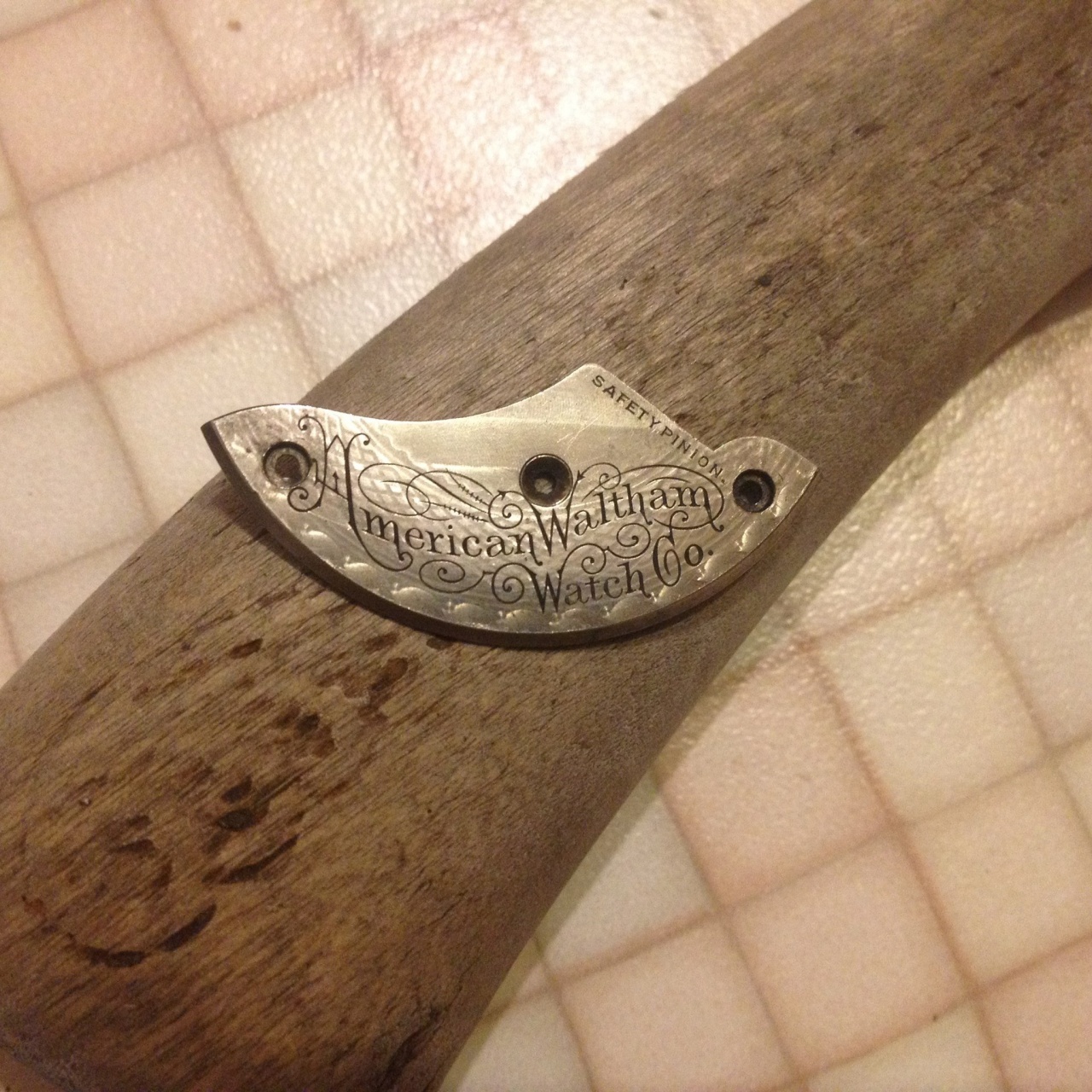

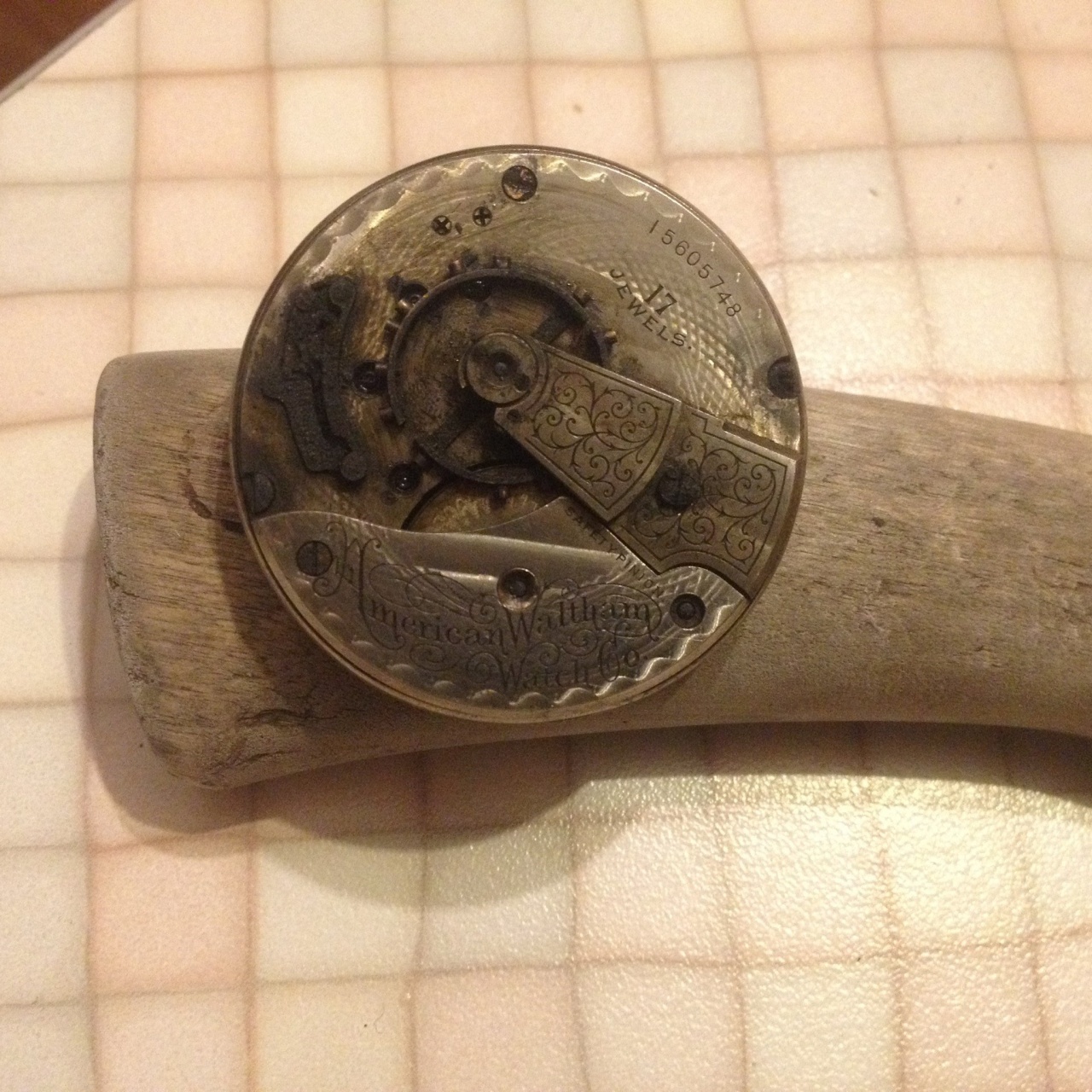

Доброй ночи! Спасибо всем за участие в теме, часы вскрыли, верхняя часть оказалась на резьбе, к нашему разочарованию гравировки указывающей на владельца не имеется и в часы ничего вложено не было. Солдат остался безымянным. Как понимаю часы американского производства. Прикладываю фото, если кто еще по ним что подскажет, буду признателен. Спасибо.Нажмите на изображение для увеличения

да американец Вальтхам.....

Модель 1883, сорт 825 размера 18. Выпускался в 1903-1919 годах. Общий выпуск примерно треть миллиона. Этот экземпляр примерно 1907 года.
Корпус производства Crescent Watch Case Co, серебро скорее всего изначально без черни (резьбовой рант чернить бы не стали), с золотом. К сожалению, в каталогах я его найти не смог, т.к. серебряные корпуса эта фирма освоила только в 1904 году, т.е. ни у Мейерса, ни у Лаппа их нет.

хе-хе... я на 2й странице фото WALTHAM ПРИВОДИЛ... УГАДАЕЧКА))) !!

Сложно не попасть в Waltham при его объемах.
Корпус тоже резьбовой. Но это, cкорей, кейстоуновский (резьба на ранте + резьба на крышке) "Silveroid".
