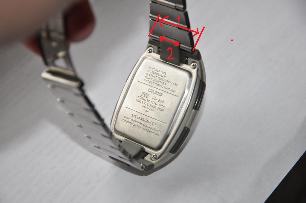

Коллеги!
Если кому не трудно, измерьте, пожалуйста вот эти размеры. Прикидываю, подойдет ли браслет на мои DB-101.
