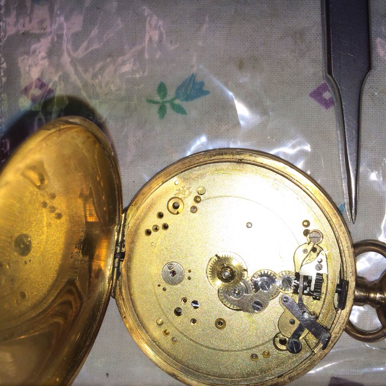

Старый 06.12.2015, 00:10
teras teras вне форума
Регистрация: 27.03.2014
Адрес: Рио-де-ла-Плата
Сообщений: 58
Сказал(а) спасибо: 49
Доброй ночи, извините за ап старой темы!
Отдал часы на профилактику - под циферблатом оказалось клеймо фирмы "Epose", похожих механизмов не нашел - в основном только новые модели.
С уважением.

Старый 06.12.2015, 13:19
Аватар для zavarow
zavarow zavarow вне форума
Регистрация: 13.02.2011
Адрес: Dzerzhinsk NN RF
Сообщений: 3,551
Сказал(а) спасибо: 1,325
На микролиске такой зарегистрированной марки (V со стрелой) не нашел.
