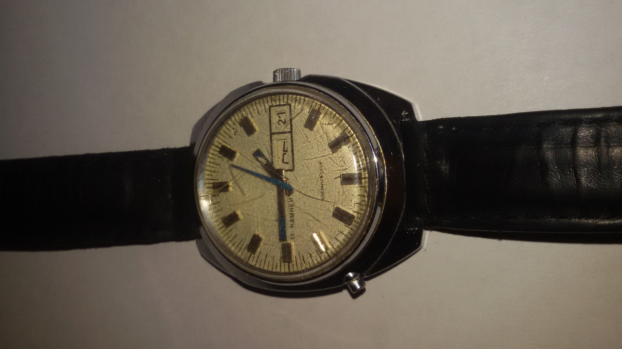

Вот моя "Чайка" циферблат разный... Вторая Чайка с днем недели - балует переодически, да ходит как хочет, а может и постоять.... Скажите, есть ли смысл - ремонтировать? Может пусть лежит.... просто - лежит, есть пить пока не прости. Я так понимаю, они без автоподзавода?

17 камней это 2628Н без автоподзавода. С автоподзаводом 23 камня - 2627Н. Углические машинки полный аналог Полетовких. Но делались они именно в Угличе, качество отделки заметно ниже, чем у Полетов. Может быть какие-то детали и брали с 1 МЧЗ, но платины и мосты делали в Угличе.
