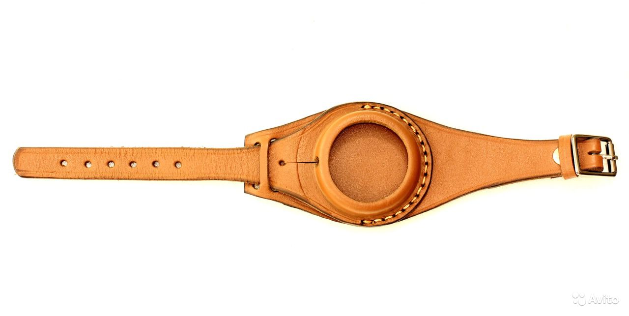

Ребя!
А ремешок для карманных часов не делали? (для того чтоб таскать их как наручные)
Можете помочь в сотворении?

здравствуйте, пришлите фото что вы хотите сделать, подскажу что смогу)

Ну вот же на 3 поста выше человек делает)
http://forum.watch.ru/showpost.php?p...postcount=1604

GENUINE LEATHER STRAP BLACK BAND for POCKET WATCH OSCAR MOSER MILITARY TRENCH
http://www.ebay.com/itm/GENUINE-LEAT...AAAOSwwbdWI7fd

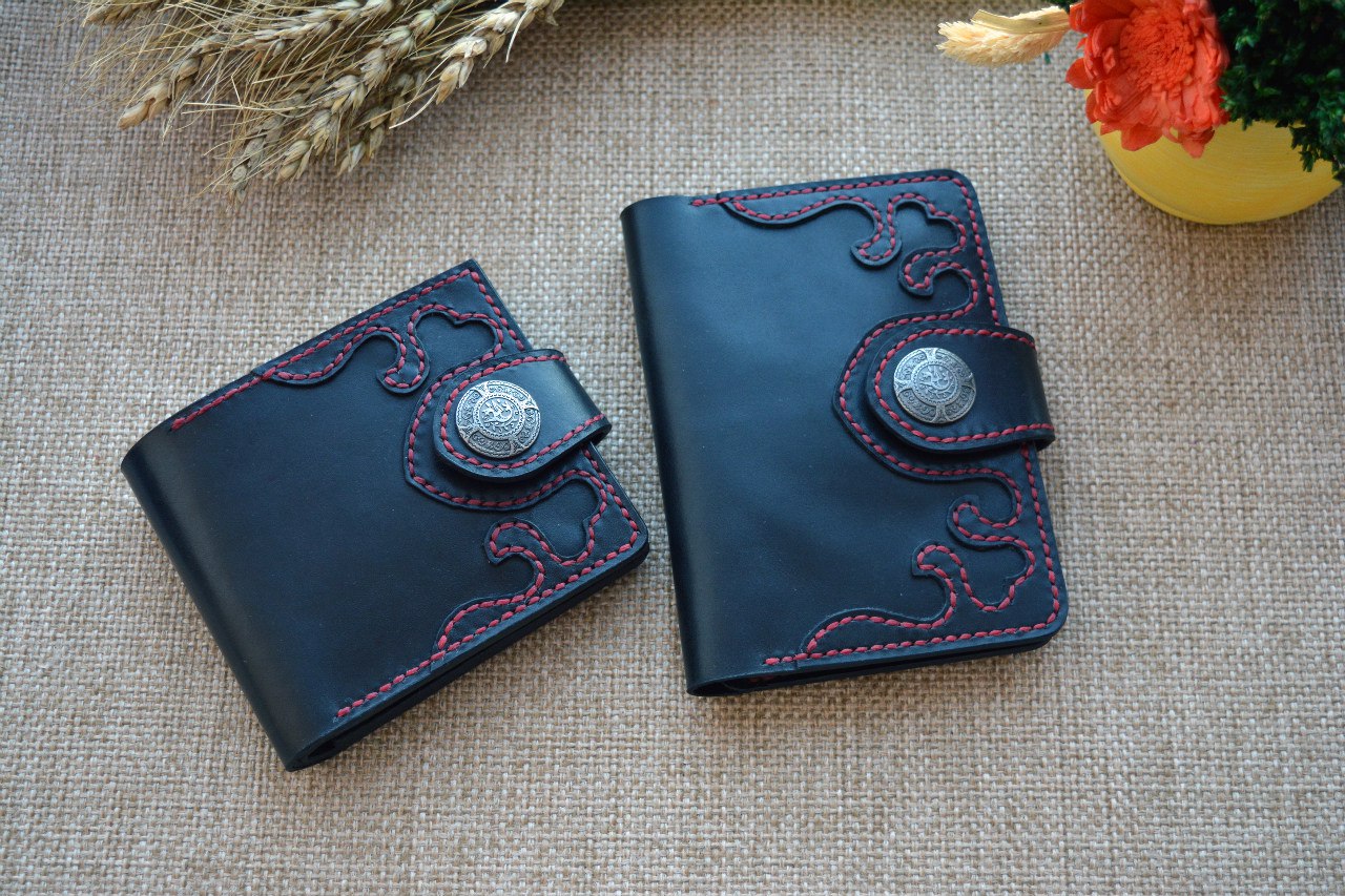

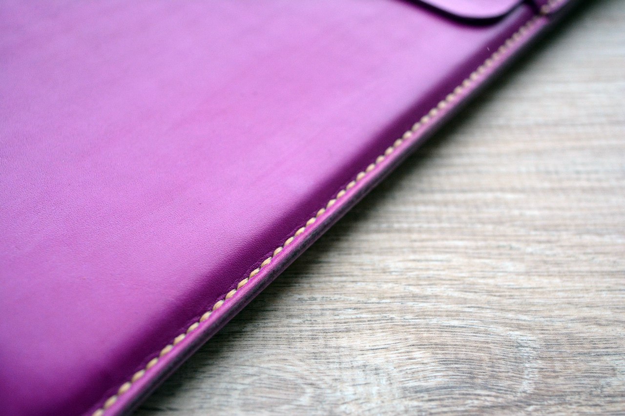

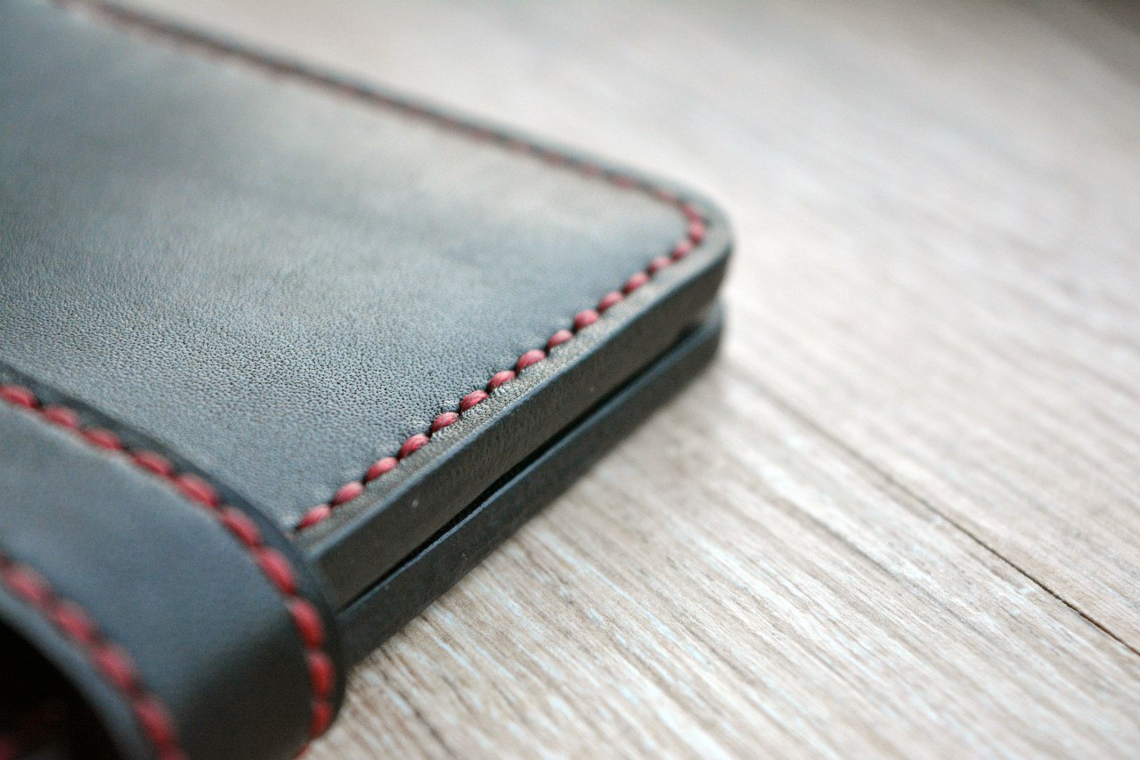

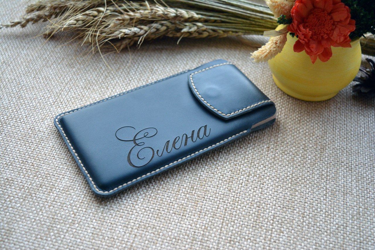

тоже все собираюсь поделками из кожи заняться.

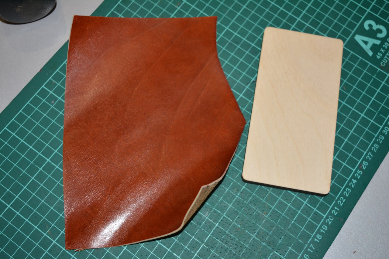

есть пару вопросов к Maksim Demin -

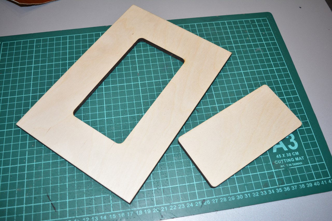

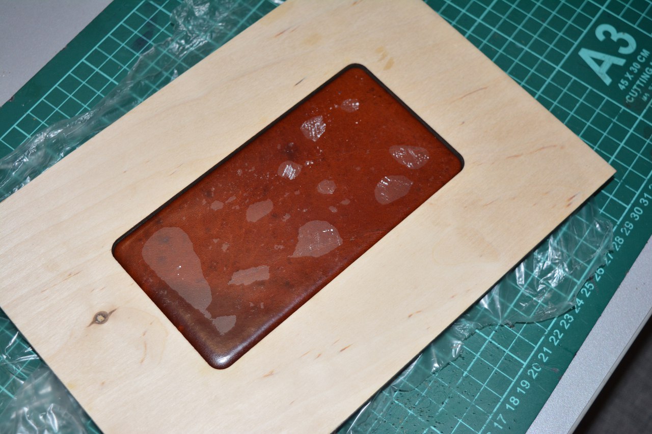

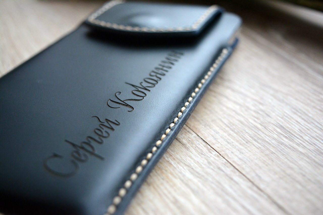

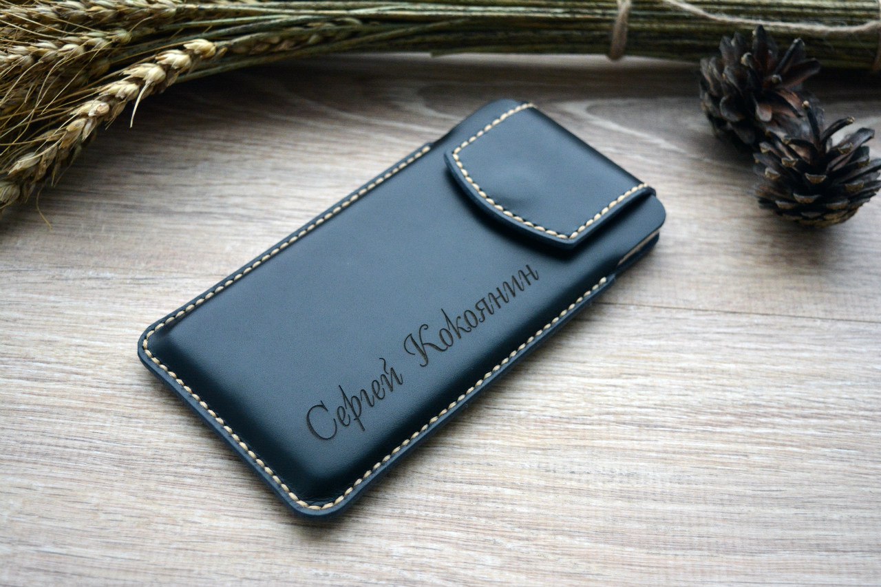

1 как так аккуратно отформовать кожу как в чехле для телефона или кошельке для мелочи?
2 чем наводить красоту на сшитых торцах?

Сообщение от Yuri2015 Посмотреть сообщение

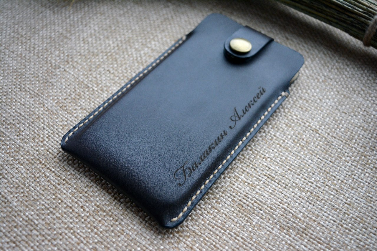

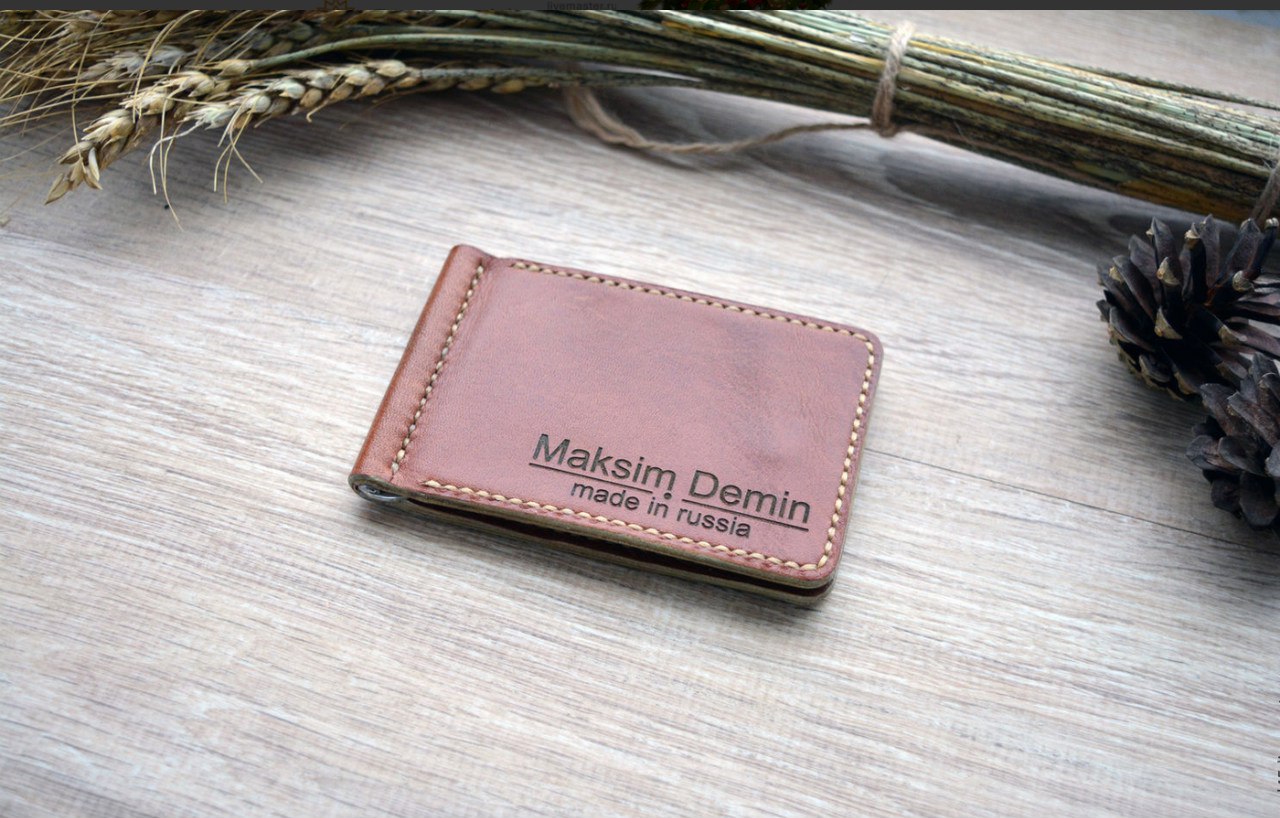

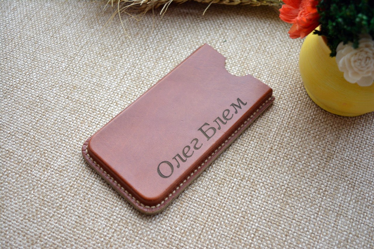

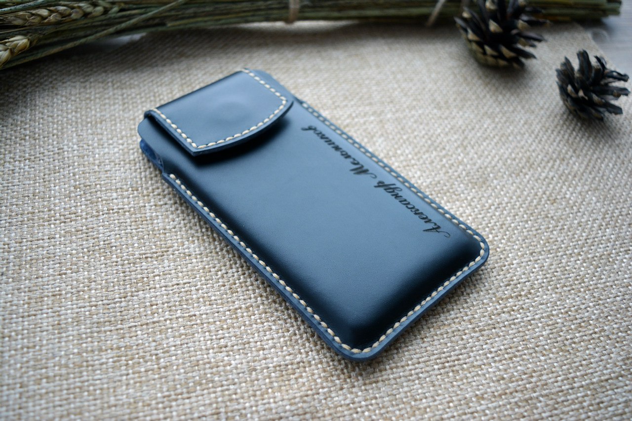

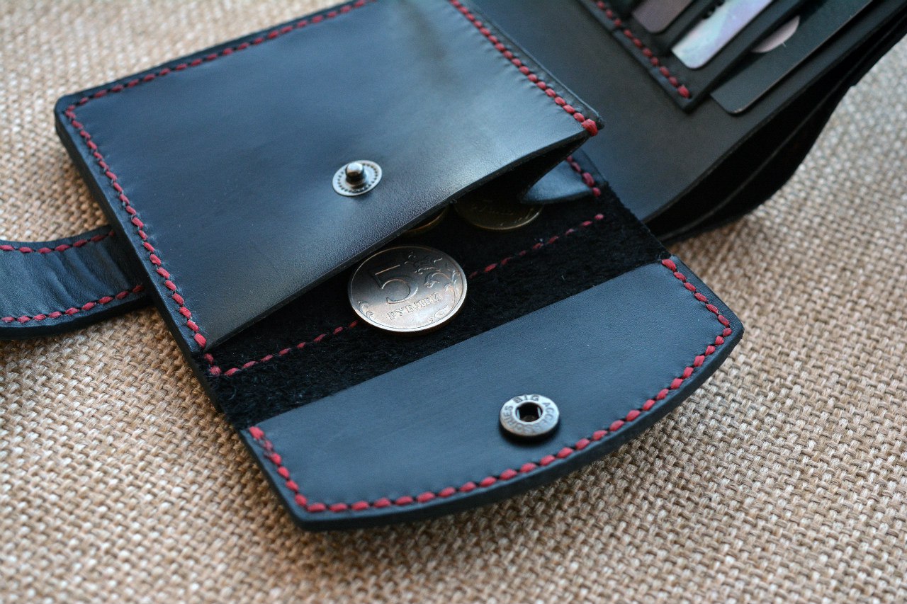

Здравствуйте
1. для формовки делаю макеты изделия из древесины нужной толщины а затем все легко и просто, предварительно вымачиваю кожу в теплой воде минут 5-7 и помещаю ее на матрицу ( на фото виден процесс)
2. торцы обрабатываю либо воск+борд либо краской для торцов)) все просто тут не нужно изобретать ничего такого)))) перед нанесением краски или воска прохожусь по всей длине торцов наждачной бумагой для выравнивания.
С уважением Максим.

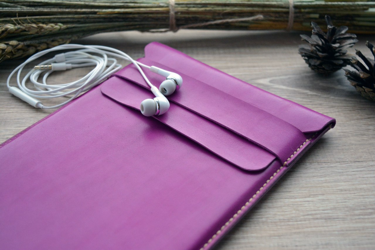

для женщин
Всем привет !
Вот две моих хобби-работы с кожей ).
Большое спасибо Maksim Demin за открытие этой темы .

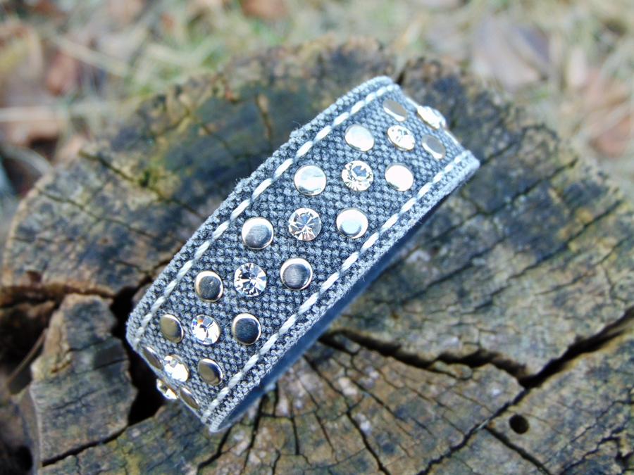

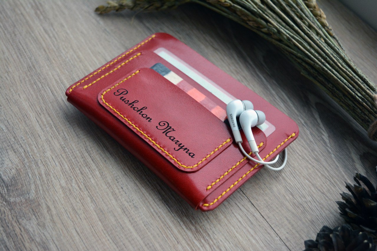

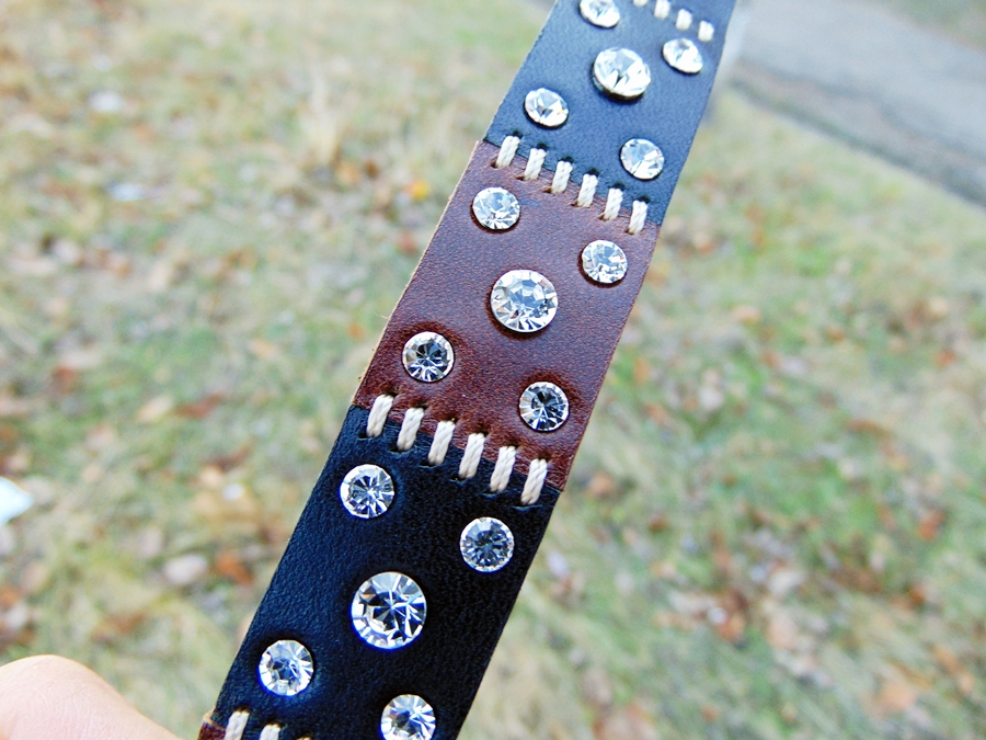

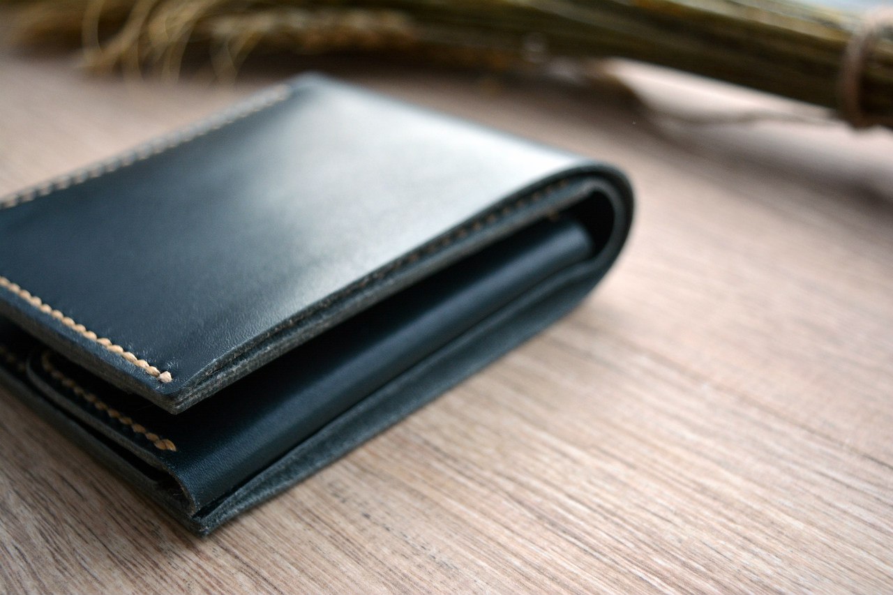

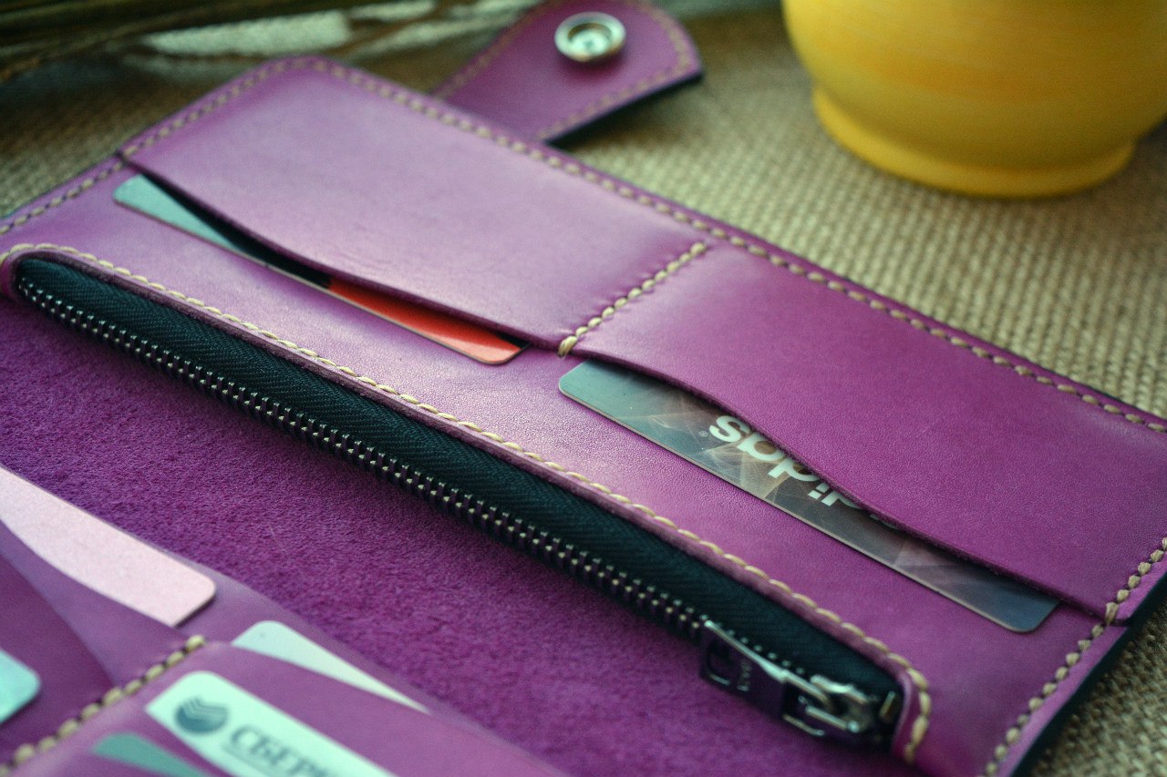

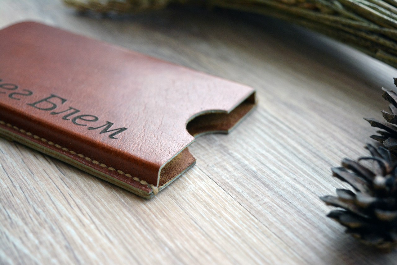

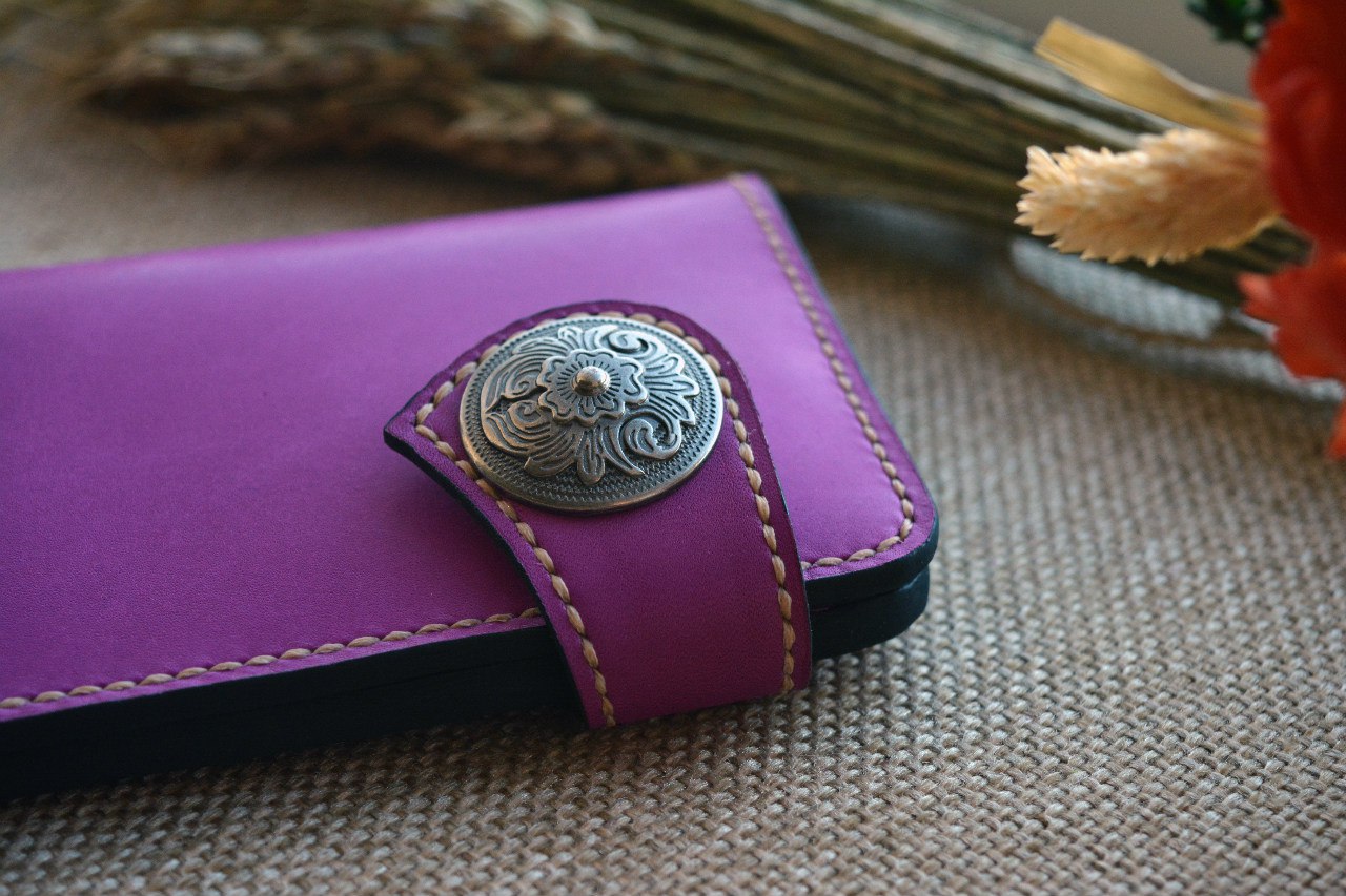

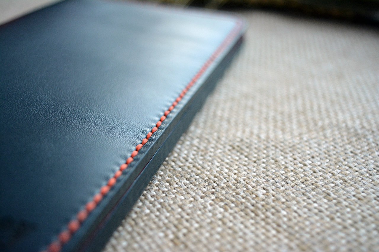

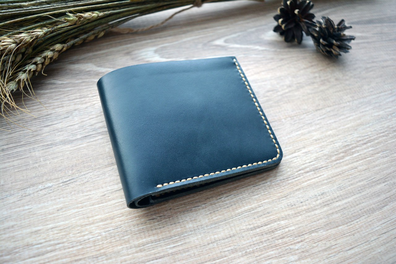

Приветствую всех, давненько ничего не выкладывал в данную тему.. вот немного фото 0))

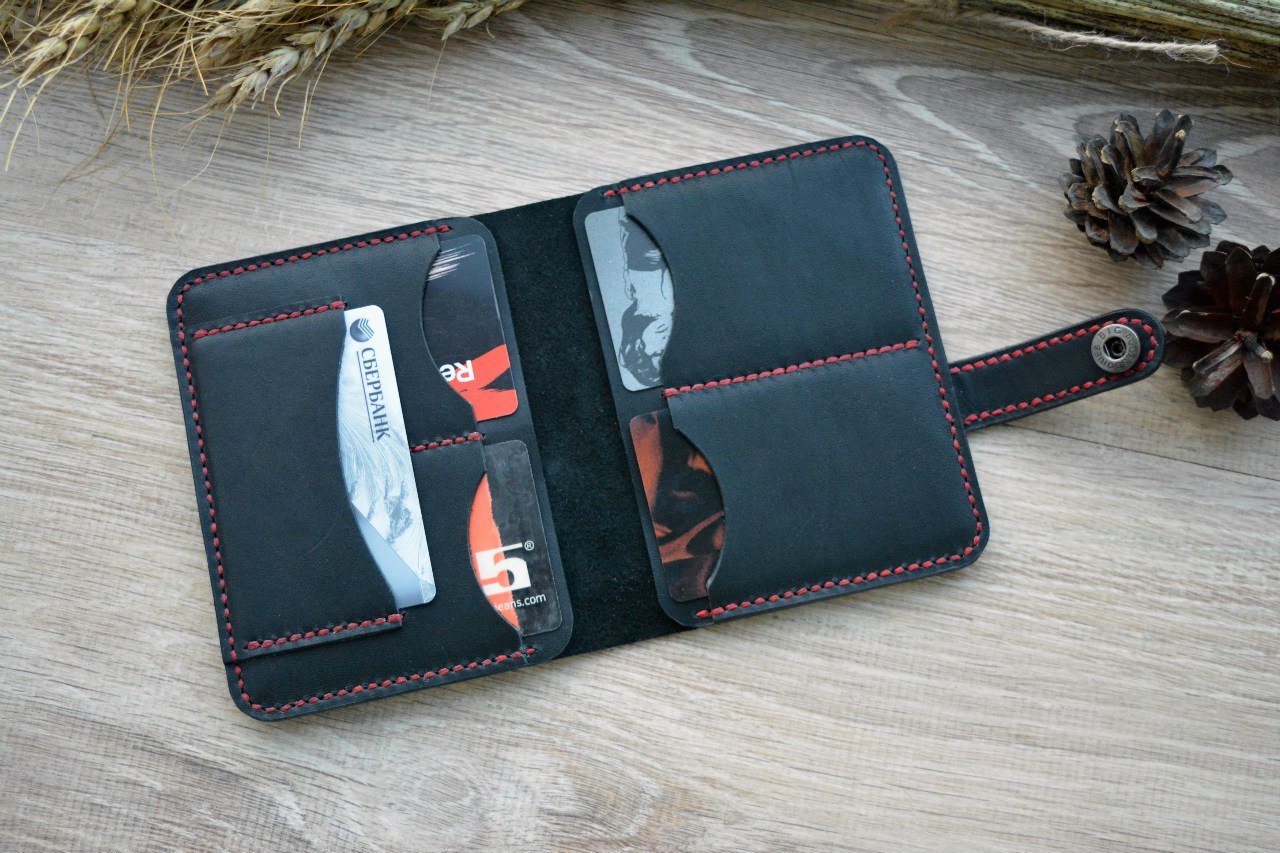

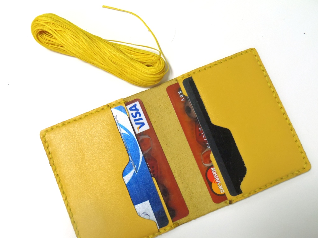

Посмотрел я Вашу тему, ув.Maksim Demin, и сделал для кошелёк для автодокументов:
помещаются удостоверение, техпаспорт, карта сети АЗС и сложенная во много раз автогражданка)
Еще остался кусочек кожи для чехла ключа.
Вопрос: при изготовлении чехла для телефона подскажите, Вы сначала кожу в матрице выдерживаете, потом вырезаете нужный размер? Спасибо!
