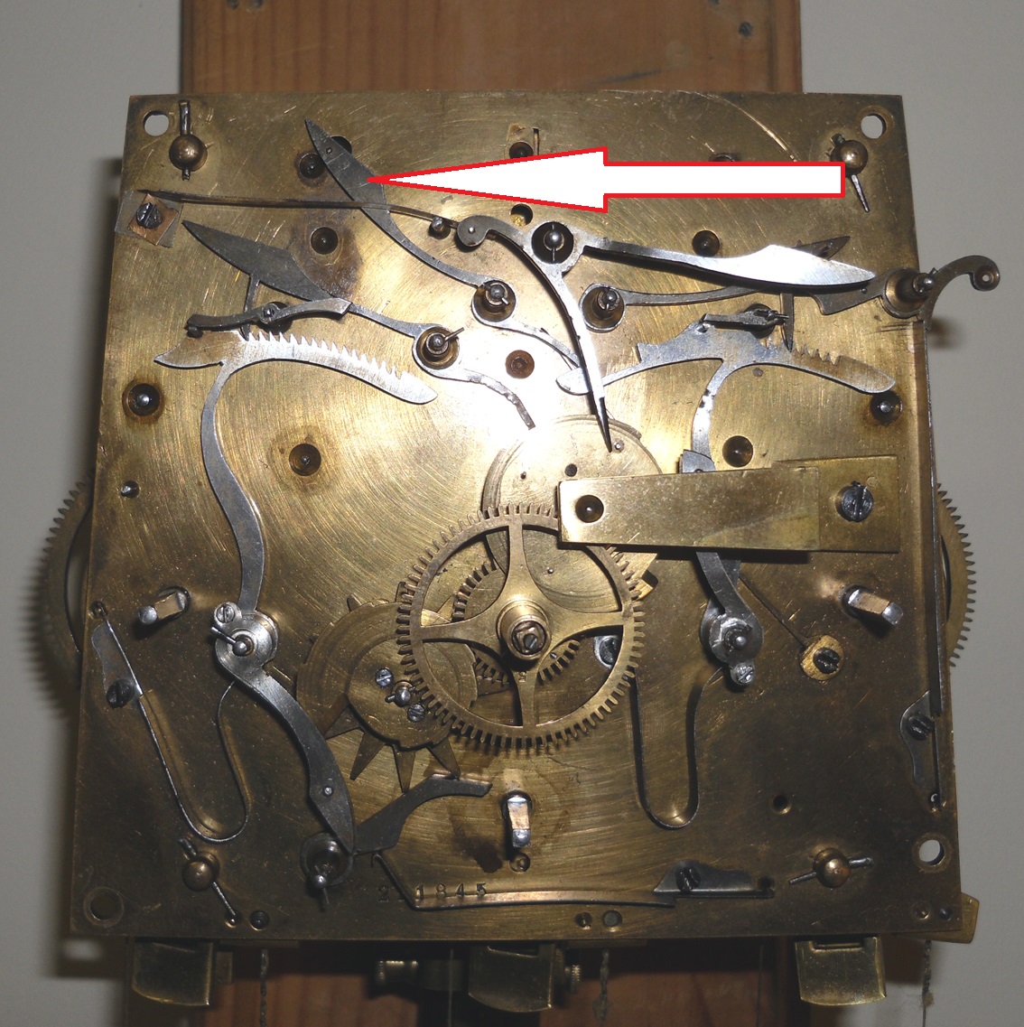

просто сейчас у вас, после последнего удара, колеса боя еще какое-то время вхолостую вращаются
правильная настройка переместит этот отрезок холостого вращения колес в начало работы механизма боя
еще ранее я говорил о холостом пробеге колес при подготовке к бою
чем он больше, тем меньше пробег при пуске боя, и меньше ваша драгоценная пауза
подготовка к бою - это когда подъемная палета освобождается гребенкой, и штифт самого верхнего колеса (перед ветряком) ловится лопаткой рычага, вот этого:
потом, когда гребенка четвертей приподнимает этот рычаг, начинается бой часов
вам надо настроить положение верхнего колеса с штифтом так, чтобы перед подготовкой к бою штифт на колесе находился примерно на 90° перед лопаткой рычага, то есть при подготовке боя колесо совершит поворот в 90° до того, как шитфт упрется в лопатку на рычаге (можно настроить этот угол еще меньше, но слишком маленький не нужно, могут быть сбои в работе)

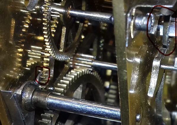

....такое начальное положение правильное ????

плохо видно
рычаг молоточка на штифте колеса, или уже соскочил?

....если положение палет и штифтов правильное то должно работать,а на практике зуб оси молотка снова оказывается над штифтом....
Сообщение от Dima343 Посмотреть сообщение
плохо видно
не соскочил а я его установил под штифтом....
..а после окончания счета он снова оказвлся на штифте.....
...мне понятен процесс....но если мы пропускаем одно вращение без боя значит ли это что количество ударов часов будет на один меньше????
