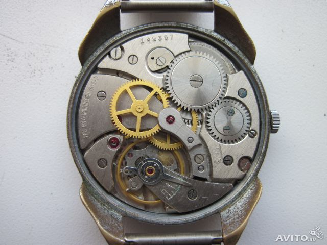

эта "фишка" сделана не с нуля, а взят был готовый механизм от часов "Урал"
Вы такой знающий и разбирающийся......
А Коровин, когда делал этот механизм, за основу брал ЧК-6. С его слов. Наврал, поди.... И еще, с его слов, увеличились запас хода и точность... Тоже, наверно, сочиняет... И про лишние камни он придумал.... Да, действительно, принцип ЦСС реализован по мотивам ураловского меха, но детальки расчитывались и точились вручную. Это - опять же с его слов.... Но форум не обманешь, здесь спецы сразу на чистую воду выведут.... Урал - и точка!
Вот, с чего начиналось. Фотошоп, нет?

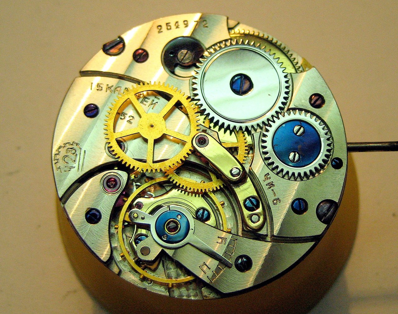

Подумайте сколько стоит по вашему "не очень хитрое оборудование" на котором можно хотя-бы создать корпус для часов, напечатать циферблат, изготовить стрелки?!
Вот здесь - http://forum.watch.ru/showthread.php?t=188486 показан хэндмейд мельхиоровый корпус. На доброй части гуляющих по Питеру и окрестностям Стрел 3017 ЦСС сделана Коровиным. От оригинальной с лупой не отличите. Циферблаты? А вот один из его рабочих образцов:
Да, оборудование стоит денег. Не сотен тыщ долларов, поменьше. Но главное - надо иметь золотые руки и светлую голову. Без них - никак-с.

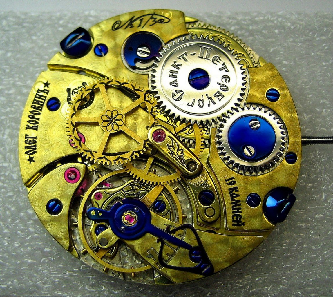

Сообщение от Dima343 Посмотреть сообщение
Вложение 1034005
потом, на счет декорирования
вот этот механизм
Вложение 1034006
был ли чем-то покрыт (никель, родий, золото) после декорирования или оставлена голая латунь?
Механизм был создан на базе ЧК-6 так как "Урал" не подошёл на эту роль в виду ухудшенной конструкции. Хотя я позаимствовал с него систему центральной секундной стрелки. Жёлтый мех позолочен полностью. А калибры этих механизмов меньше реальных и сделаны они для наручных корпусов а значит вставка их не сверху как у "Молнии" а как у всех механизмов снизу. Назвать это лимиткой сложно так как было сделано всего 6 штук (по 3шт 2 варианта) Несмотря что это переделанная Молния, в переделке она намного оказалось сложнее чем сделать новый мех. Вовремя работы я понял что механизмы хоть и похожи, но оказывается всё очень разное, буквально всё! И запустить такой мех оказалось сложно пришлось почти всё переделывать. Это мех "Франкенштейн" потому что позаимствовано с трёх видов механизмов "Молнии", "Урала", "Салюта" себестоимость такого механизма колеблется около 25000р и запускать его в серию не вижу смысла, так что проект ушёл в архив хотя были заказы.. В механизм было ещё добавлена система "Стоп-секунда" А вообще на тему "Строить часы" скажу просто))) Полно людей в России которые делают часы с нуля некоторых я знаю лично и знаком с их работами. Пройдёт время и все эти мастера дадут новое развитие в отечественных часах и я верю что часы будут не хуже заграничных! Мы всего лишь только учимся, пробуем экспериментируем..
