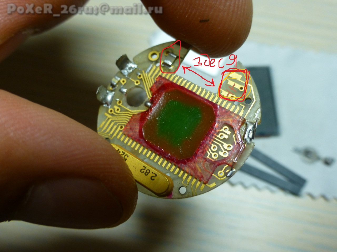

31,32,33 и т.д (Всё по Мюнхаузену) Вот на фото(на фото не мои,у мене есть подстроечник) пометил.На китайских,в целях наВучного экскремента в паивал в ,,такие,, места ,,С,,(Не в контрольные точки)= показывали все сегменты и различные комбинации.
На фото совсем другая модель - 30353А.

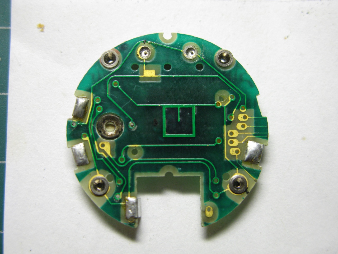

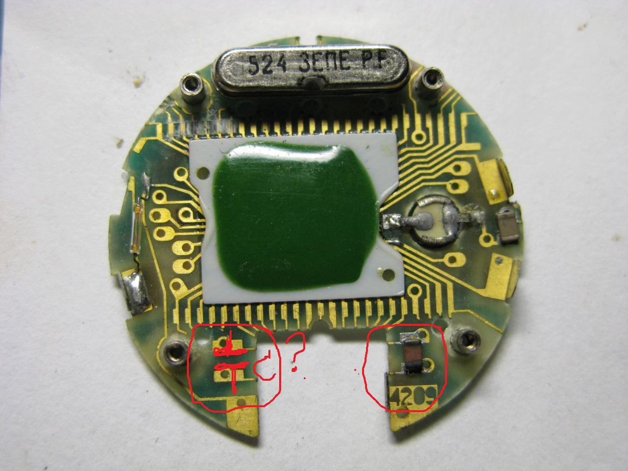

Точно такая же, разводка,модуль 30353 и 29353

29353 - совершенно другая модель с другой разводкой и с чипом, идентичным Электронике-51. 30353, 30353А и 29360 совпадают по разводке, 29353 - нет.

В сообщении 34 - механизм 30353 - один из первых релизов. Винты вкручиваются в пластиковую обойму
В сообщении 37 - механизм 30353А - винты вкручиваются в ножки, впрессованные в блок микросхемы.
29353 выполнена в формфакторе 29367 - та же пластиковая основа, пружинные контакты на рамке (кнопки не подпружинены), место под катушку и т.д.

Вообще то я о конденсаторе и ,,пустых,, местах как я помню,плату ,,рисуют,,под схему и если нет какого то элемента или нескольких,то ее (схему) упростили,а на плате не поставили эти самые С,R,Т.
