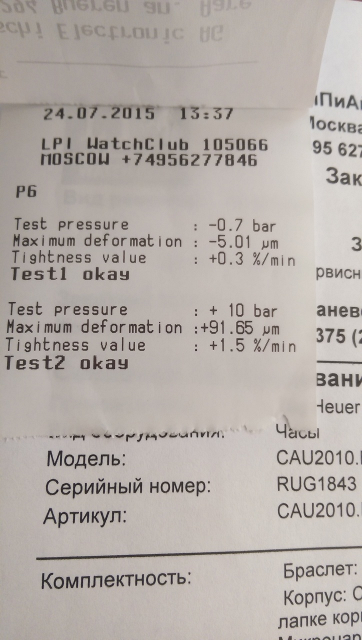

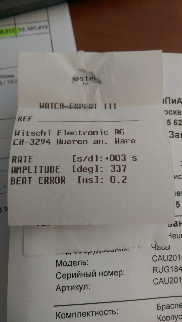

я не знаю.. Прибор говорят дорогой.. За 5000 евро.. Точность показывает такую же как и в москве.. Мистика..
вот распечатки из Москвы
ID:	1097976   Нажмите на изображение для увеличения

На первом фото результат теста на герметичность, на втором точность хода в одном положении.
Точность хода в разных положениях разная! Поэтому и отличается от заявленной

Другая возможность - амплитуда большая, даже очень. Это говорит о хорошем общем состоянии механизма, но возможно иногда получается пристук из за воздействии автоподзавода.
Оставьте часы в покое на день и проверьте точно ли идут в покое. Потом начните носить нормально и попытайтесь заметить сразу ли начнут спешить или это случится только после достижения полного завода пружины

100 процентов угол подъёма неправильный. Но большая амплитуда не показатель в одном положении. Тестировать только в разных положениях!

Угол подъема - конструктивный показатель часов, который нужно ввести в прибор, чтобы отсчитывал амплитуду точно. На распечатке амплитуда очень большая и поэтому Trops сомневается, что в прибор не ввели правильного угла подъема. Это может и так, но амплитуда все таки большая. А на отсчета точности это не влияет. Это не дефект часов, а просто константа, которая немножко различается в разных часах.
Сам факт, что когда на приборе (то ест в покое) часы идут точно (сомневаться в прибор не стоит), и в разных положениях, означает, что они спешат только когда их носят. А это вероятно из за пристука. Я бы заблокировал вращение ротора автоподзавода и поносил так часы некоторое время чтобы это доказать. Замедлить часов можно, но по моему они у вас спешат нерегулярно, случайно.
