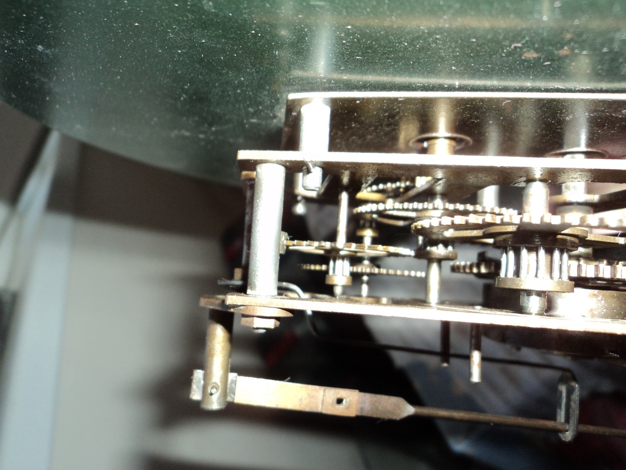

Орловские устойчивость хода
Сообщение от Dima343 Посмотреть сообщение
с таким простым механизмом проблем быть не должно
выкладывайте фото механизма и видео работы, можете даже разобрать и сфотографировать каждую деталь - их там раз два и обчелся

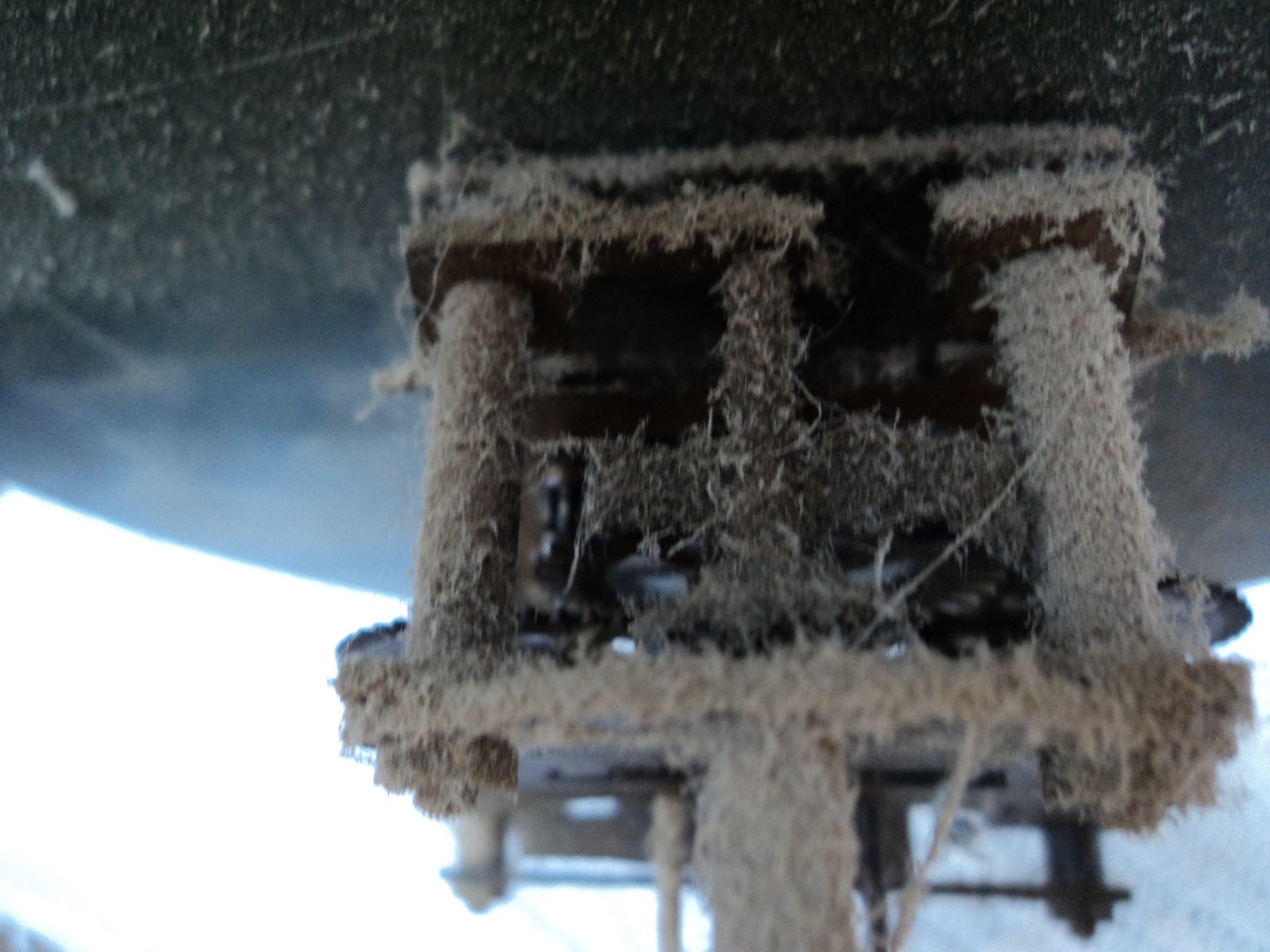

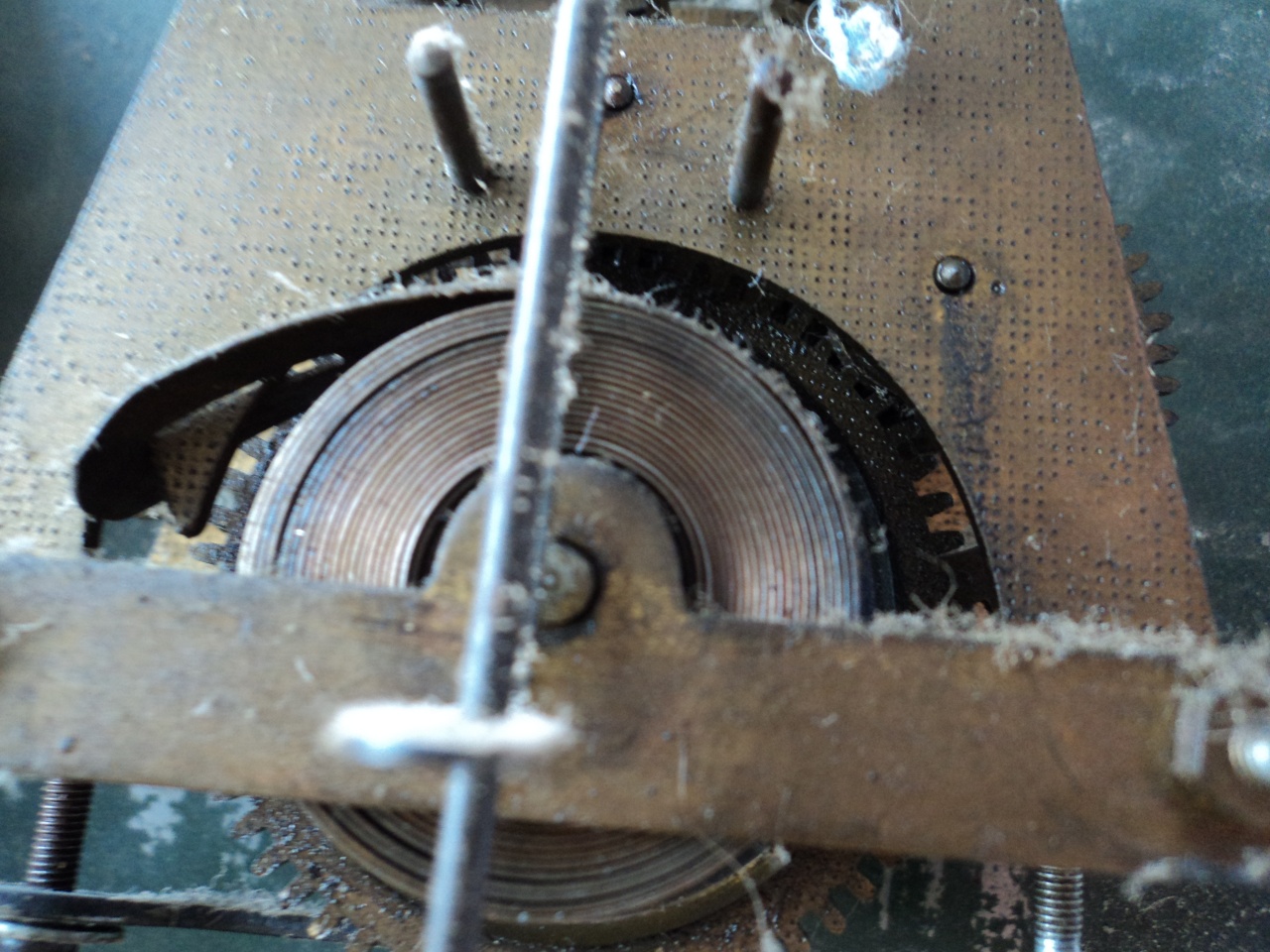

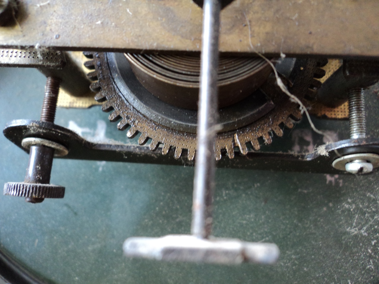

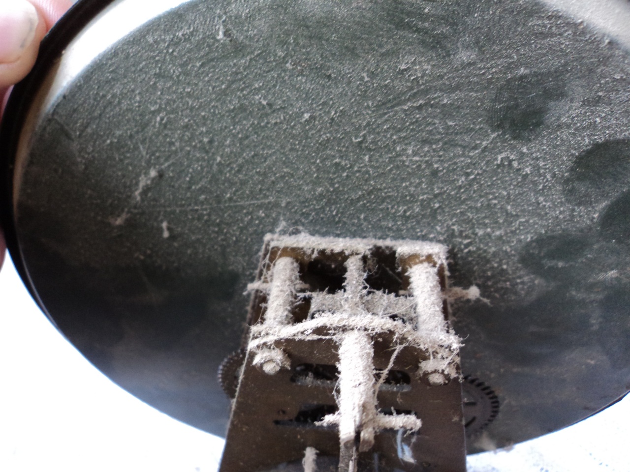

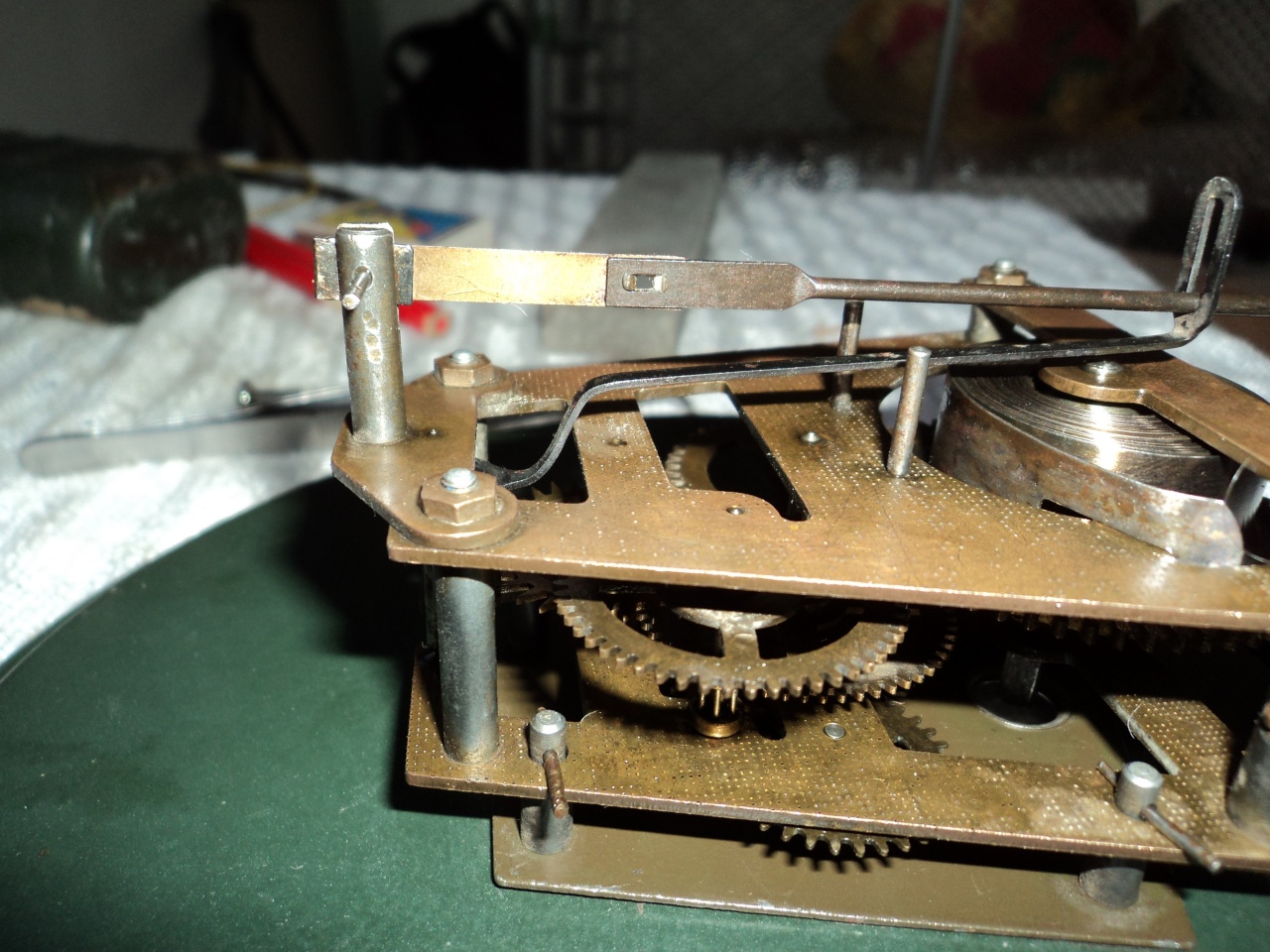

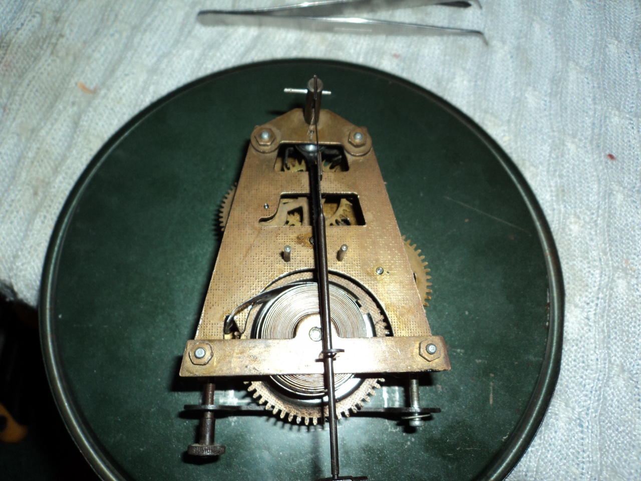

На фото ДО и после предварителльной мойки и смазки ... Вчера весь вечер пытался понять причину..... Без маятника-ход работаен...с маятником-15-25мин не более....пришлось несколько раз вынимать и вставлять механизм...И в итоге пришел к выводу о том что механизм был не совсем РОВНО посажен на направляющие которые находятся в карпусе часов.... после НОРМАЛЬНОЙ (ровной установки) все пошло как по маслу....Сегодня проверю суточное отклонение.....

то есть вы хотели сказать, что выкачка (то есть одинаковые "тик" и "так" на слух) была не выставлена?
а я даже постеснялся задать такой вопрос ранее, т.к. посчитал что об этом знает каждый (из разряда: машина не едет - а наличие бензина в баке проверяли?)
просто вы говорили, что вывешивали корпус по уровню, но вывешивать корпус нужно на слух, добиваясь одинаковых "тик" и "так"
на фото "после" механизм чистым не выглядит
двумя рисками на торце платины отметьте текущее положение мостика анкерной скобы (я надеюсь оно правильное), спустите пружину (наденьте ключ на вал, и отводя собачку на главном колесе, аккуратно спустите пружину придерживая ключ) и затем смело разбирайте механизм
тщательно мойте все детали, включая пружину
в идеале: бензин калоша - моющий аммиачный раствор - чистый бензин калоша
если аммиачного раствора нет, то мыльный раствор + зубная щетка лучше, чем ничего
никаких абразивов вроде пасты гои
нижние цапфы и заводной вал смажьте трансмиссионным маслом, пружину - тонким слоем графитовой смазки или смазки ШРУС-4
верхние цапфы и анкер - более жидким маслом
если на анкерной скобе есть борозды от зубьев анкерного колеса, их нужно убрать

Дмитрий, не стоит так строго судить начинающего любителя.
Ведь по сравнению с "до" часы выглядят просто замечательно.
Сообщение от serg1849 Посмотреть сообщение
Я исходил при вывешивании из СТРОИТЕЛЬНЫХ правил- ВСЕ ДОЛЖНО БЫТЬ По УРОВНЮ..... Я строитель... ЧАСЫ-хобби......ДЛЯ ДУШИ....
В данном случае установка по уровню не совсем подходит.
Сначала нужно добиться равномерного хода анкерного колеса (то самое "тик-так"), а уже под этот равномерный ход выставлять по уровню.
Можно просто полотно анкерного колеса,вместе с трибом,сместить(по оси),
таким образом,чтобы зубья анкерного колеса контактировали
с неизношенной частью скобы.
Поступил так с ОЧЗ 1957г которые,вероятно,эксплуатировались
с даты продажи до самого последнего времени
и канавищи на скобе были просто ужасающие,
что часы просто не хотели идти.
Качество стали ,у орловских, оставляет желать.
