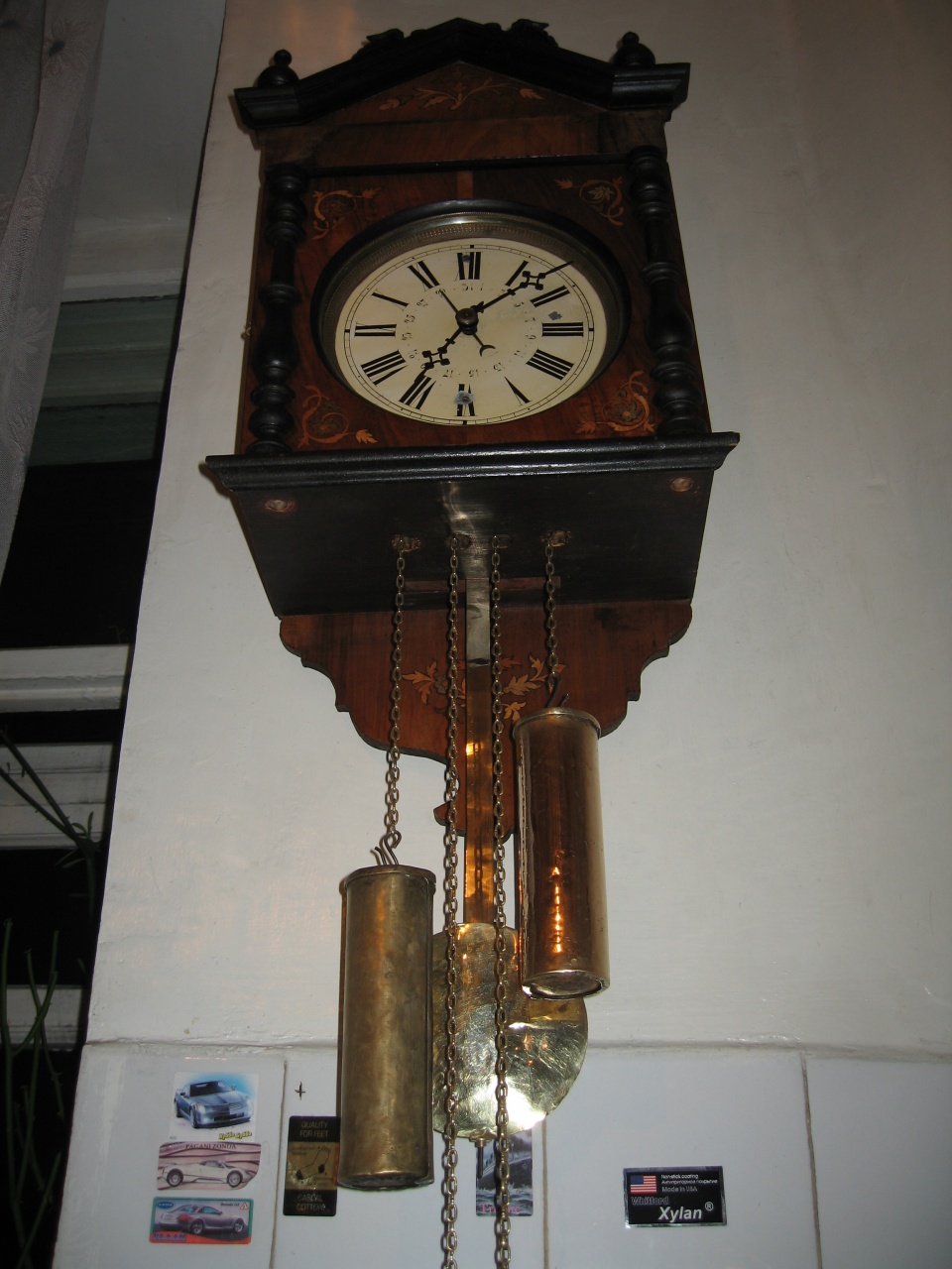

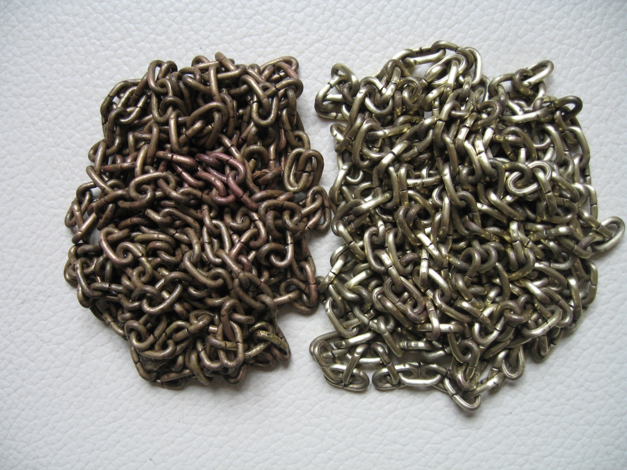

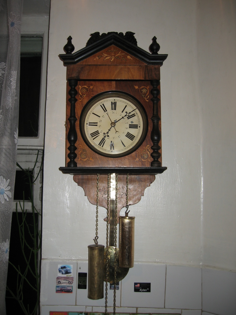

Начал чистить латунные элементы оформления часов.
На дворе 21й век,а средств для чистки латуни в магазинах
не найти днём с огнём!
Пришлось изучить в интернете народные рецепты и опробовать их.
Вот что уже удалось сделать.
Лучше всего получилось с цепями.
На фото 1 обе цепи ,отваренные в уксусе,справа, после обработки
абразивной губкой.
Гири сильно зацарапанные их приходится долго шкурить,
чтобы свести царапины.
Народ сильно хвалит ТРИЛОН Б,кто-нибудь пробовал им чистить?

Специализированных средств для чистки латуни, действительно, мало продается, потому как, действительно, 21 век и хозяйке сегодня латунь чистить в быту особо не приходится Однако, оказывается, что ЛЮБОЕ средство для чистки плит, раковин и металлической посуды с успехом справляется и с чисткой латуни Компоненты все те же самые.

Добрый вечер (ночь)! А нельзя ли про "варку цепей в уксусе" поподробней? Недавно тоже приобрела шварцвальдские ходики, цепи обработала в преобразователе ржавчины, были просто рыжие. Результат неплохой. Уксус для того-же? Татьяна.
