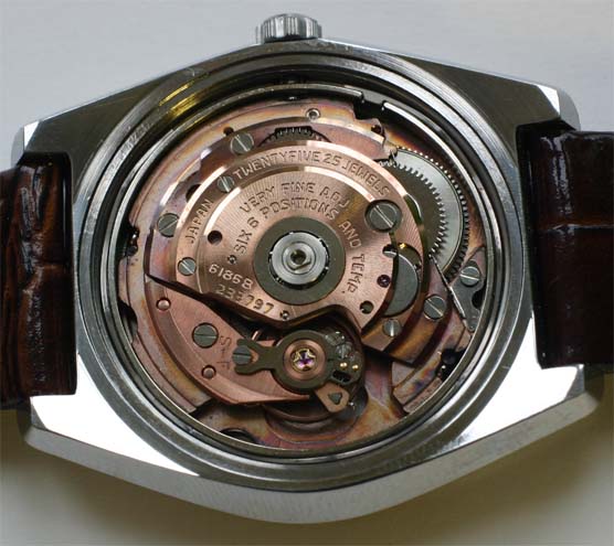

Помимо Патыка результатов в хронометрии достигали и Омега (множество раз) и Лонжин. Среди японцев всех порвала Сейка VFA
Заявленная погрешность составляла 60 сек в месяц. Это часы массового производства, а не единичные, типа Кари. Погрешность означает, что все часы этой серии попадут в пределы + - 1 сек. в сутки. Часы на фотке - 1972 года. Патык тут просто отдыхает. Все остальные нервно курят бамбук.
Что по РР клейму - очень здравое решение сделать более унифицированные требования к часам. Раньше получалось что, Женевское клеймо можно было получить, выполнив 11 пунктов, все из которых посвящались конструкции и отделке калибров. После скандала с РД в штатах (очень много отказов при клейме) Патык пошел на такой шаг и в прошлом году сделал собственное клеймо. В него помимо требований Женевского клейма входят и требования к точности механизма, то есть сильно ужесточенные правила COSC. Надо заметить, что уже давно производители заявляют о своих тестах, где требования выше, чем этот самый COSC. Связано это с тем, что уже давно можно добиться и значительно более точных результатов, чем 300 сек в мес. Надо понять COSC - они должны были с одной стороны сделать относительно жесткие рамки, а с другой стороны сделать их не настолько жесткими, иначе множество часов не сможет проходить этот тест, следовательно немногие производители будут участвовать в испытаниях, следовательно у COSC будут проблемы с финансированием.
РР ничего не сделал, ибо уже давно регулирует часы в этом диапазоне. Осталось лишь открыть этот диапазон для других. Вот и цена этих манипуляций - ноль, плюс не надо COSC деньги ни за что перечислять. Ролекс вполне посостязается с Патыком по точности, ибо абсолютно точно это потенциально более точный калибр (больше баланс, толще калибр, брегетированная в отличие от Патыка спираль). Кроме того,современный Патык имеет в арсенале чудесные калибры на базе 335 и 240 (ну в массе). А они капризные до жути. У 335 слабая система перевода стрелок, капризен он и к смазке (спуск), 240 вообще с малой эффективностью завода, да и не тянет он модули. Ручку 215 тоже назвал бы ненадежной, но это патовая для Патыка ситуация - ручка вот она, тонкая и расчудесная, отличная для женских часиков, а тут пихают ее в огромные современные кастрюли с огромными головками. Поэтому и летят заводные колеса. Не выдерживают колесики завода часов брутальными мачо. Патык - отличнейшая мануфактура, не забывшая прошлого, имеющая в арсенале лучших часовщиков. Но она как тяжелый поезд, не может быстро сменить направление. Попытки внедрить кремний чего стоят. А ведь это шаг удешевить производство. Может на полировках экономить? Я общался с иностранными часовщиками - не любят они этот кремний. Мне дали ломать кремниевые Фриковские колеса - на ура - легчайшее прикосновение. Взял пинцетом колесо - уже микросколы появились. Сейчас кремний покрывают алмазом, но это головная боль часовщиков. Приживется ли кремний, еще не известно.

всех порвала Сейка VFA. Заявленная погрешность составляла 60 сек в месяц. Это часы массового производства, а не единичные, типа Кари. Погрешность означает, что все часы этой серии попадут в пределы + - 1 сек. в сутки. Часы на фотке - 1972 года. Патык тут просто отдыхает.
А не могли б Вы в доступной форме обьяснить, как Сейке удалось выйти на такую точность? Что они такого сделали? Брегетировали спираль? - Так это почти все делают! Полировали зубья для минимализации трения? Так и это многие делают! За счёт чего ТАКАЯ точность?

http://www32.ocn.ne.jp/~kseiya/gs/
The Best 61GS was the VFA (Very Fine Adjusted) model. It guaranteed that Mean Monthly Rate 60 Sec for two years. The VFA was specially made GS that was manufactured and adjusted by superior engineers with selected parts. It expanded the ability of 61GS to the limit. Those engineers seem to include participants of the astronomical observatory Concours .
Ordinary 61GS is -3+6 and 61GS special is +-3.
Коротенько звучит так:
Лучшими среди 61ГС были модели VFA (очень тонкая настройка). Они гарантировали среднюю месячную погрешность 60 сек в течение 2 лет!!(В то время как РР только на выходе дает свои супер жесткие стандарты прим.). VFA производилась и регулировалась лучшими инженерами из отобранных деталей. Часть моделей было представлено в оберваторные соревнования.
Кроме ВФА есть обычная 61 ГС -3 + 6 сек в сутки и специальная +-3 сек в сутки.
Калибр с фотки 6185 B -- VFA 36,000bph. 25j DATE запущен в 68 году.
Видно, что даже простые модели могли потягаться с сегодняшним Патыком, при том, что япошки давали гарантию на эту точность на огромнейший период в 2 года. По ВФА даже Кари нервно курит в сторонке.
По Патыкам. 315 - это более старый 335 - у последнего изменен автоподзавод. Основные принципы механизма не изменились. Про 324 ничего не знаю.
Насчет кремния - дорого и муторно. Пластик много дешевле. Так что не понятно, что приживется.
