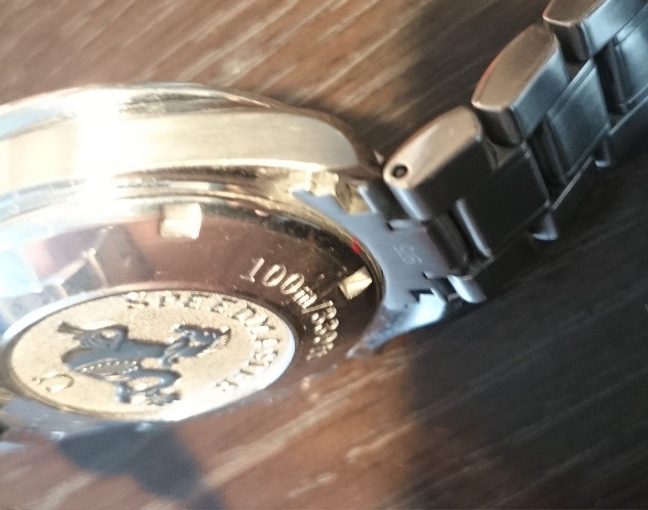

Форумчанину stanalma, смотрите на моих PO 2008 г. купленных в России - красная пломба.

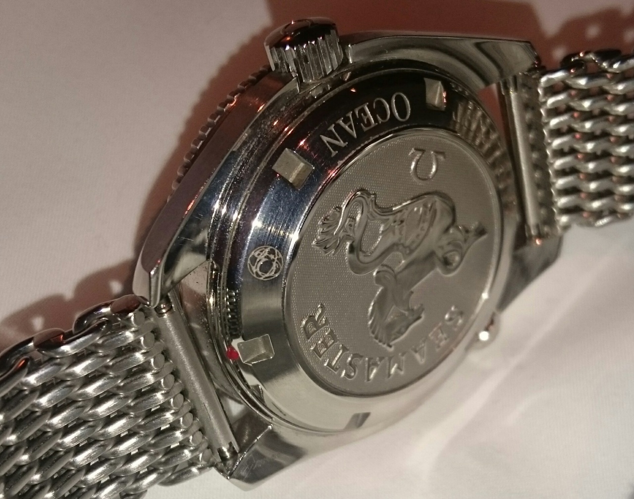

У меня на Speedmaster, купленных в России 2009 г. (у офиц. где красная площадь), тоже есть красная пломба, только заметил ее - она маленькая очень. Находится над буквой m, в районе цифры 6.
