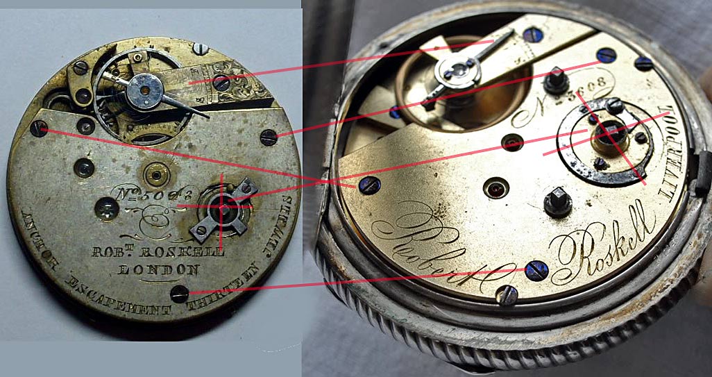

Подведем итог - механизм поддельный, собран из деталей дешевой швейцарской ключевки, гравировка выполнена мастером-любителем в Петербурге в ХХ веке, некомплектный, с платинами лужеными оловом.... достоин помойки...
Что смущает - хорошо подделывали в то время.
Вот подобные из Ливерпуля. Смотрим на форму платины... Они очень похожи. И по способу крепления (тремя винтами), и по форме... Только справа, насколько я понимаю, более ранняя конструкция.
Порылся в интернете и нашел еще несколько очень похожих конструкций - с точно таким же расположением элементов - с гравировками и без... Не многовато ли подделок? Быть может шел эксперимент первоначального периода и Роберт Роскелл опробовал разные конструкции? Разные анкеры. Разное расположение шестерен. Искал оптимум.

Да и вот тут, не смотря на сильно позднюю конструкцию, и фигуристость платины, как бы прослеживается все тот же изначальный чертеж - крепление на три винта и точка расположения барабана...

Вообще-то о подделке никто и не говорил. Первые, из Ливерпуля - как раз на английском эбоше, и разница между ними колоссальная. Вы как раз "купились" на те сходства, которые производитель и допустил, чтобы выглядело как родной англичанин (3/4 плата, три винтика), на этом сходство закончилось. Внимательно посмотрите расположение камней, чтобы понять - это два абсолютно разных калибра с разной кинематикой.
Сравните шрифты. Безусловно это совершенно разного уровня часы, для разных рынков.
Последний, кстати также обычный свисс, типа вашего. Здесь даже не удосужились скрыть типичную для свиссов "bar"-ную форму мостов.

3608 совсем другой механизм.

А как же тогда назвать это "изделие", если не подделка? Часы выпущенные под чужой торговой маркой в Швейцарии, а не в Лондоне... Пусть даже это было дочернее предприятие, но все одно не Лондон. И не Роскелл...
Да, они по конструкции, расположению деталей, гравировке, сильно отличаются от других. Будем разбираться - сегодня они должны быть в Москве. Завтра-послезавтра получу... После всех Ваших выводов, степень нетерпения стала еще больше... Там же написано: анкерный спуск 13 ДРАГОЦЕННОСТЕЙ! не рубинов, не камней, а драгоценностей! Будем любоваться блеском.
А еще начнем изучать подход-отход с азов!

Значит, вышеприведенное утверждение коллеги, что эти часы не имеют отношения к Роскелл, не является 100% правильным?
1). Это, очевидно, тоже Роскелл, но легально выпущенный в Швейцарии.
2). Или это нелегальный выпуск под популярным в то время брендом?
Изучение архивов конференции показало - и в 2013 году копья ломались на этой же идентификации: http://forum.watch.ru/showthread.php?t=158959

Возможно я не правильно или не полностью донёс свою мысль, механизм не имеет отношения к прижизненному Росскелю, наследники могут, но если я ни чего не путаю, то бренд был просто продан, как тот же Тобиас.
Моё мнение что это швейцария которая использовала известное имя.

Спасибо. Стало немного понятнее. Не совсем подделка, но, возможно, творчество некоего швейцарского кустаря-современника...
А вот тут, в кино, тоже вроде бы совсем не английский анкер...
http://www.youtube.com/watch?v=T0uLcHR2Y54
А дальше еще хуже - Нью-Йорк, США, достаточно известный аукцион с хорошими экспертами. В продаже Roskell - http://www.cottoneauctions.com/lots/5574/pocket-watches
И что же видим в механизме при увеличении? Ну явно же что-то швейцарское...
Я совсем запутался...

Не хотее загружать раньше, чем сделаю ремонт. Похожий мех-зм. Надпись соответствует.
Эти часы ( в ремонте) без надписей.
Скорее всего, я запутал, показав эти мех-мы, а ,может, наоборот.

Наоборот. Мне все интереснее и интереснее делается.
Жил бы в то время, съездил бы в Лондон и спросил: что за фигня? Заскочил бы в Сюисс и спросил - чего творите?
А сейчас, остались только косвенные доказательства. Но зато жить стало намного интереснее!
