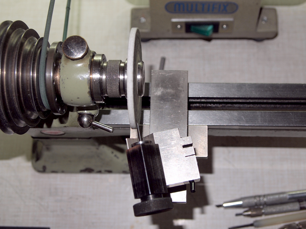

Вот, посмотрите фото ниже.
Для тех, у которых находится часовой токарный станок, они могут использовать вспомогательный набор, у него есть быстрая возможность заточки жала отверткой. Даже можно изготовить запасные жала из синей стальной проволоки.
С уважением, Душан

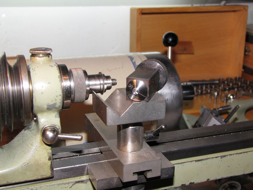

Отвертки и винты связаны друг с другом, тем самым надо еще сказать что вспомогательный набор может быть использован для качественного изготовления канавки винтов, надо подобрать циркулярные фрезы нужной ширины и voilà, смотрите снимок ниже.
С уважением, Душан

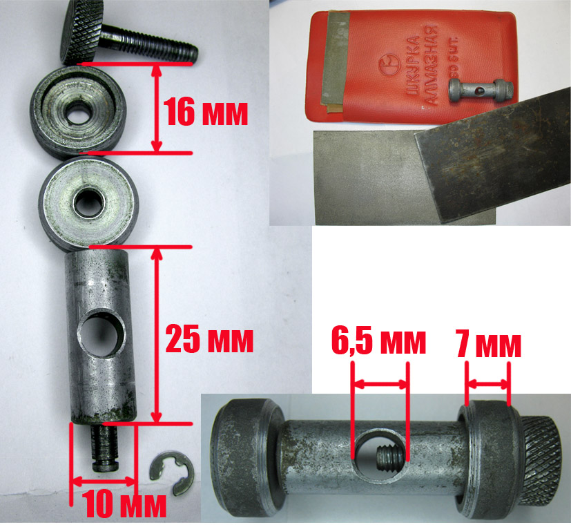

Сообщение от izyskatel Посмотреть сообщение
внешние диаметры "колес" и оси ролика для заточки отверток. Подшипники имеются.
Про подшипники вам уже ответили, они не важны.
Все размеры на фото:
