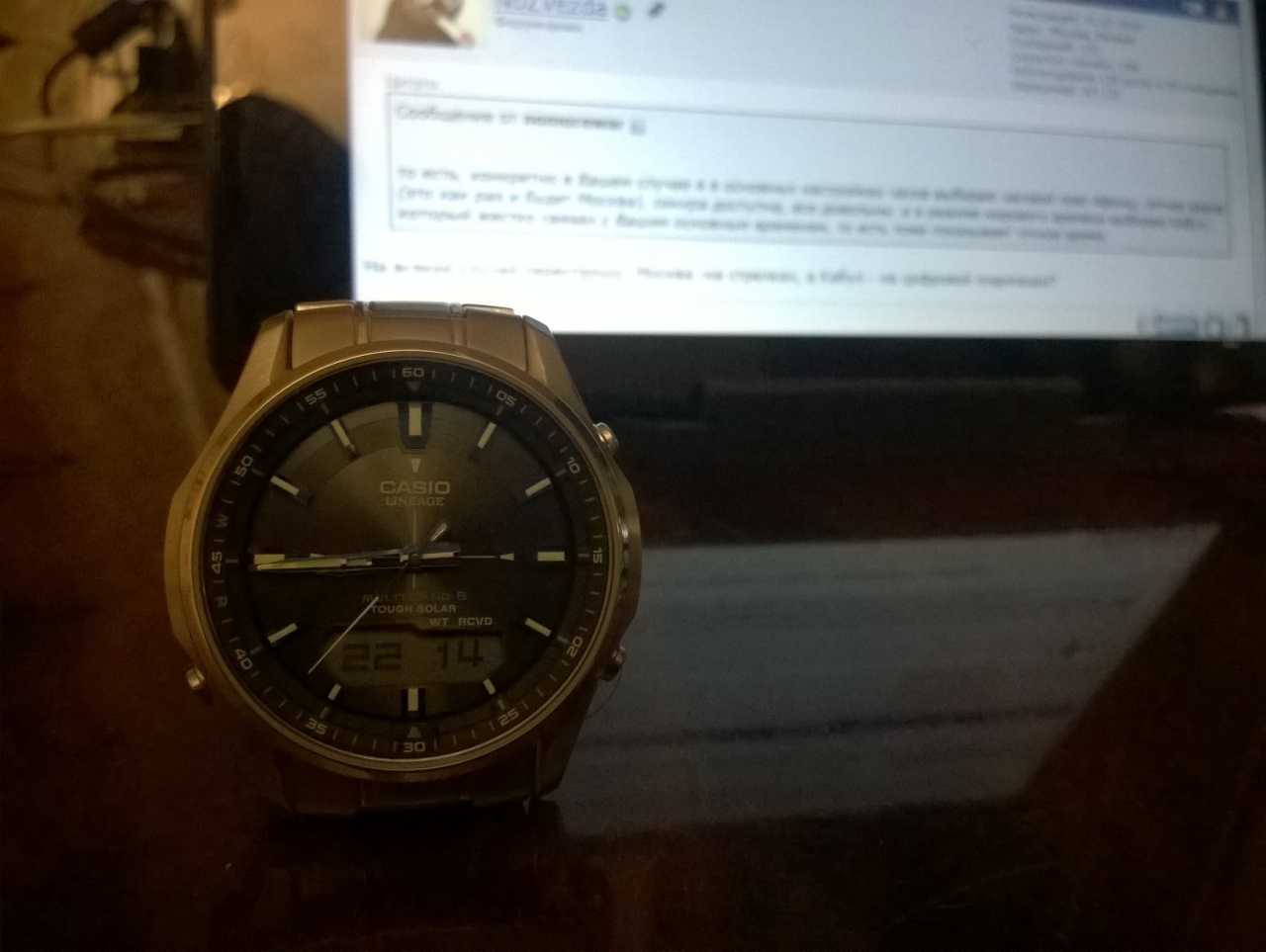

Сообщение от NoZvezda Посмотреть сообщение
UPD. Да, в Шоках это реализовано! В Гоа +2:30 на втором электронном цифере. Главное - не перепутать местами )) Возможно, и в Лайнэйдже тоже. Задам вопрос в личку обладателям...
часовой пояс UTC+5:30 имеется (только называется DEL, видимо Дели, Индия). Кабул тоже в наличии, UTC+4:30.

Сообщение от nomorewar Посмотреть сообщение
А можно выставить на больших стрелках, к примеру, Москву - а на электронной индикации - Кабул? Т.е. поддерживается ли синхронизация по нескольким городам?
  #37
Старый 08.02.2015, 20:29
nomorewar nomorewar на форуме
Регистрация: 28.12.2013
Адрес: Самара
Сообщений: 443
Сказал(а) спасибо: 1,180
Поблагодарили 431 раз(а) в 166 сообщениях
синхронизация работает так: есть список часовых поясов, в которых синхра работает (не во всех часовых поясах). если в часовом поясе синхра работает, то в зависимости от пояса выбирается вышка, сигнал с которой ожидается. я подозреваю, что все вышки шлют время в формате UTC, а дальше уже сами часы в зависимости от вашего выставленного часового пояса добавляют\отнимают необходимое количество часов. вот и все. а отображение второго часового пояса опять же идет от Вашего засинхренного времени со сдвигом на нужное количество часов.
то есть, конкретно в Вашем случае я в основных настройках часов выбираю часовой пояс Афины, летнее время (это как раз и будет Москва), синхра доступна, все довольны. а в режиме мирового времени выбираю Кабул, который жестко связан с Вашим основным временем, то есть тоже показывает точное время.
На всякий случай переспрошу: Москва -на стрелках, а Кабул - на цифровой индикации?
  #39
Старый 08.02.2015, 20:57
Адрес: Самара
Сообщений: 443
ага. так должно быть?
СУПЕР! Спасибо!
