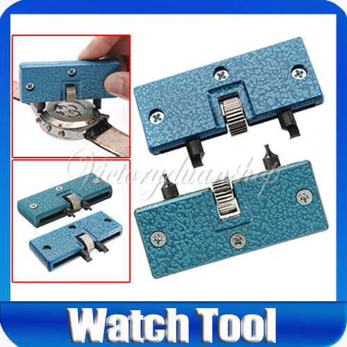

Добрый вечер!
Полностью непонятно зачем настаивать использовать штангенциркуль для открывания задней крышки часов, когда можно купить простые инструменты типа как на фото ниже, цены начинаются от примерно в $ 3,00 нажмите здесь.
С уважением, Душан

Добрый вечер!
Простой инструмент, типа как показано на фото в моем предыдущем сообщению являются с люфтами, но их легко можно устранить, и в конечном итоге поучится аккуратный инструмент, который будет служить много лет.
Сообщение от Odissey Посмотреть сообщение
Поцарапать можно и фирменным инструментом. Это уж вопрос умения и аккуратности.
Конечно, все является возможным, но вероятность ошибки, очень увеличена если используем неправильный инструмент.
С уважением, Душан
