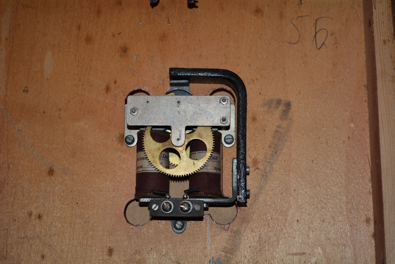

Мне тут предложили часы зил 1951 года с вот таким механизмом :
Но похоже часы для помещения.
И еще нашелся пользователь Стрелы, у которого она висела на улице (под козырьком). Он пишет что часы нормально работали. Есть соображения, насколько это реально для механизма Стрелы.
И кто знает, выпущенные в 1989 году часы будут ходить? Там уже все сыпалось и есть опасения, что будет брак.

  #35

Часы эти не ЗИЛ, а ЭЧЛ. Я примерно о таких и говорил.
