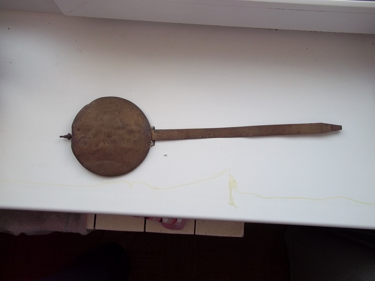

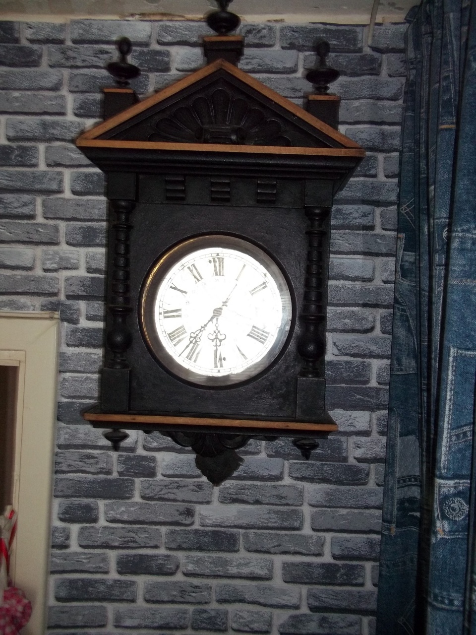

Здравствуйте, Елена. Не могли бы Вы мне помочь. Мужу по наследству достались часы LORENZ FURTWÄNGLER & Soehne, механизм такой же как у вас. Они не на ходу. Решила я их восстановить. Я так понимаю у меня не хватает подвески маятника-пендельфедер называется, если я правильно поняла. Не могли бы Вы сфотографировать свой и померить его длину. И какой длинны ваша цепь? У меня гири по 2 кг, а цепь длинной всего 1100 мм. Явно не хватает. Буду благодарна за помощь.

Сообщение от isaika Посмотреть сообщение
Добрый день.
Добро пожаловать на форум.
Не берусь спорить о том чего не хватает у Вас, Вам виднее.
У часов на фото нет пендельфельдера, в том смысле что он не предусмотрен конструкцией. Маятник вешается непосредственно на проволочную скобу.
С уважением.
С.Д.
вам нужно установить на место деталь 2 и изготовить деталь 13 и 14
Здравствуйте isaika, с удовольствием сообщу все, что мне известно.
-длина цепей в моих часах прим.150-160 см. Я не могу сказать точнее поскольку часы висят и ходят, а разматывать цепь я не хочу. На "выходе" из корпуса длина цепи равна 130 см. + то , что находится внутри корпуса я оцениваю прим. в 20-30 см. Мне кажется, суточный "расход" цепи где-то 20 см.
Т.е. в Ваших часах завод где-то дней на 5-6, но может я ошибаюсь. Если это мало, то Вы можете вероятно купить другую подходящую цепочку;
-пендельфедера там никакого нет, Вам уже об этом правильно сказали. Цепляете маятник за скобу и все. Мои часы работают очень устойчиво и малокритичны к положению на стене (небольшим перекосам). Пожелаю того же и Вашим.
-гири на наших также по 2 кг, точные показания электр.весов 2016 г.
Мы очень довольны этими часиками, они нам нравятся гораздо больше других имеющихся и я советую Вам привести Ваши часы в порядок. Пишите, ежели чего, Schwarzwald ist immer gut !

Всем огромное спасибо за ответы . Поняла, что не правильно назвала проволочную скобу пендельфедером, я в этом деле совсем чайник. Так вот проволочная скоба отсутствует. Как она выглядит я видела на фото. Какой она должна быть длины для моих часов? Из какой стали? Я так понимаю, что она такая же как в часах Elena Q? Но у неё на фото она снята. Может кто-нибудь знает ответы на мои вопросы? В разделе ремонт и обслуживание к сожалению ничего не нашла.
13MAGOL13, деталь 13 на месте.

Можно изготовить из канцелярской скрепки. Диаметр сечения примерно такой. Ширина ни на что не влияет. Должна свободно качаться на "перекладинке". Будет она подлиннее или нет, регулируется винтом самого маятника потом, при регулировке точности хода. Обычно длинна 2-3 мм.
... Я так понимаю, что она такая же как в часах Elena Q? Но у неё на фото она снята. Может кто-нибудь знает ответы на мои вопросы? В разделе ремонт и обслуживание к сожалению ничего не нашла.
У меня на фото деталь 13 (схема от 13MAGOL13 ) присутствует, см. в самом верху. Проволочная скобка с закругленными краями. Но маятник на наших часах другой, чем на его схеме. На нем нет детали 14. Имеется просто стержень с крючком на конце для зацепления с деталью 13. Вам нужно согнуть промежуточный элемент, т.е. крючок.
