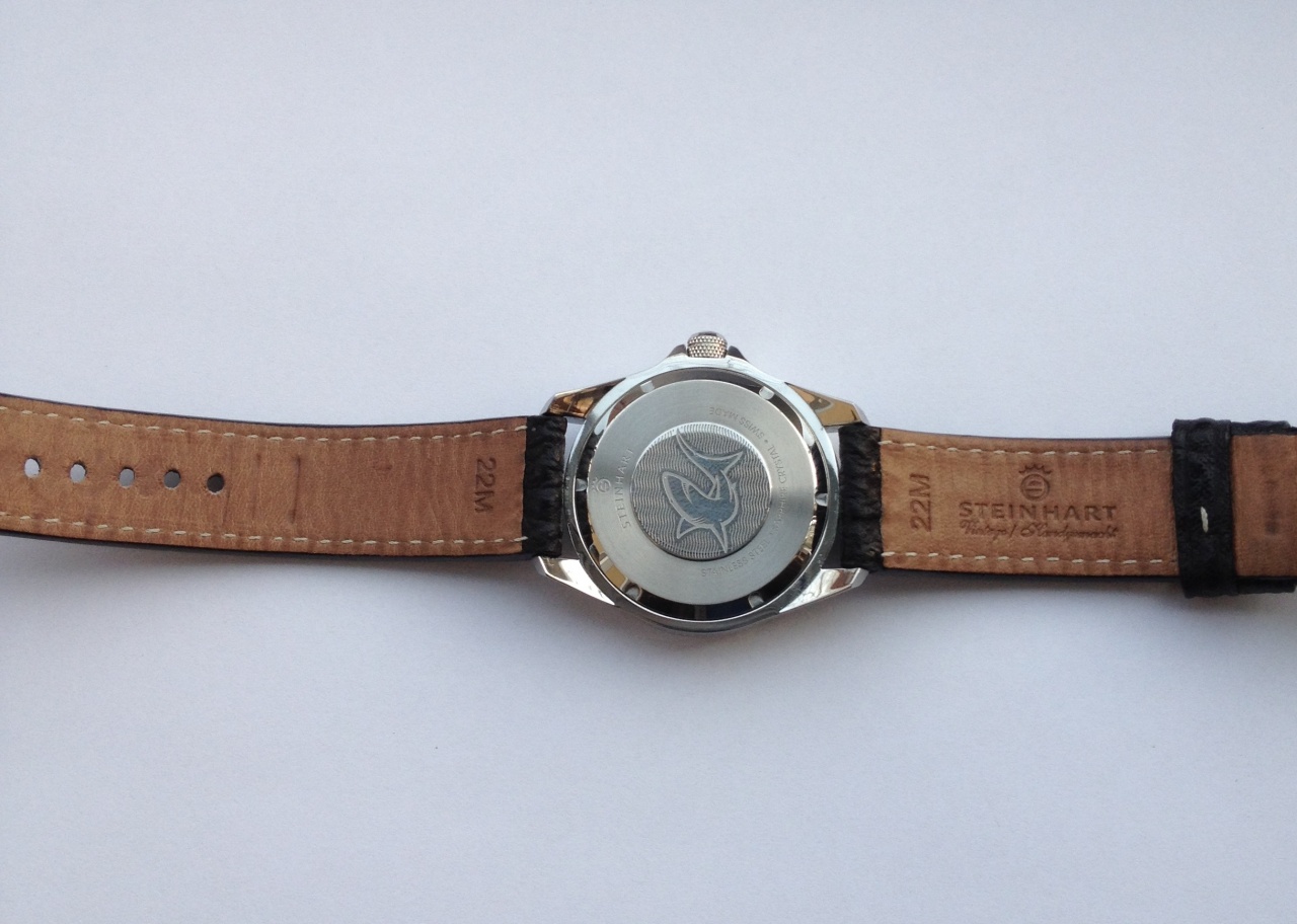

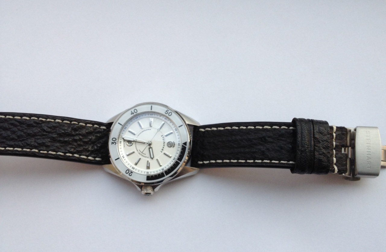

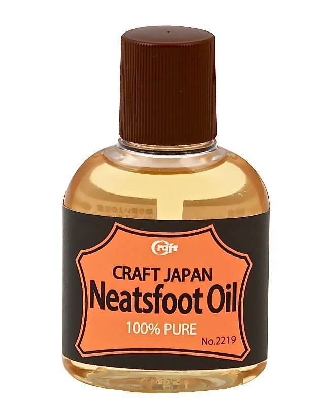

Новый ремешок из кожи акулы обработал Craft Sha Leathercraft, покупал ЗДЕСЬ. Стал мягче, цвет шва не изменился, кожа с внутренней стороны потемнела. Брючный ремень из толстой кожи также стал мягче. Мне понравилось. Светлая кожа после обработки темнеет, но производитель честно об этом предупреждает.
Ремень после такой обработки не начинает оставлять жирных следов?

Сообщение от Muerto Посмотреть сообщение
То, что не впиталось через пару часов, снимаю салфеткой. Жирных следов на руке после ношения ремешка не заметил После обработки от ремешка, если принюхиваться, есть легкий запах масла

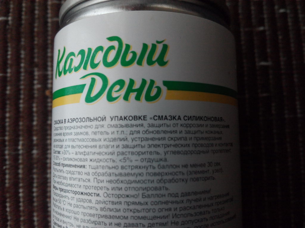

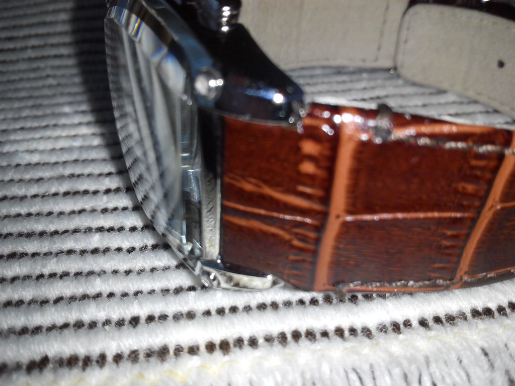

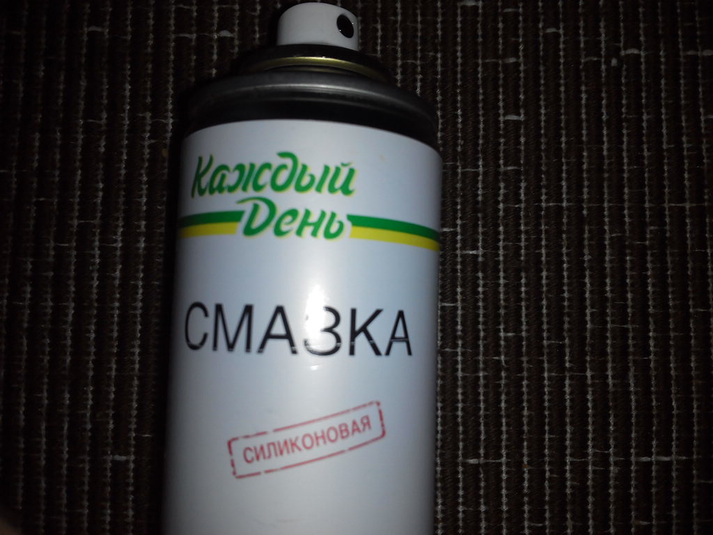

Попробовал использовать для обработки кожаных ремешков
силиконовый спрей смазку.Продаётся в гипермаркетах Ашан и стоит копейки.
Отлично подходит для обработки ремешков из телячьей кожи глянцевой и матовой выделки
Напыляю немного на ремешок и размазываю тонким слоем, даю впитаться минут 30, потом повторяю.Если кожа " жадная" и впитывает быстро, можно повторить и третий заход.
После впитывания полирую мягкой салфеткой и оставляю на " проветривание".
Лучше это делать на ночь.
Результат радует, ремешки не намокают, не портятся от пота.
Коричневый ремешок на часах Wired уже живёт второй год , нет никакого износа.
Цвет кожи не изменился вообще.Чёрный ремень тоже никаких признаков порчи не показал.
Загрязнения удаляю влажной салфеткой с чистой водой, или слабым раствором уксуса.После этого ремешок тщательно просушиваю.
Силиконовую смазку обновляю нечасто:раз в 2-3 месяца.Этого достаточно.
