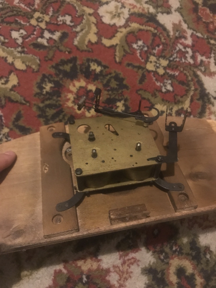

Темный корпус с такими же выфрезероваными кругами . А Вы, я так понял, хотите установить Ваш мех в светлый корпус (который более позний и у него был мех с выгнутыми кронштейнами). Выход из положения- на вертикальные планки наложить(приклеить, прикрутить) пластины деревяные по 5 мм и все тогда получится.

А кронштейны переставить на этот мех не проще?

Выгнутые кронштейны еще иметь надо, чтобы переставить.

Значит недопонял, у него два меха, при одном корпусе? Или наоборот? У Весны были выгнутые кронштейны?

Да, у Владимира (Весны) были разные кронштейны и у него два одинаковых корпуса но под разные кронштейны крепления меха.

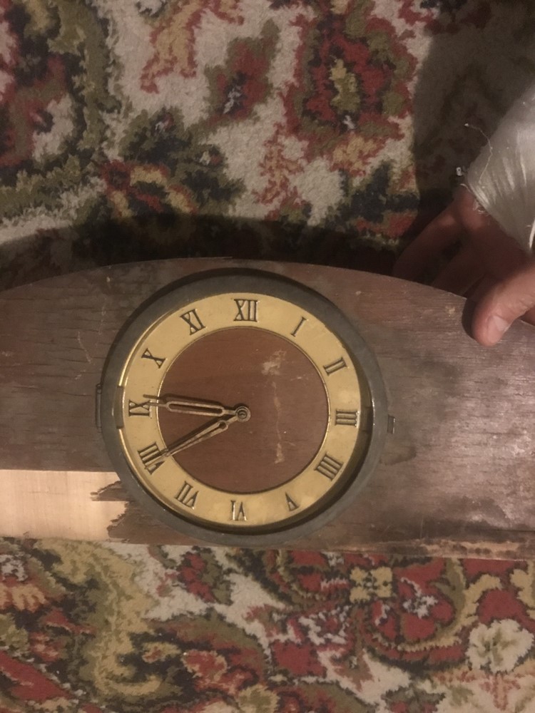

Такс.. Спасибо народ.Подложить я и сам догадался. Я просто думал что он не подходит по вылету оси на стрелки. А купленные часы на запчасти и подаренный механизм это один и тот же тип корпуса вот подаренные:

не достают кронштейны до планок им мешает гребенка и выступающие на передней части, оси и колёса.
Увеличьте толщину обеих вертикальных накладок передней панели (см. фото дополнительными накладками.

На будущее: В технике - хоть советской, хоть немецкой хоть китайской , хоть сто лет назад , хоть сейчас, постоянно все эволюционирует и некоторые детали прошлогодних выпусков могут быть изменины в выпуске этого года. По этому какое то техническое решение это не аксиома- сегодня одно , а завтра совсем другое. И все для того что бы уменьшить затраты на производство своего товара. В вашем случае наверное посчитали , что дешевле выгнуть крепежные кронштейны, чем фрезировать окружности (хотя можно было просто увеличить толщину вертикальных планок к которым прикручивается мех).
