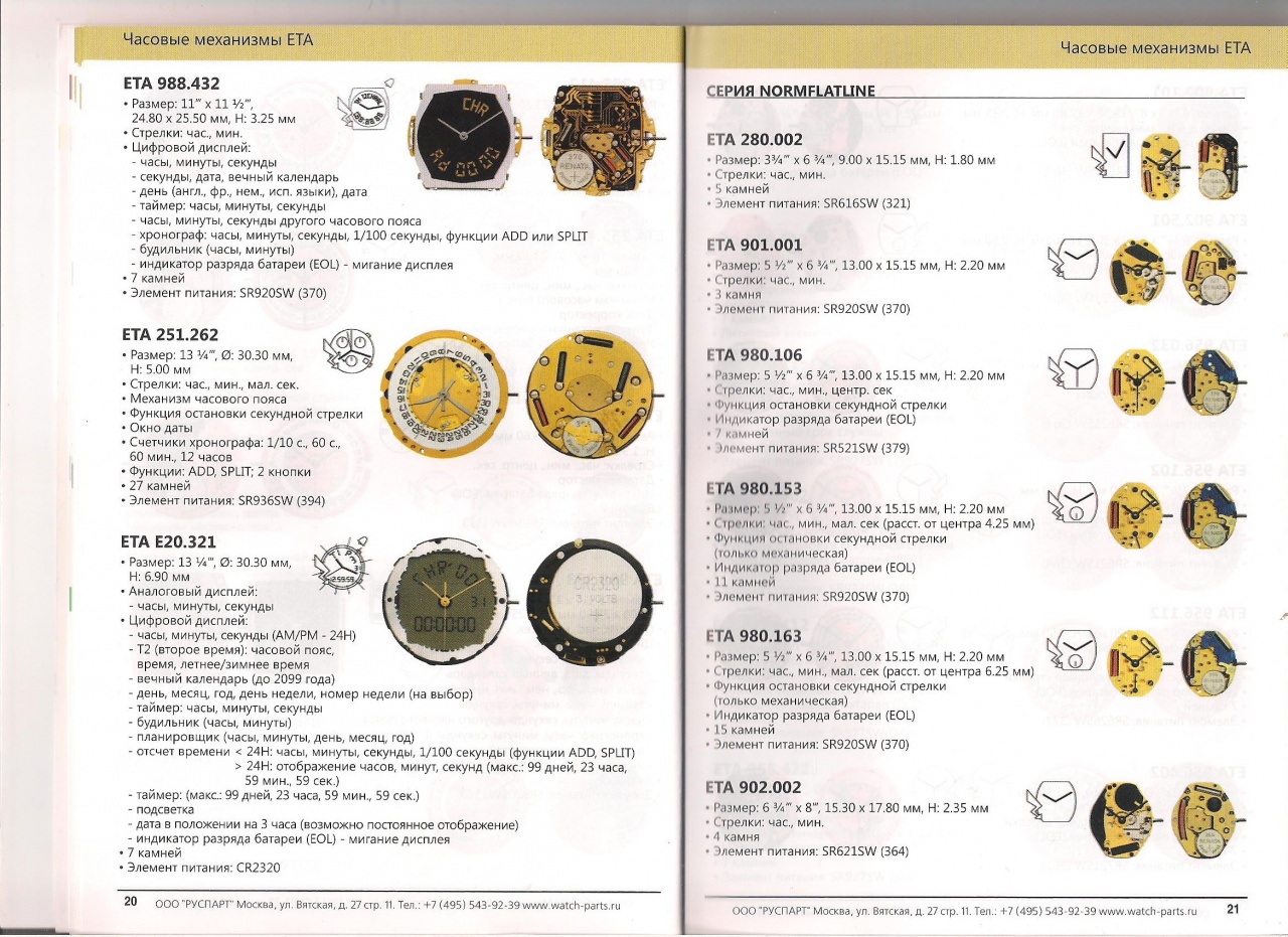

В Ваших часах, кстати, должна стоять батарейка 394, а не 371. Попробуйте поставить.
Нет, там 371. Когда раскрыл там стояла рената 371, и на сайте указана тоже 371: http://www.sportwatchplace.com/victo...my-241262.html
и 394 толще и не влез бы никак.

У Вас механизм ЕТА 251.262, не так ли?

Механизм - Ronda caliber 715, 5 jewels.

Не понятно. На Вашем сайте мех. Ronda 715, а не ЕТА. Тогда прошу пардону -371...
