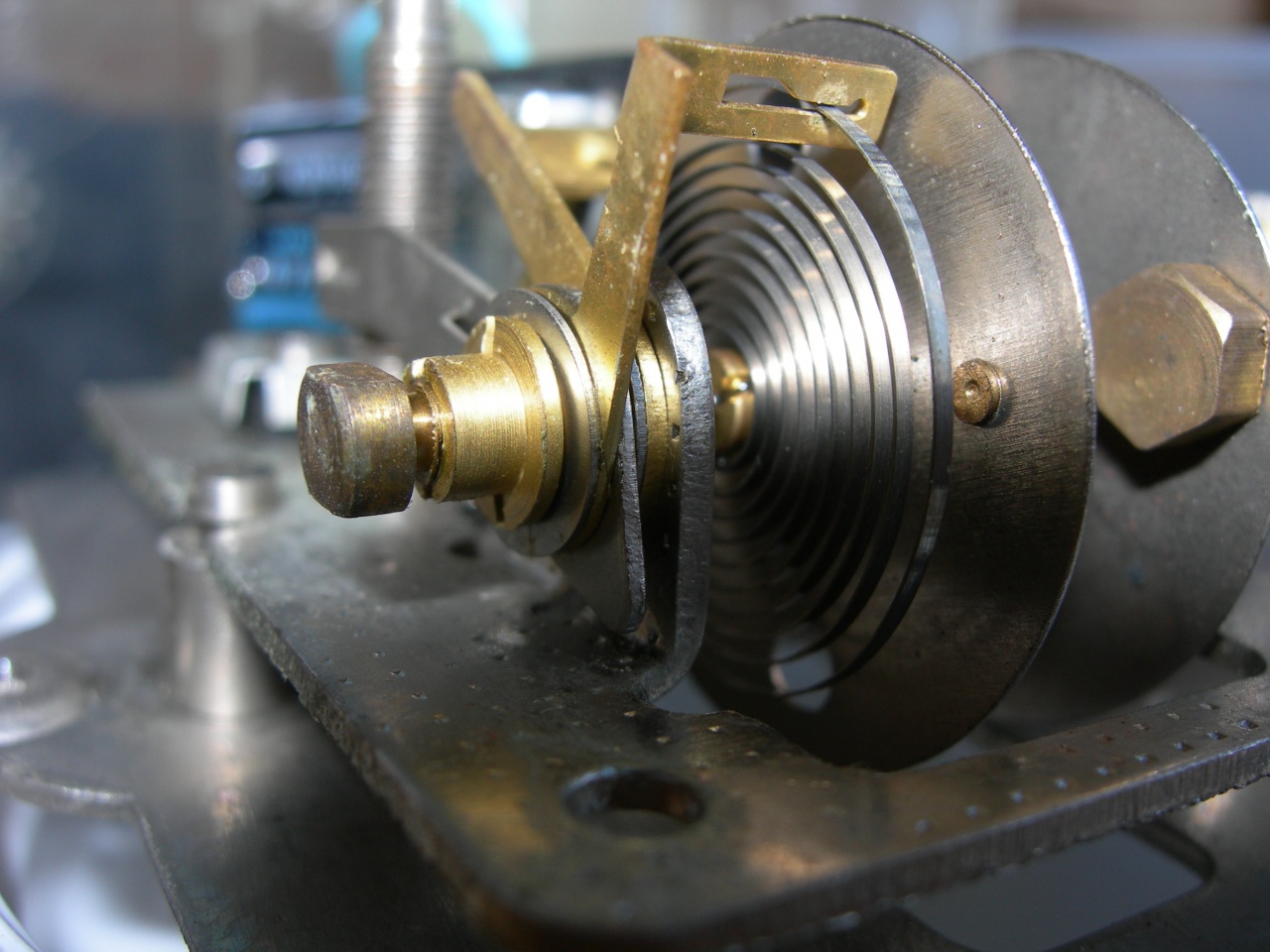

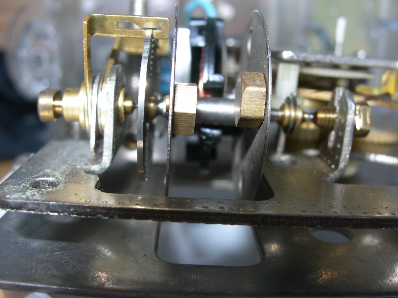

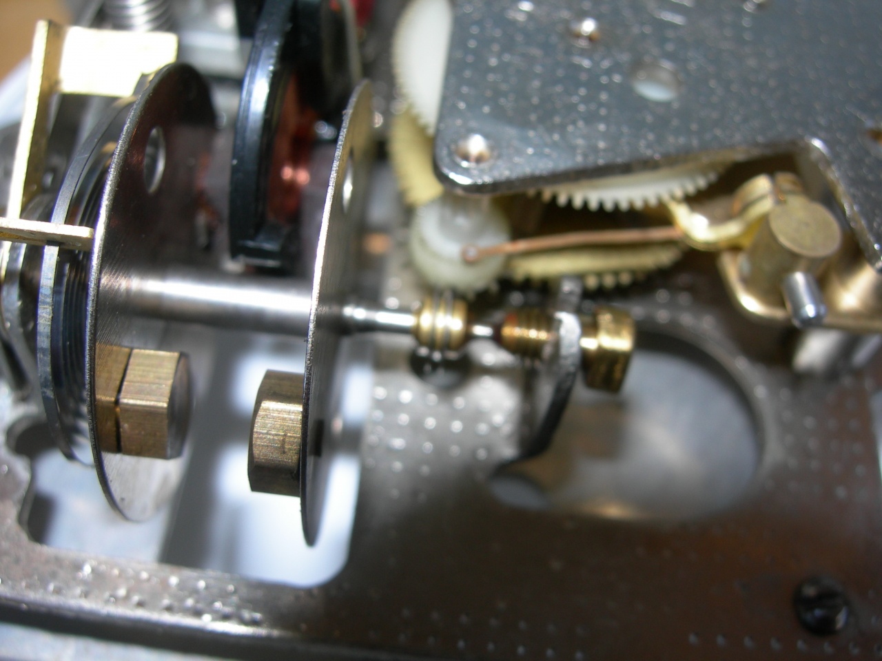

С настройкой термометра на этих часах разобрался, градусов на 15 сдвинул его в сторону удленнения спирали баланса, все оказалось действительно просто.
На спиральке осталась небольшая зарубка от вилки термометра.
Вот сфотографировал механизм, раз так принято.

ну вот, как на фото и видно, рычаг регулятора имеет фрикционное соединение с рычагом градусника, и если даже регулятор выкручен полностью на минус, регулировать есть куда

Да так и сделал.
Очень удивил цвет окисной пленки в районе старого расположения рычага градусника, синий цвет побежалости для углеродистой стали, получается температура под 300 градусов? От трения спирали о градусник?
Или часовщик с какой то целью отпустил спираль в одном месте?

на фото я вижу только белый налет на спирали
детали нужно мыть в моющем растворе для часовых механизмов, он убирает налеты и окисления

Белый налет местами это осадок от технического спирта, в котором я мыл механизм, побоялся мыть в бензине из за пластиковых шестерен.

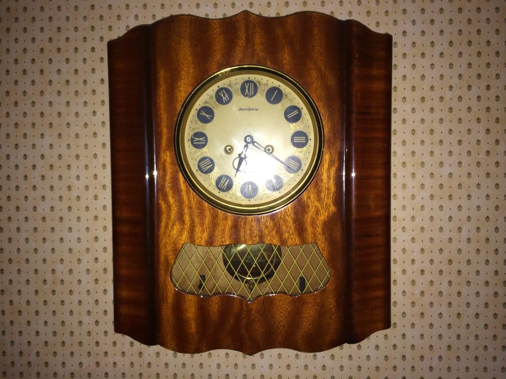

У меня двое Янтарей с боем - каминные и настенные. Те, которые каминные бьют красиво и тихо. А в настенных получается настроить бой либо тихо, либо мелодично.
Я уже ослабил возвратные пружины молоточков, регулировал зазор между молоточками и гонгами, смягчил кожу молоточков напильником и маслом. На этом идеи закончились - часы все равно бьют громко для квартиры.
Точно такой же механизм в маленьком корпусе и с более короткими гонгами бьет тихо, очевидно можно как то добиться и от настенных часов тихого боя.
В них отлично сохранившийся механизм от 1958 года, жалко убирать их в кладовку из-за громкости. Может как то можно покопать в сторону акустики корпуса и длины гонгов?
Корпус вот такой.
