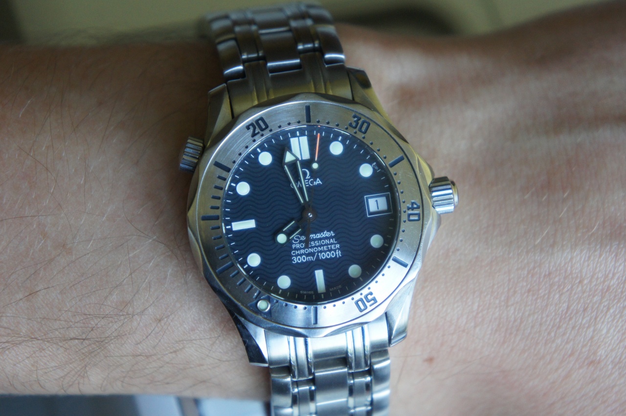

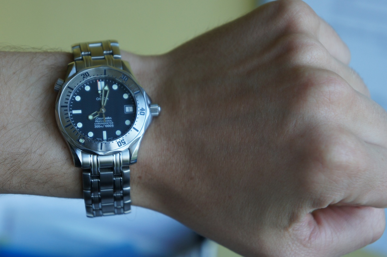

Вот как мог
Сообщение от matros1917 Посмотреть сообщение
прокладка прохудилась...??? лучше поменять... и 90-е года тут не причём..
Он предположил, что прокладки могут быть не в порядке.
Которые под стеклом.
Диаметр корпуса 36 мм не маловат?
У меня рука худая, да и для дайвера нормально.
Я тут себя увидел по телику в сейке дайвере под пиджак, ужаснулся.
пару звеньев браслета не лишние...??
Палец пролезает внатяг. Если убрать, то в нижнем положении браслета на руке ограничивает подвижность кистевого сустава.
