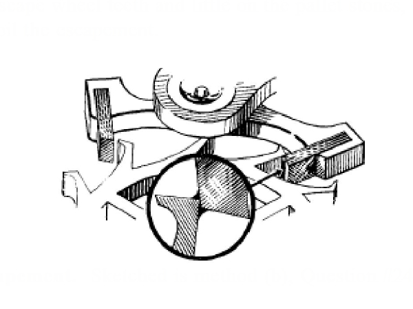

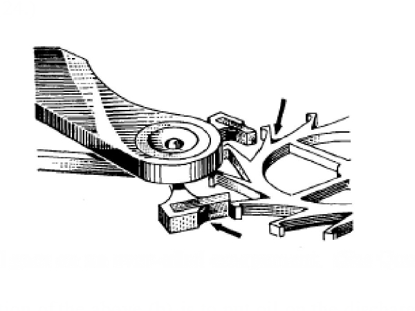

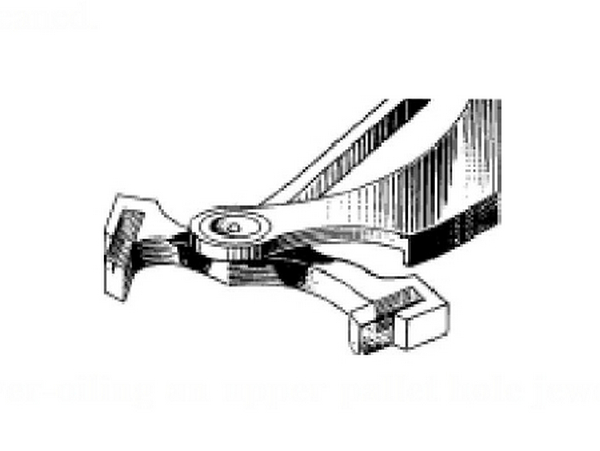

Добрый день!
Не мешает, но только если количество масла является достаточным, причем не чрезмерным. Смазывать верхнюю цапфу анкера будет достаточно смазать маслодозировкой после смазывания нижнее цапфе, только что она (верхняя цапфа) не будет остаться сухой.
Зачем является нужным не смазывать чрезмерно?
Потому что масло течет, и убегает с места где оно необходимо быть. Обычно заканчивается там где оно ничего не делает, или там где оно может вредить, оставляя движущихся (рабочих) поверхностей сухим.
Посмотрите рисунки, они показывают где избыточное масло заканчивается.
С уважением, Душан
Пример достаточной смазки анкерного колеса, видно при использовании микроскопа.

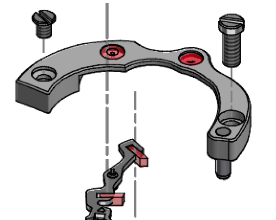

Доброго всем времени суток.
Прошло достаточного времени с последнего сообщения и хотелось бы узнать какое отношение по данному вопросу сейчас. Может кто-то изменил свое мнение, либо удостоверился в правильности своего суждения?
Не претендую на последнюю инстанцию, а всего лишь хочу услышать мнения людей очень хорошо разбирающихся в часовом деле.
Лично я солидарен с Дмитрием по поводу эпиламирования всей анкерной вилки кроме участка взаимодействующим с импульсным камнем (рожки) если принято решение смазывать камни под цапфы анкерной вилки. Данное решение исходит из личного опыта часовщика. Если смазывать, то необходимо смазывать согласно конструктивной особенности углубления масленки в камне.
Если принято решение не смазывать, в таком случае эпиламируются только паллеты анкерной вилки.
Возникает вопрос на который надеюсь я получу здесь аргументированный ответ - Для чего производитель делает технологические углубления (масленки) в камнях опоры оси анкерной вилки?
1) Экономия и унифицированность производства?
2) Специальное углубление конструктивно рассчитанное для смазывания данного узла?
3) Благодаря данному углублению уменьшается площадь соприкосновения с осью анкерной вилки, тем самым уменьшив трение?

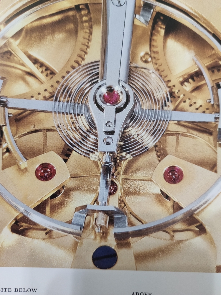

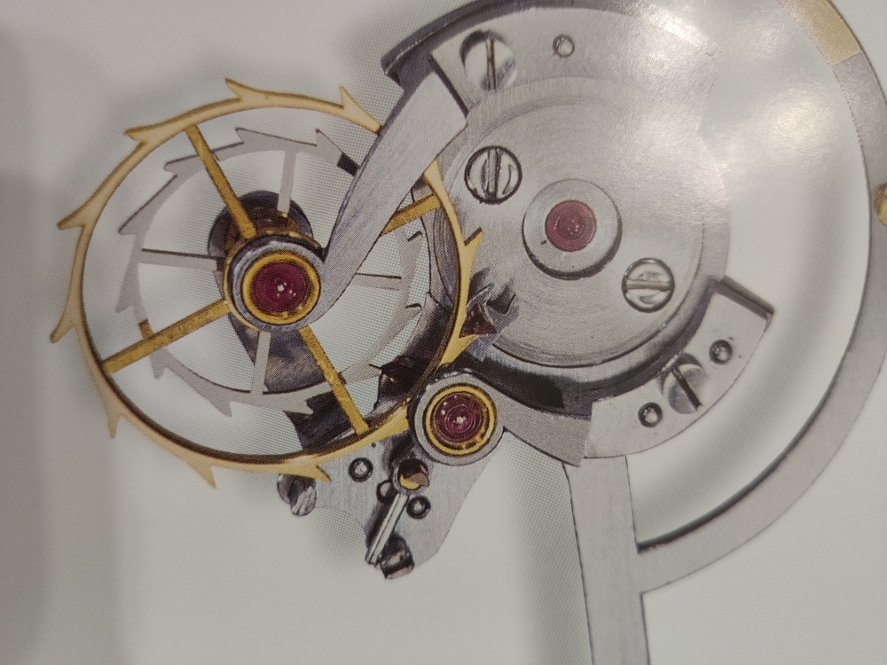

Но для чего всё же делается углубления в камнях, если это место не смазывается?
Даже на часах Дэниелса, Роджера Смита, Арнольда есть углубления
