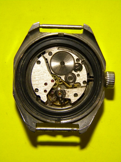

Вот механизм

У меня пластина была

Вопрос: действительно ли нужна эта пластина? И если ее нет в часах, возможно ли найти и установить такую пластину?

Сообщение от art-east Посмотреть сообщение
Часы и без этой пластины будут нормально ходить.Можете незабивать голову.

Это радует, но... как вообще влияет эта пластина на "антимагнитность" ? Или это типа "маркетинговый ход" ?
как вообще влияет эта пластина на "антимагнитность"?
Пластина железная, не пускает в часы магнитные поля. Тем и защищает.

С одной стороны магнитное поле блокируется циферблатом, с другой -этой самой пластиной. Таким образом, часовой механизм оказывается помещенным в замкнутый магнитный экран из "магнитомягкого" железа. Но часы будут идти и без него, только "антимагнитность" потеряется.
