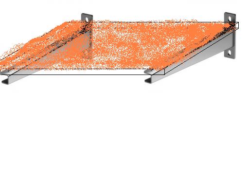

Прошу прощения, невнимательно читал. Увидел это:
Сообщение от FreeezzzZ Посмотреть сообщение
Габариты хорошие, штук пять в стену вкрутить на 80-100мм анкера и должно быть крепко
хорошие стены?
беспокоит-то не прочность самой консоли а именно нагрузка на место ее крепления к стене, при значительном точечном усилии вертикально вниз на самом краю полки, ну и + вес "стола" и всего что на нем.
А расстояние между крепежными отверстиями консоли явно больше 100 мм ?

З.Ы.: перечитал почти все еще раз... а правильно ли понимаю последнюю идею? как-то так?:Нажмите на изображение для увеличения
если с габаритами прав, то верхний крепеж будет виден над полкой?!

Да, инфы не много, тоже рою, благо, что вообще есть. Высота крепежной площадки 140мм, то есть столешницу на 30мм положить - закроет. Стены адски крепкие, клал кабель 1,5 сечением, пытался углубиться на пару см, сбил все зубило к чертям, как перфоратор не угробил даже не знаю, пришлось делать через каждые 3-5см буром небольшие отверстия. В общем, крепко. Плюс, когда вешал телек, на обычные дюпеля, три штуки держали нас с тестем, а это кило под 200, но там конечно рычаг нулевой. То есть, за стену можно быть спокойным. 30см ядреного железобетона, в арматуру не попасть бы, да в проводку))) уже примерял на соседней стене 100анкера, ну чтоб к соседям сразу не добиться))) на всякий пойду пообщаться, вдруг у них там чего висит, а я начну долбить, попаду еще, во жесть будет))
В будние накидаю модель, скину рендер.
не уверен. из описания: "• ширина полки консоли - 32 мм", а высота части площадки над полкой на глаз больше "ширины полки консоли" - кажется миллиметров 40, может 36 - тогда головку анкера закроет, кусочек площадки будет торчать.
ну да, гадать по картинке бессмысленно... или размеры или в руках повертеть.
столешница 30 мм будет? (не ДСП 16мм?) - она ж тяжелая...
я про соседей сразу и подумал. но если уж договариваться, может шпильку прогнать насквозь и с их стороны гайками закрутить, проложив площадку стальную
насчет проводки - на такой глубине шансов мало, но лучше попытаться прозвонить... (может и от соседей тоже?)

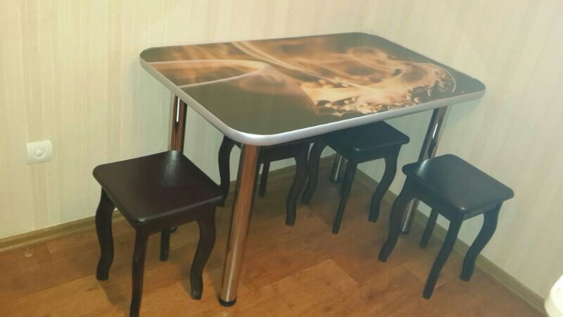

Наоборот кухонный стеклянный стол очень даже практичен, не надо менять скатерти постоянно, чистится легко, изнутри можно любой красивый рисунок наклеить под интерьер.
Вот: Нажмите на изображение для увеличения

Да, похоже на то, надо будет созвониться и промерить. На крайний случай проставку сделать. Про шпильку - это жестоко))))) Проводку гляну по плану, розеток у меня на этой стене нет, распредок вроде тоже, но подозрение есть. Звонилки нет, есть индикаторная отверка "ванга"))) точность не очень, но жути нагоняет))))
