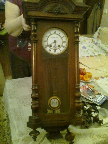

Параллельность маятника и задней стенки регулируется винтами на задней стенки,по бокам внизу

Извините не понял где находятся винты, на маятнике? Пытаюсь разместить фото сайт виснет.

В нижней части корпуса ,со стороны стены,у Вас может их просто нет?

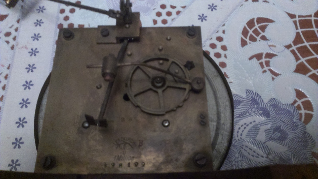

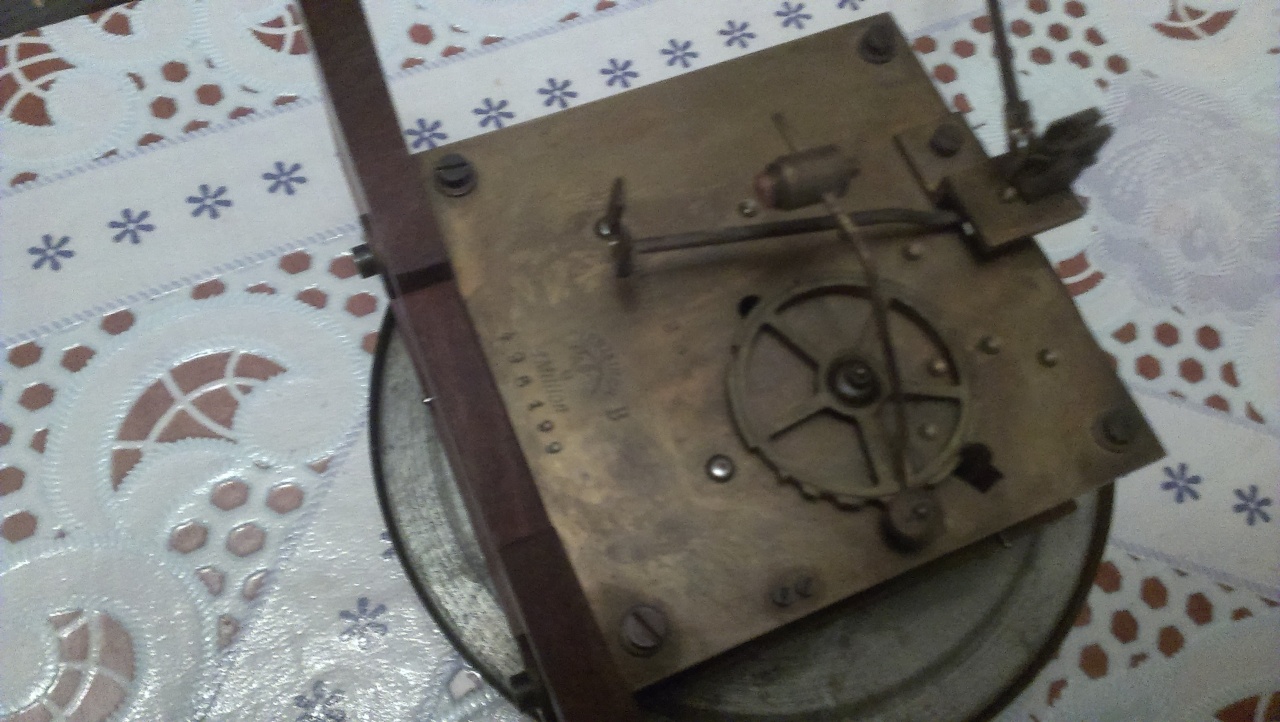

Вы малость мой вопрос не поняли (или я его плохо сформулировал). В нижней части корпуса у моих часов есть два крепления для их выравнивания на стене. Вопрос в том, что внутри корпуса маятник не параллелен задней стенке корпуса часов. С уважением.

Счетное колесо под молоточком,оно одно на фото,на нем в правом верхнем сегменте черный рычажок,аккуратно отводите его,отпускаете и часы будут отбивать и так до тех пор пока не восстановите бой как надо
Этими винтами можно в известных пределах отрегулировать параллельность

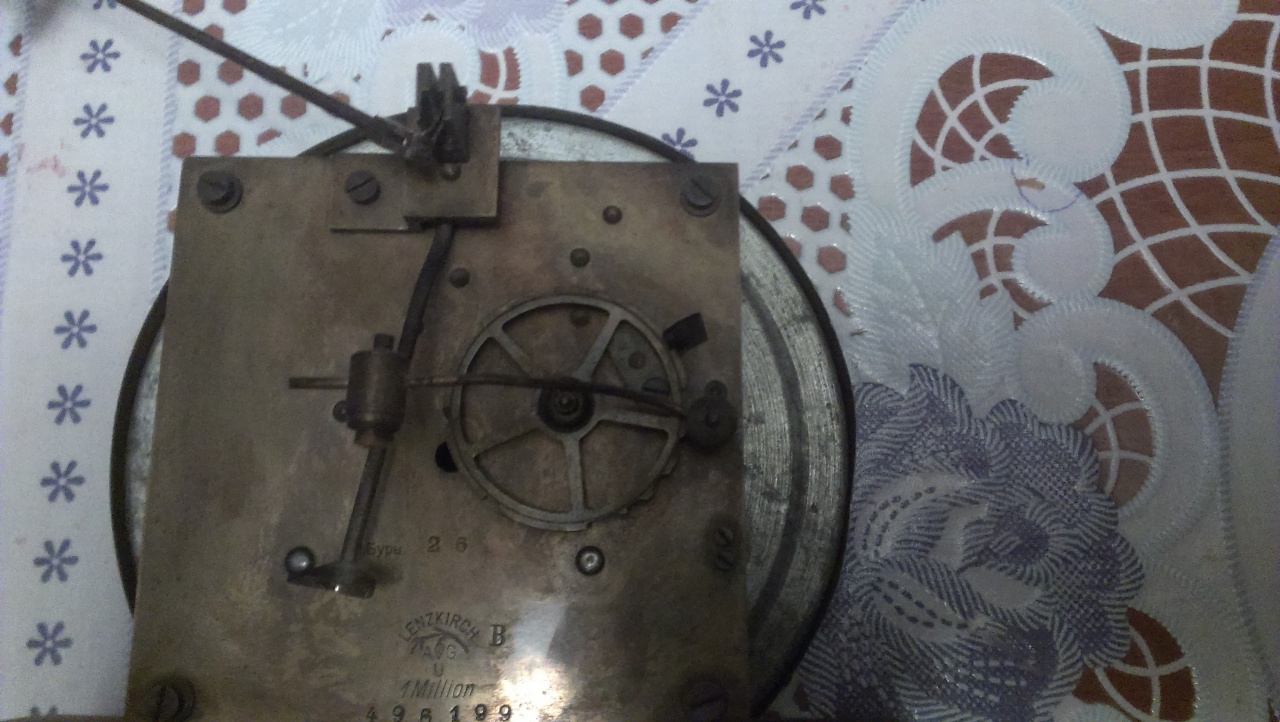

это старое фото сейчас они малость приличней выглядят

Для регулировки боя можно снять стрелки и установить в положение...сколько бьют часы в данный момент. Для выравнивания непараллельности ( если она небольшая) можно наклонять корпус часов, (с полностью собранным мех-мом,) относительно стены: от стены или к стене.
