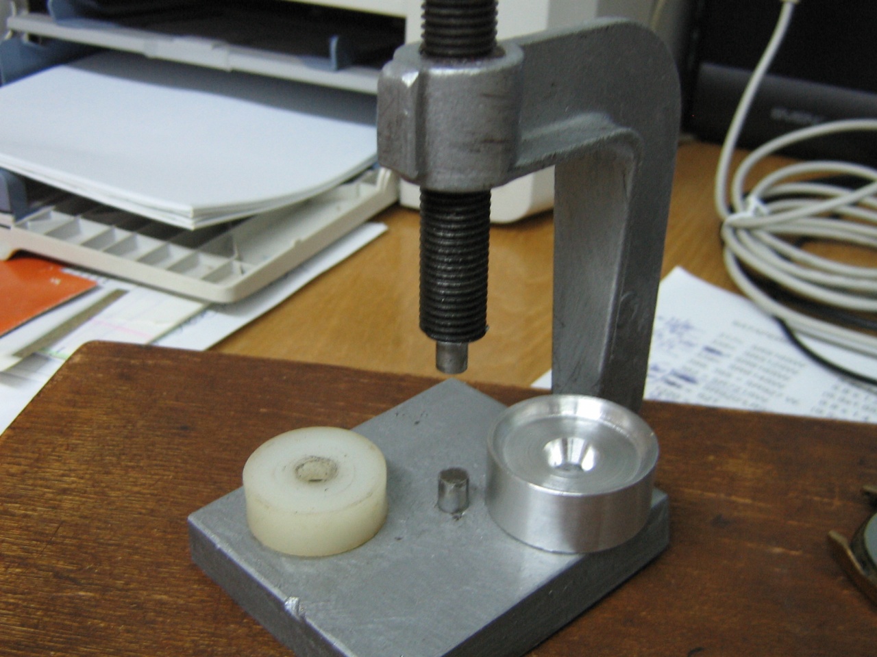

П.С. Конкретно по прессу вот пример использование обычной струбцины за основу, годится и для хлопушек и минералку запресовывает легко и регулируемо:
