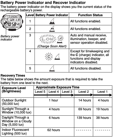

Да вот звонил в магазин. Подсказали по поводу лампы дневного света... Сейчас вот уже почти час стоят, уже медиум. Надеюсь, решение нашлось.

если свет не сфокусирован, то для полной зарядки может и неделя потребоваться.
фонарик у меня по крайней мере 12000 люкс в метре от себя дает, в 10см наверное больше.
------- ДОБАВЛЕНО ЧЕРЕЗ 16 МИН --------
померял из спортивного интереса. на витринной подставке под настольной лампой с отражателем у меня ~6000 люкс. фонарик, которым пользовался, в 15см дает около 80000 люкс. так что не зря его хватает. а более мощные фонари типа skyray king, которые в метре дают 44000, у меня люксметр вблизи уже не переваривает. ну а в комнате в среднем 150 люкс.

Подскажите тогда, что нужно конкретно, может быть тогда закажу себе фонарик для подобных целей с необходимыми параметрами?

да вблизи наверное любой 15-баксовый рефлекторый фонарь на xm-l способен выдать неслабый поток. но проще таки на солнышке или просто в ясный день выложить на окно.
померял еще в паре мест. в 10 см от 20-ваттной энергосберегающей лампы около 7000 люкс, а вот в прихожей в мебели галогенка с отражателем, не знаю какой мощности, вблизи дает 30000 люкс. должно хватать.

Вы могли бы например отсюда http://goo.gl/17APYr показать, на что смотреть?

да наверное любой из раздела "500-1000 люмен" на Cree XM-L. лишь бы теплоотвод был нормальный и мог проработать пару раз по часу без перегрева. хотя покупать фонарь специально для зарядки часов немного странно.

Согласен с Вами, что странно. Но куда деваться, нет я посмотрю, если моя лампа кухонная будет справляться с поставленной задачей то понятно, что это уйдёт на задний план. А так солнце само собой разумеется, но сейчас его нету, и вот в подобной ситуации наблюдать мигающий индикатор low ну совсем не хочется.
