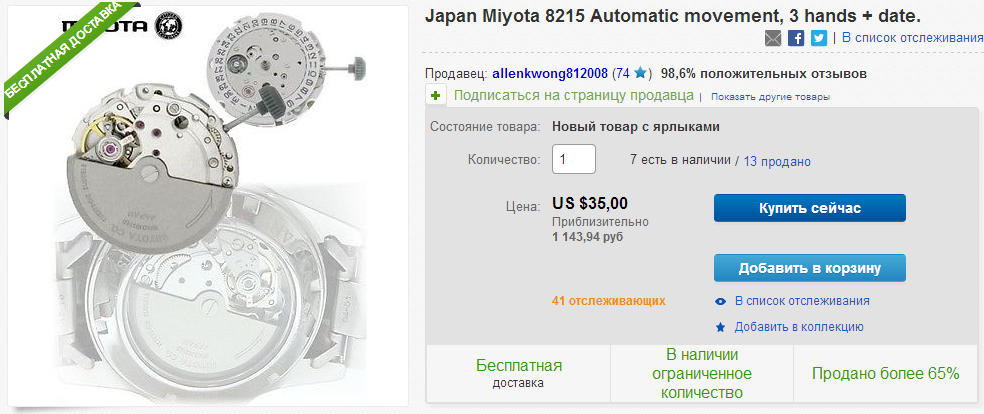

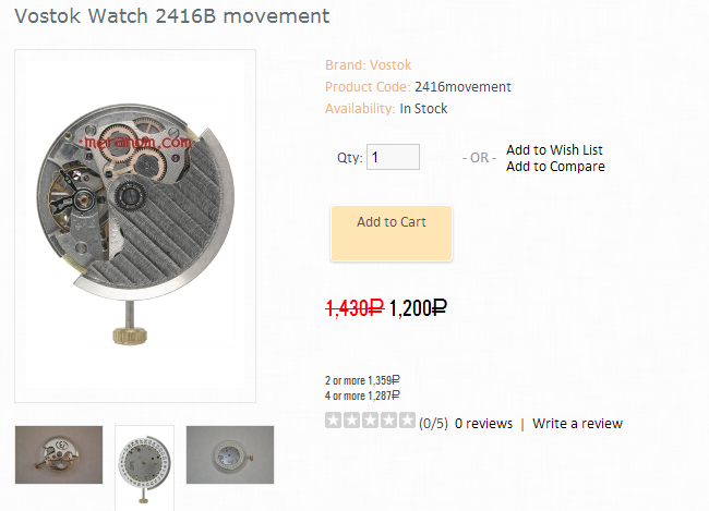

Сообщение от Mikhail1971 Посмотреть сообщение
Читаю этот пост и после каждого аргумента возникает вопрос - почему специалисты/мастера углубляются технические подробности обеих калибров но не поднимают вопрос о цене механизмов Востока и Мийоты.И соответственно, часов собраных на них?Ведь все ответы лежат именно в этой плоскости постановки вопроса... механизм Восток с автоподзаводом стоит аж 30 у.е.,Мийотовский зашкаливает за 60.
ID:	596200 Нажмите на изображение для увеличения
