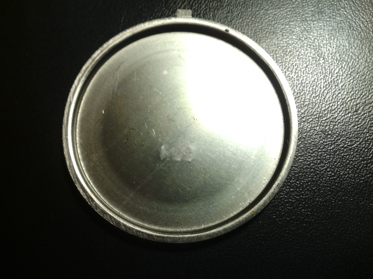

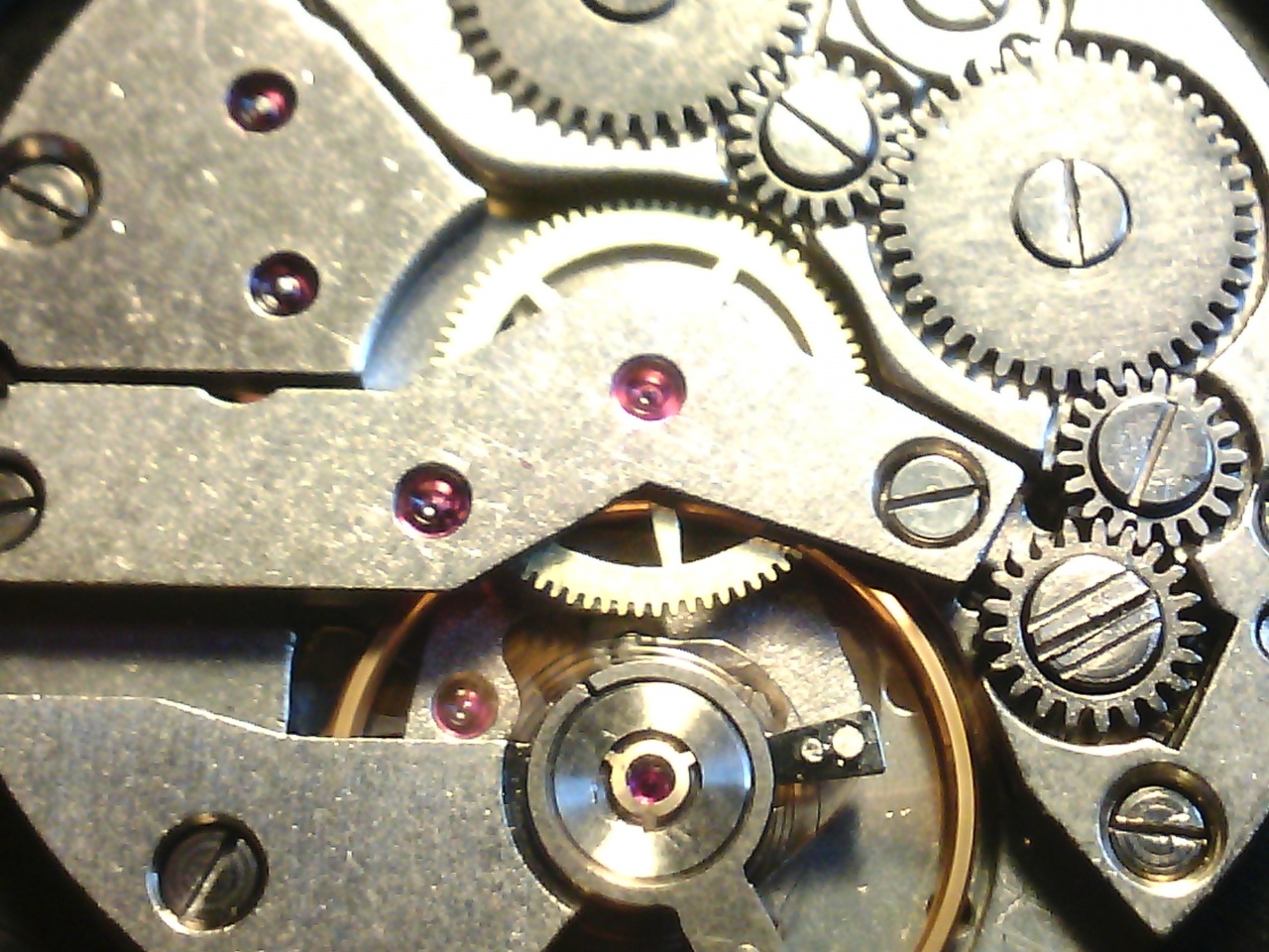

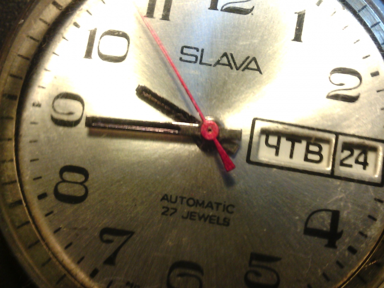

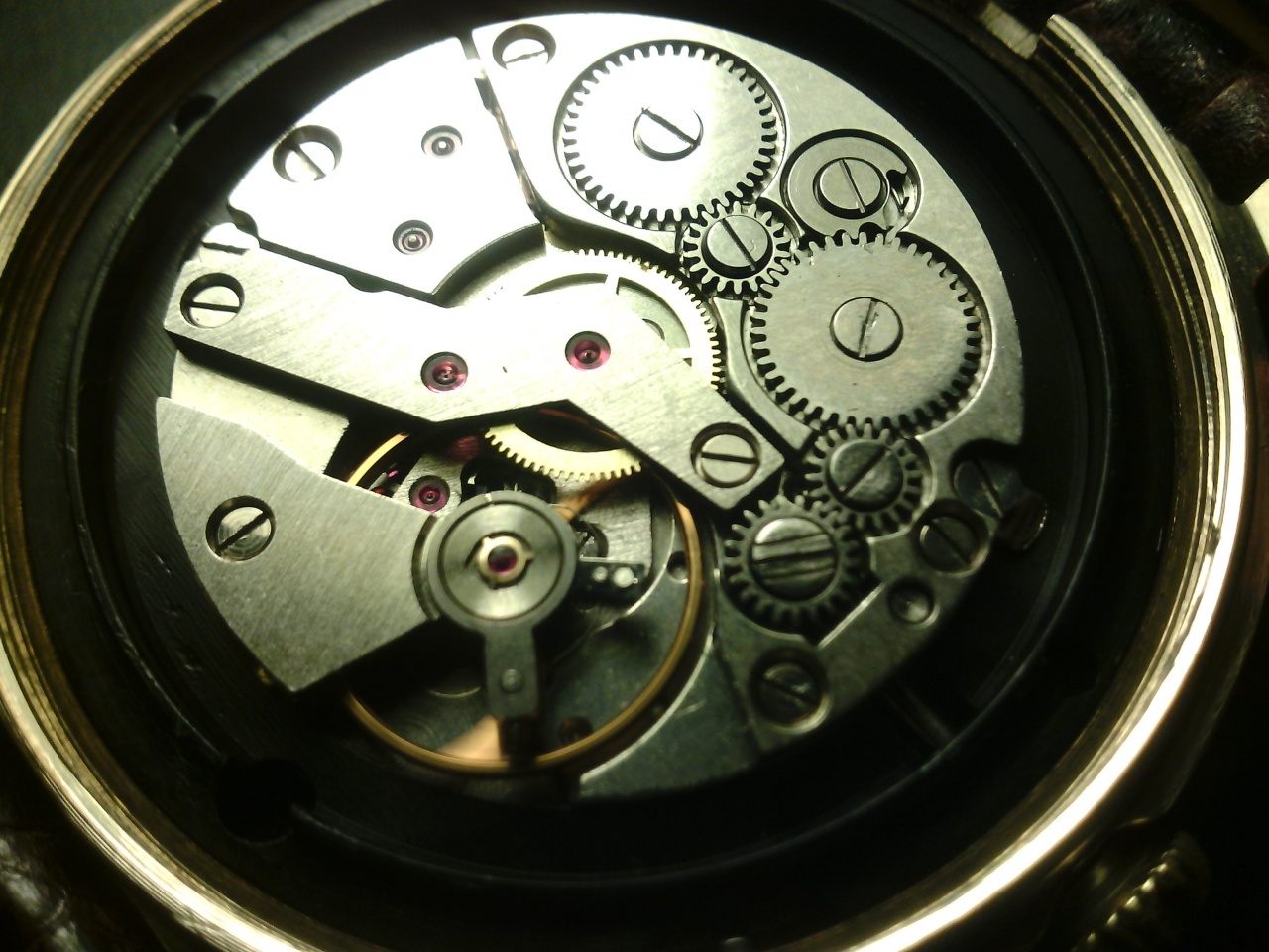

За 22 часа,отстали на 10 сек. Сижу развлекаюсь. Крышку снял. Что скажут специалисты по механизму. Котлета на постном масле или так и должно быть с механизмом? Без всяких надписей. В других смотрю на форуме, что то написано!?

Мех точно Слава без подзавода.Вроде 26 камней должно быть.10 сек/сутки очень хороший результат,не стоит далее тревожить градусник.
На цифере надписи не актуальны...

Да, циферблат не местный. Ни к этому корпусу ни к меху он отношения не имеет. А мех российский - это видно по пластмассовой обойме, в союзе такого не было, обоймы были металлические. А вот баланс в вашем мехе советский - желтенькое колесо. В современных русских мехах они белые, как и все остальные колесья. Секундное колесо, кстати, тоже меняли. В общем все что желтое - меняно. Хотя может и нет. Я не стану утверждать. Если я не видел русских славовских мехов с пластиковыми обоймами и родными желтыми колесами, это еще не значит, что их не было.
Хотя стоп. Вообще ничего не пойму, фото темные. Кольцо вокруг механизма металлическое или из черной пластмассы?

Главное мех слава.
Короче найдете родной цифер и будет Вам счастье.

Кольцо, пластмассовое черное. Циферблат родной реэкспортный!? мастер утверждал. Но заводную головку и закрашеную часовая, минутную и секундную стрелки заменить не чем было в сервисе. И, в связи со всем этим, не выдержал и часы сдал обратно. А витрина, еще больше, пополнилась часами. Всем спасибо!
Нет, в этом мехе остался только 21 камень, это российский механизм сомнительного качества.
Короче, полный фарш. Что только можно было вставить, то и вставили. Корпус и механизм вполне могут быть родными друг другу. Я бы не стал напрягаться из-за подобных часов, а оставил всё как есть. Ценности они никакой не представляют, а если носить самому, то главное что-бы нравились и ходили точно.
Брехня.
Не спора ради, а для информации. Мех 100% российский, а вот пластиковые обоймы начали ставить ещё при СССР. Причём, в разных моделях часов одного года, могли стоять и металлические и пластиковые обоймы.
