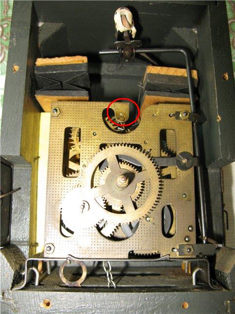

под цифрой 16 не мост, а анкерная скоба, палеты - рабочие плоскости анкерной скобы
под цифрой 2 - ось анкерной скобы, просто на рисунке она как-то по-дурацки нарисована, без цапф
да, в механизме кукушки нет отдельного моста для оси анкерной скобы, как в более дорогих механизмах
так называемый мост - участок платины на тонком перешейке, который можно аккуратно подгибать

Понял. Кстати, по поводу моих экспериментов: все-таки однозначно влияет именно форма анкерной скобы, все остальное - смазка, звукоизоляция механизма от корпуса и т.д. и т.п. - дают плевый эффект. В принципе, можно изготовить анкерную скобу таким образом, чтобы свободное падение зубьев колеса на палеты практически отсутствовало, колесо вращалось исключительно благодаря скольжению зубьев по палетам - но эта задача нетривиальная. Кстати, в этом случае и износ скобы и зубьев будет меньше (в случае смазки). А стук хода таким образом можно свести фактически к нулю - ход часов вообще не будет слышен! У меня пока получается некоторое приближение, хотя и значительно лучшее, чем оригинальная скоба - но, тем более странно, что производитель, имея на руках все расчеты, размеры и технологии изготовления, делает столь грубые скобы. И кто-то тут еще говорит, что механизм кукушки не груб! Именно груб.
