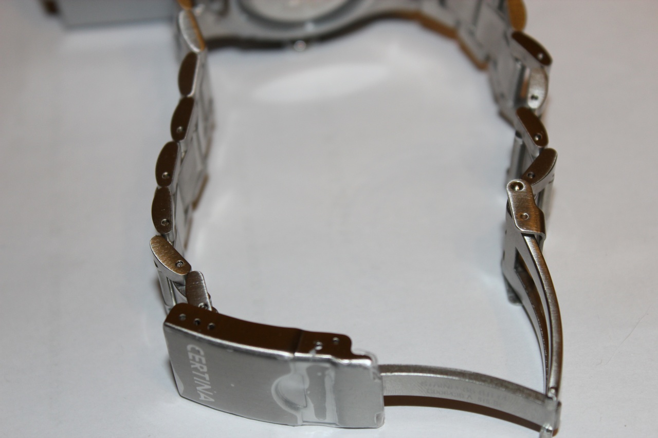

Очень нравятся, но надо укоротить браслет. Сколько это стоит, где делать?

Браслет сфоткайте, скорее всего стандартный и можно самому укоротить.

Фото браслета завтра, он стандартный: тот что идет с этими часами.

Прикрепляю фото браслета и фото, на котором лучше видно как желтый лепесток прикрывает 10% окошка даты. Прикрыта любая дата (1-31), но только если день недели переключился на половину. Так что это: брак, неточности сборки или фича?

Браслет можно самоу укоротить, шпильку выдавливаются, на браслете должна быть стрелочка куда давить. Модно либо канцелярской кнопкой это сделать, либо отверткой с тупой круглой маленькой насадкой.
