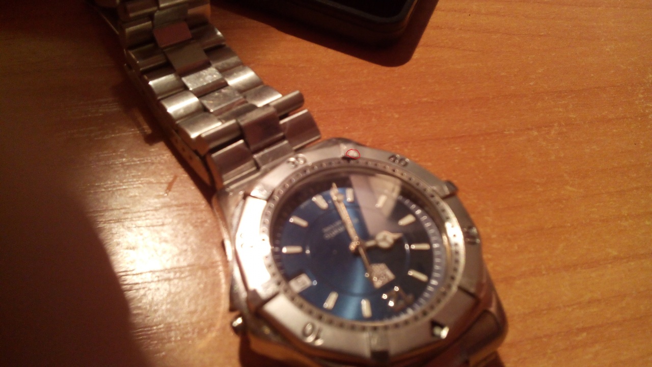

Вот от такого скола на безеле можно избавиться путем полировки ? где то в 1/2 толщины ромбика.

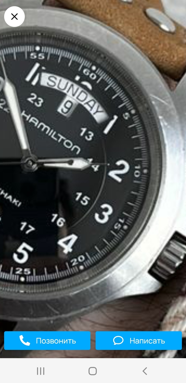

Добрый день. Подскажите примерный ценник удаления таких царапин.
