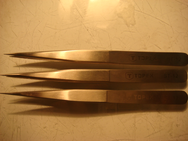

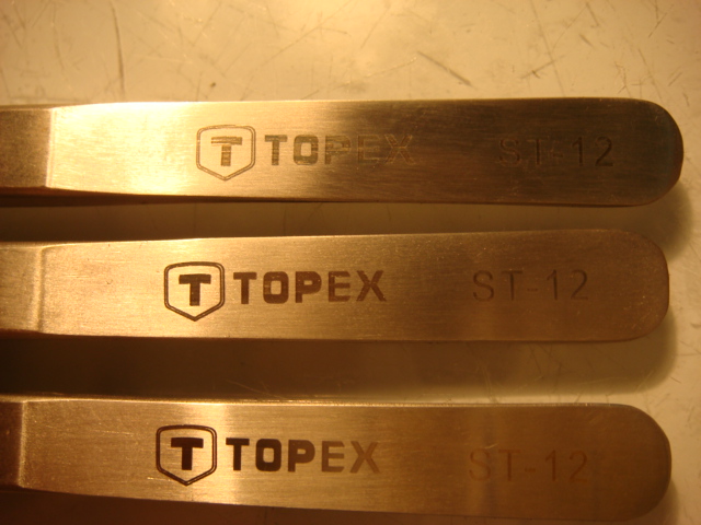

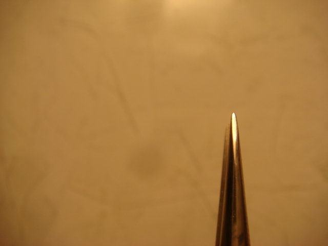

Сегодня еще три купил в магазине ,по 3 доллара штука ,,несколько минут и профессиональный пинцет готов 3.s.qip.ru/hBxMdqz.jpg

Сообщение от vovochka Посмотреть сообщение
У меня проскит из радиомагазина, правда тоже доработанные напильником. Резцы из ломанных сверл, самодельные масленки, и куча всяких часовых ништяков которые либо не часовые либо самодельные. микроскоп бинокулярный есть. Вообще часовщику нужно много инструмента кроме отверток, масленок и пинцетов. Еще натфеля, тисочки, иногда горелка нужна, станочек сверлильный, токарный. Ну и самое главное свет и удобный стол со стулом. И это при том, что я лично не профи, а так, любитель пореставрировать.

про пинцеты
Разъясните пожалуйста, уважаемый vovochka.
Зачем пинцеты резать, а после заново клепать?
Спасибо.

Сообщение от Kitaez Посмотреть сообщение
vovochka говорил срезать утолщение на медицинских пинцетах и заклепать
- так пинцет становится мягче и лучше губки сходятся
