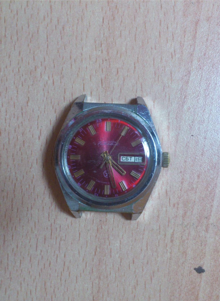

А вот была, помниццо, такая Ракета 2628:
Ку? Или не совсем ку?...

Эх жаль в хроме, а не в нерже, а то клон ETA туда, цифер и стрелки не проблема и хомаж на винтажный Ролех готов.
