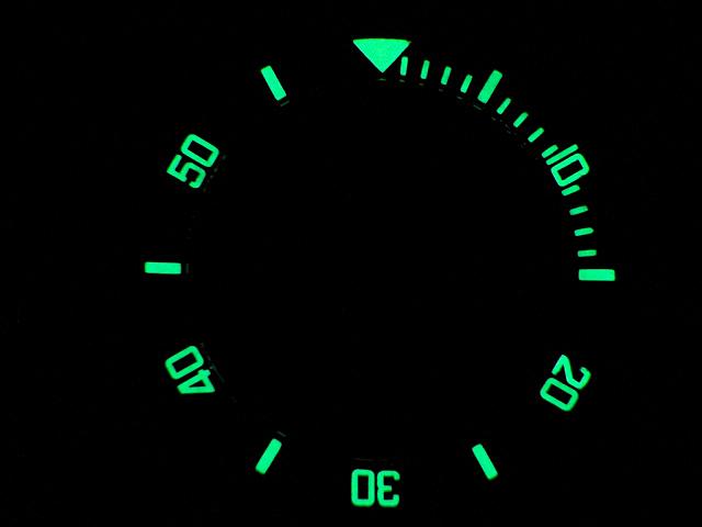

jkl А можно меня носом в нужный люм ткнуть, что бы вот так было.
