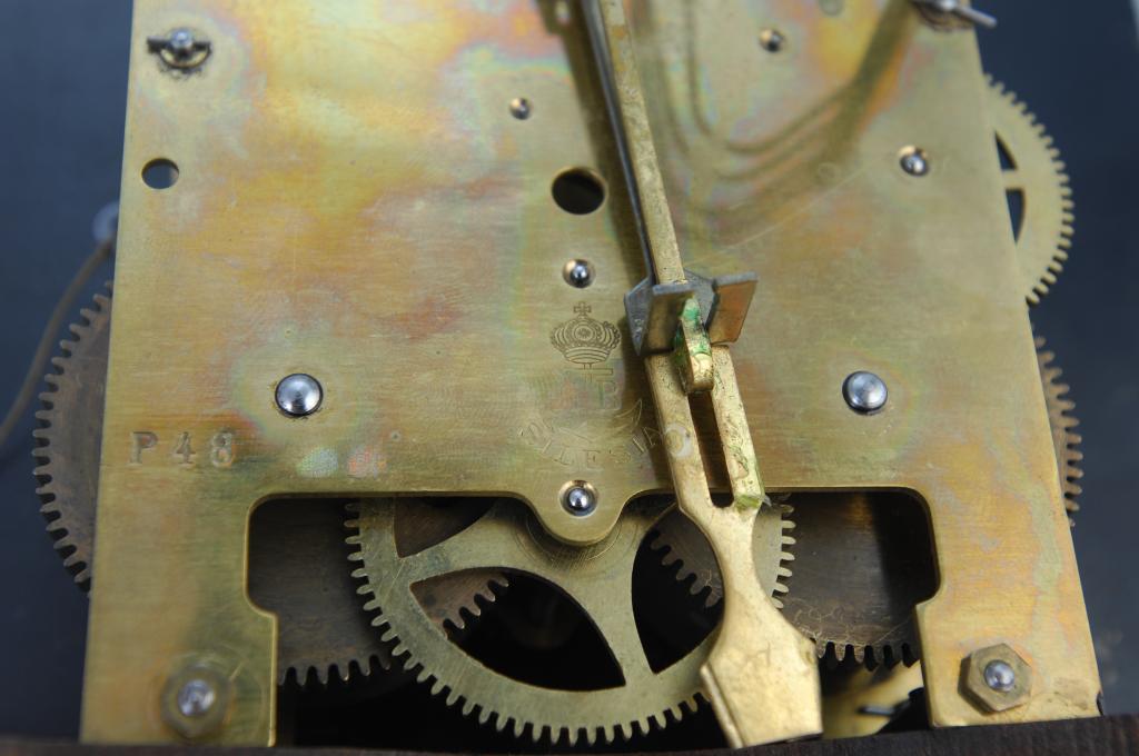

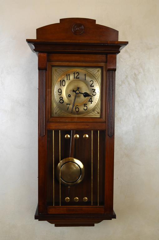

А вот по таким часам подскажете? Как состояние, примерная стоимость, год выпуска? Заранее спасибо.

Механизмы такого удешевленного типа (с прорезными платами) без серийного номера GB начал производить в 1909 году, в то время как конкуренты (Юнганс, Мауте, Кинзле и тп) вовсю штамповали их уже начиная с ~1900-го. У GB было два типа таких механизмов:
Первый, с цельно-точеными трибами маркировался якорем GB и надписью Silesia и производились только на фабриках в г. Брауно (Braunau) в Богемии с 1909 по 1926 год (когда Юнганс взяла контроль над активами GB и прекратила выпуск часов GB на этой фабрике).
Второй тип механизма имел цевочные трибы и производился на фабрике в г. Фрайбург (Freiburg) в Силезии (ныне Свободица, Польша) с ~ 1912/13 по 1932 год, в 1932 г. и эта фабрика была закрыта. Такие механизмы, производимые в Фрайбурге не имели надписи Silesia в логотипе под якорем.
(взято из OLEG)
Ну а по цене разброс от 5 до 8тр ,как повезет...
