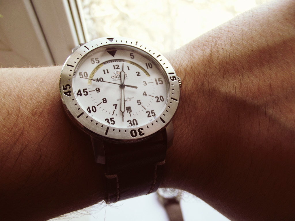

спасибо.шов не идеальный,но я думаю через штук пять сшитых,будет лучше.

шов для первого раза весьма ок, только кажется вы не нарезали желобок по коже под шов.
от этого нитка будет изнашиваться быстрее и вид менее аккуратный, какой бы шов ни был.
ну и пробойник для бырок надо продумать ))
а так то с почином!!!

ultarior-а чем делать желобок и какой нужен пробойник???

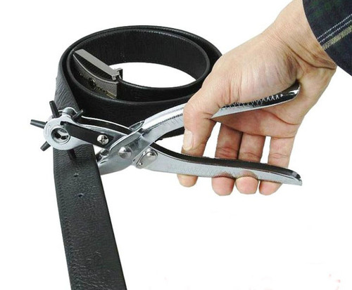

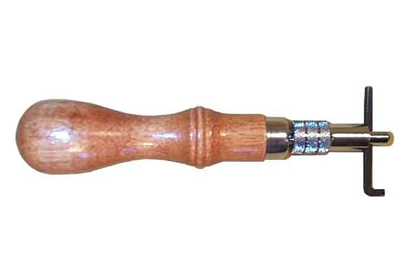

для желобка есть инструмент, картинка два, там на конце специально заточенный хвостик которым как ножом филе снимаете с кожи
для дырок - тут уже кто во что горазд, да хоть стальную полую трубку с подточенным краешком нужного диаметра, лишь бы била ровно и навылет ) кто-то пользуется инструментами готовыми, картинка два. где-то слышал сообщения - от старого ТВ с телескопической антенной если антенну разобрать на коленца - то вот тебе готово несколько пробойников разного диаметра.
